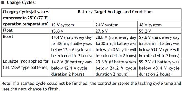

    Algo he podido sacarle al ingeniero de phocos, que no son proclives a desentrañar sus misterios...
    Vamos que media horita de boost no la quita nadie y si baja por debajo del valor (temp) pues será de dos horas.
    Miniaturas adjuntadas Miniaturas adjuntadas La odiada bateria del grupo electrogeno!!!-clip_image002.jpg

    Pues bienvenidos sean sus misterios, a pesar de que yo no he visto eso en al manual del equipo. Mejor si es así, pues garantiza 30 minutos al dia a 14,4V, al menos.
    Lo que no entiendo es la postura oscurantista de los ingenieros o tecnicos de estas empresas. No digamos ya los de Victron. !!!
    El oscurantismo es totalmente opuesto a la cultura y a la libre circulación del conocimiento. Se supone que cualquier individuo con dos dedos de frente deberia ser de mente abierta.
    Cualquier empresa deberia sentirse feliz de que sus equipos fuesen conocidos por todo el mundo, al menos por aquello de que "hablen de mi aunque sea mal". Estas posturas de secretismo de bajo nivel son mas propias de los pasados 70's, cuando empezaba el cuento de la electronica, pero ahora son absurdas, yo creo que es mas incompetencia que otra cosa.
    Bueno, lo bueno, es que el invento funciona.

    Esta tabla ya la tenía pero para conseguir el documento donde se engloba he tenido que poco menos que pedir audiencia al no ser información de cara al publico y no me ha gustado un pelo andar así para un info tan normalucha.
    Deberían muchos aprender de morningstar y otros que parecen bibliotecas del tema. El caso es que algo hemos sacado.
    De victron y de su manual del centaur ya me estoy encargando.....
