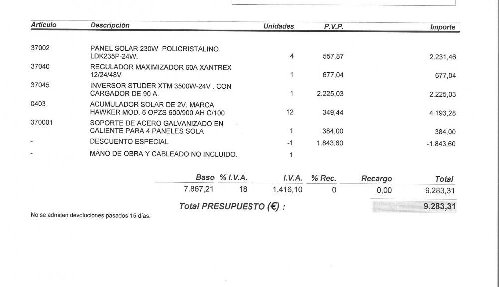

    Otro presupuesto, este se ve caro diria yo, ademas de corto de paneles.
