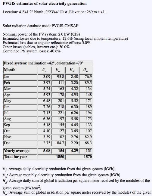

    PVGIS usan datos metereologicos desde estaciones en varios paises europeos. Es decir, con efectos de la temperatura y del tiempo incluido en la estimacion (si estan disponibles!) No estoy seguro que hacen si no hay un estacion cerca - quizas un estimacion con la estacion mas cerca con ajustes para el latitud.
    Ojo con las pierdidas! He puesto 30% y esto es despues de las pierdidas normales en las placas. [20% en cargar las bateria, 10% en cableado y en el regulador]
    Hay un nuevo version de PVGIS, pero no toman las pierdidas en cuenta, si entras 5% o 95% el resultado sale el mismo

    Predeterminado Respuesta: Ayuda...Opción instalación FV en unifamiliar uso permanente
    Cita Iniciado por stephen Ver mensaje
    PV potential estimation utility
    Pues estoy probando el nuevo PVGIS y si que me está cambiando los valores cuando modifico el valor estimado de pérdidas...

  10. #60
    verduk está desconectado Forero Junior
    jun 2009
    Barcelona
    22
    Adjunto una imagen con una simulación del PVGIS (PV potential estimation utility)
    Los datos introducidos son:
    Acimut 70º
    Inclinación 42º
    Perdidas adicionales del 30%
    Potencia instalada 2kWp
    Placas CIS
    No sé que efectivos son esos datos, pero con esos resultados cubriria casi en invierno el 100% de los consumos que tengo actualmente.
    Miniaturas adjuntadas Miniaturas adjuntadas Ayuda...Opción instalación FV en unifamiliar uso permanente-screen-capture-1.jpg
