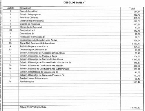

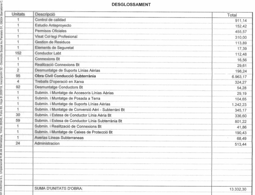

    Os adjunto el desglose del presupuesto de Fecsa para dejar instalada la acometida.
    Precio del año pasado era 13.332 + IVA = 15700 EUR
    Miniaturas adjuntadas Miniaturas adjuntadas Ayuda...Opción instalación FV en unifamiliar uso permanente-screen-capture.jpg

    El iva es ahora un 2% mas.
    Si, gracias Photon.
    Ya lo calculé al 18%. En definitiva, son aproximadamente 250€ de diferencia...
