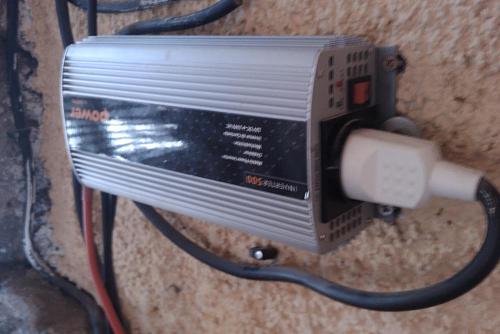

    Hola, tengo instalado en una casa de campo un sistema fotovoltaico (aparte de un generador de gasolina) con un inversor de 500W y 220V. He sacado una foto al inversor y esta adjunto al mensaje. El problema es que hemos cambiado de Tv por una de estas nuevas con tecnologia LED de bajo consumo pero al estar conectada se oye un zumbido extraño que no lo hace conectada a la red del motor. la Tv funciona perfectamente pero con ese ruidito. El que instalo las placas nos comento en su tiempo que habian algunos aparatos electronicos que no funcionarian, como es el caso de la nevera que hay q desenchufarla cuando ponemos las placas. La tele tiene 50W de consumo y 50Hz de frecuencia. He estado informandome por la web y parece ser que los inversores trabajan con la onda sinoidal pura o no. Puede ser ese el problema?? Algun tipo de solucion??

    Sustituye rapidamente ese inversor por uno de sonoidal pura si no quieres cargarte el tv.

    asi es amigo, yo tambien tengo un inversor de onda cuadrada modificada y aparatos con electronica muy delicada no se llevan bien, conecte un cañon(proyector de computadora) y tambien sumba asi que es lo conecto directo a la red electrica publica.

    La electronica de la tele está sufriendo ya que la señal del inversor es de imitación. Con tele nueva ni dudaba en cambiar el inversor.

    Yo creo que tiene que desenchufarla por falta de potencia en el inversor, no por el tipo de inversor

    Yo igual que el resto de mis compañeros cambiaría de inversor rápidamente, yo la onda cuadrada no la recomiendo para nada.
