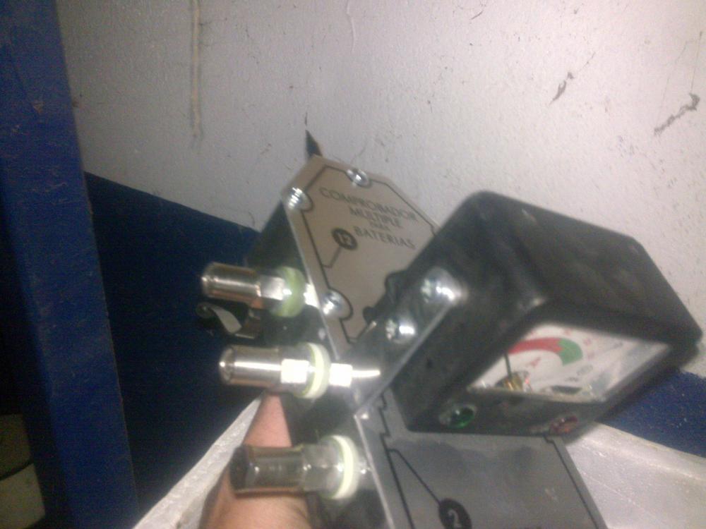

    hola,pues despues de dos dias,comente que conecte las 2 baterias la de 90 amperes y no una de 180 si no de 80.las deje agotadas del todo despues de horas de tele y demas con un 11:60 voltios asta que se paro el regulador,pues hoy tenian 11:90 v.algo falla,la de 80 amperes esta perfecta,y la otra me da carga 75% con densimetro,pero con el pincho me da en lo rojo,ahora os pongo la foto del pincho ,ese no falla el densimetro como se dijo por aqui podia bariar,pero el caso que cuando la puse directa me exo buena carga,esto es muy raro,yo se que en vehiculos por ejemplo 24 v si una bateria se jode hay que cambiar las 2 por que la que pongas nueva tambien se jode,nuse.alomejor la de 90 amp se come ala de80am.lo que boy acer es poner las 2 que con el pincho me da buen estado,son 2 de 90amp.de todas formas como se conecta los cables desde el regulador a la bateria,esque yo lo tengo con dos pinzas pequeñas,pero el puente entre las dos baterias? con cobre de 25 y bornes.?asi lo tengo yo.
    Miniaturas adjuntadas Miniaturas adjuntadas instalacion solar dudas-13092010509.jpg
