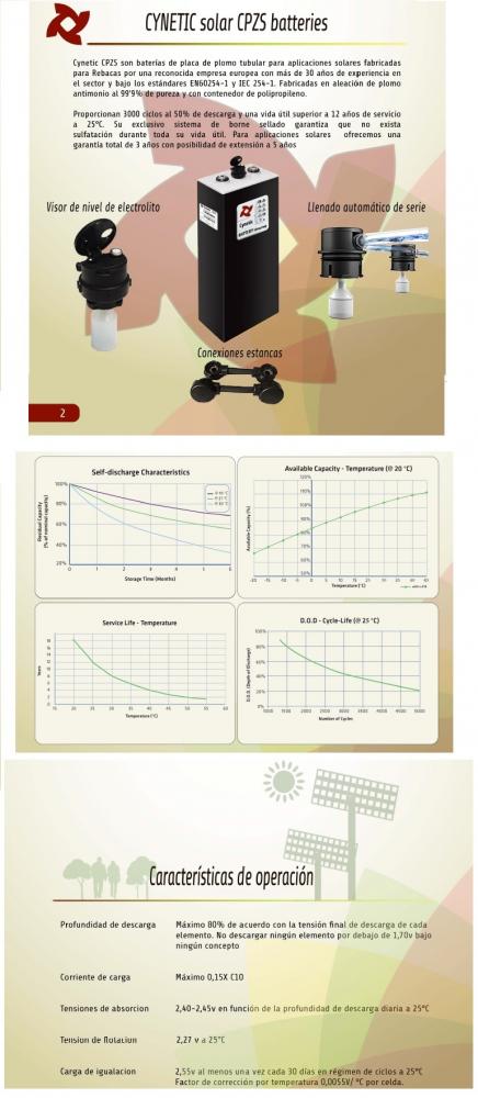

    Predeterminado Re: baterias SUNLIGHT
    Cita Iniciado por TAB Ver mensaje
    Yo personalmente siempre recomiendo una absorción de entre 2,5-2,55V/elemento. Con ello llegamos a mover correctamente el ácido. En el caso de las de tracción se puede dejar en 2,5V ya que gracias a su mayor contenido en antimonio gasea antes y más. 58V es demasiado bajo y sobre todo en invierno.
    Las ecualizaciones siempre deben ser a un voltaje muy elevado ya que los cristales de sulfatos de plomo más grandes y por ende más resistentes no se eliminan a voltajes inferiores. Ten en cuenta que, además en ese tipo de baterías los cargadores industriales llegan hasta los 2,7V/elemento para la ecualización, mientras el voltaje de final de carga está situado en 2,65V, eso sí, para descargas al 80%. Y como la temperatura de las baterías no las puedes controlar, no se puede ajustar en función de temperatura de batería. El voltaje de ecu no debería ser inferior a los 63V para que sea efectiva. Y en contra de lo que muchos dicen, no es un proceso dañino para la batería, ya que no se hace a diario. Hace que la vida de la misma sea más larga.
    El tema esta en que segun parametros del "instalador" le mete 63,6V a diario. Y ese voltaje a diario si que es dañino para esa bateria.
    Otros fabricantes de traccion recomiendan voltajes no tan altos....
    Yo a estas les meto un poco mas de lo que dice el fabricante. Y si tienes reguladores o hibridos con compensacion de temperatura si que puedes bailar los voltajes segun temperatura de los vasos.
