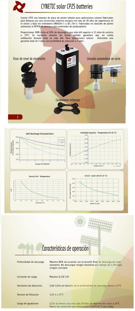

El tema esta en que segun parametros del "instalador" le mete 63,6V a diario. Y ese voltaje a diario si que es dañino para esa bateria.
Otros fabricantes de traccion recomiendan voltajes no tan altos....
Archivo adjunto 21685
Yo a estas les meto un poco mas de lo que dice el fabricante. Y si tienes reguladores o hibridos con compensacion de temperatura si que puedes bailar los voltajes segun temperatura de los vasos.
