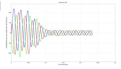

Para este problema, la solucion no se encuentra en el uso del condensador
ya que el peak de consumo de la partida seguira siendo el mismo, aunque
le instales un banco de condensadores.
Despues de estudiar bien tu caso, veo que la solucion a tu problema esta en
un variador de frecuencia o un sistema de partida suave, esto reducira
el peak de la partida, esta solucion ya fue entregada antes por otro
compañero, pero lo pasamos por alto.

Arthus16, si yo tengo un transformador con entrada a 12 V. y salida a 96 V. evidentemente en la salida a 96 V. voy a tener 8 veces menos intensidad, pero donde seguiré teniendo la mayor intensidad será en la entrada de 12 V.
Esto es lo mismo que ocurre con los inversores si un inversor esta alimentado a 12 V. cc y esta consumiendo 1000 Wts a 230 V ac en la ac tendré una intensidad de 4,35 Amp. pero en la entrada de cc tendré 83 Amp.Saludos

- 07/03/2010, 22:35 #42
- ago 2006
- de vuelta
- 472
Respuesta: Solución a picos de arranque en Bomba.
Aquí va un gráfico de un motor de jaula de ardilla acoplado a una bomba chupando unas cuantas veces su corriente nominal durante un arranque directo.
