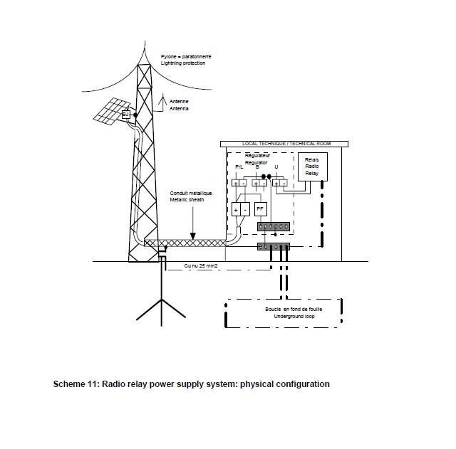

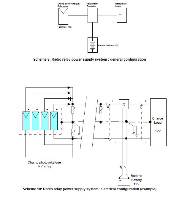

    En España, no se suele poner ningún conductor de la parte de contínua a tierra, ya que los sistemas son IT (aislados de tierra). Probablemente tu pregunta viene por que habrás visto que en las prácticas recomendadas del NEC (National Electric Code) para sistemas fotovoltaicos aislados, ponen a tierra el positivo de la instalación, pero esto es más bien para proteger la instalación ante la posibilidad de caída de rayos en zonas en los que la probabilidad es alta.
    Te quiero enviar dos imágenes para poner a tierra los sistemas de telecomunicaciones alimentados con PV pero no sé si se verá bien.

    El NEC creo que específica que se ponga a tierra el negativo si no me equivoco ( normalmente en el neg de la batería ).
    A la espera de alguien con mas conocimientos en electrónica te explique, creo que es mejor que ciertos dispositivos estén con el - a tierra por parásitos y demás.

    Hola Photon,
    tienes toda la razón es el negativo, esto de hablar de memoria...
