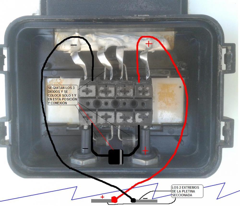

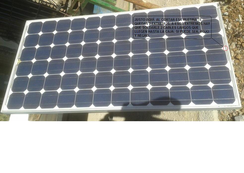

    Predeterminado Re: convertir panel de 24v en 2 de 12v

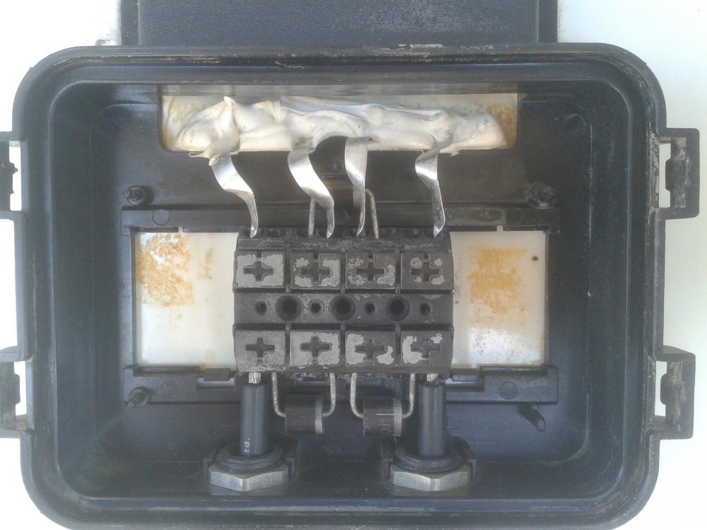

    Hay que cortar aquí:
    Y re-conectar así:
    Espero no haberme equivocado
    Y perdón por el error ortográfico.

    Si ves la foto donde te han marcado el punto es facil ver como siguen las series. De abajo a la izquierda hacia la derecha, dobla con el bus (la tira mas ancha) y va a izquierdas, así las 6 lineas de celulas. En la marca hay que cortar por debajo, hasta con un cutter puedes acceder, levantas algo del bus para que quede como en la caja deconexiones y aíslas bien.

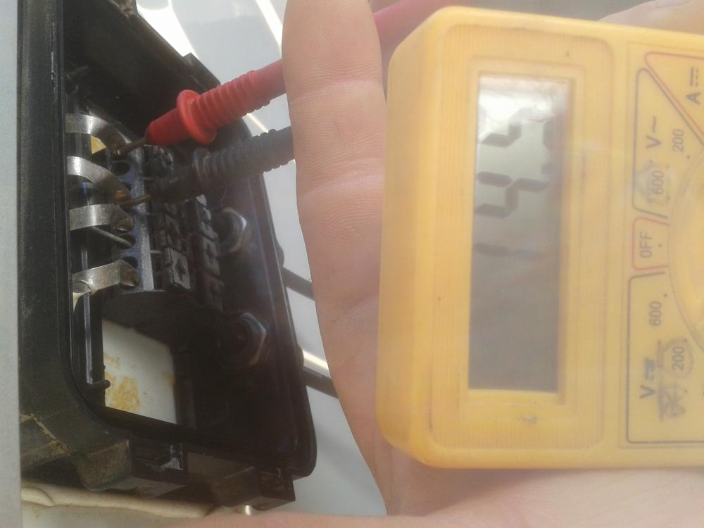

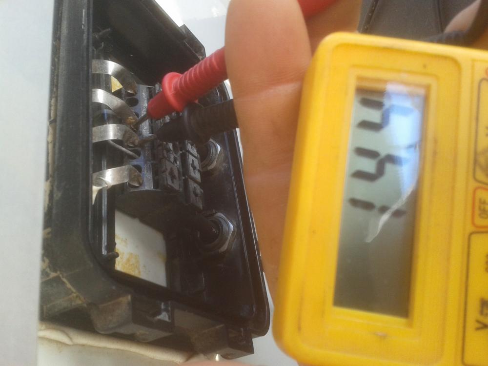

    Hola a todos gracias por la ayuda y perdonar el retraso en contestar, esta todo muy claro solo me queda una duda los dos polos que quedan en el centro no hay que unirlos ni nada? y otra cosilla que me da vueltas es si el diodo que pongo solo ira bien de los que hay puestos o necesitaria otro de otras carasteristicas, gracias de nuevo a todos.
    Hola de nuevo, ya os pondre los resultados en cuanto los tenga me perdonais si tardo es que estoy liado con otras cosillas,gracias.

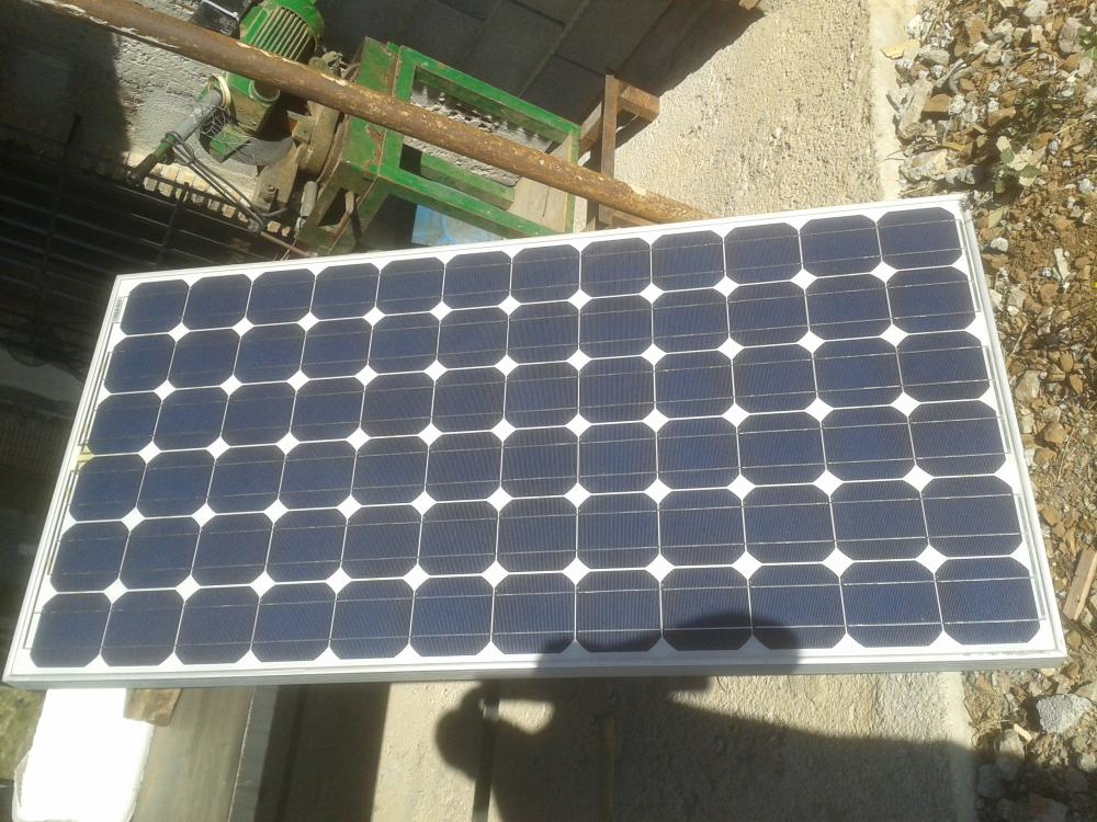

    Arcajo, no te compliques la vida, la cuestión es muy sencilla, tu tienes un panel de 72 células, que conectadas en serie se convierte en un panel apto para cargar baterías de 24 V.
    El tema para poder convertirlo en un panel apto para cargar baterías de 12 V. depende de como estén enseriadas las células y estas pueden estar de dos formas diferentes.
    Si están enseriadas en dos series de 36 células, es muy sencillo, solo hay que interrumpir la serie y conectar en paralelo como yo te decía en mi anterior intervención, pero si las series están conectadas en tres grupos de 24 células, es cuando te surge una complicación, ya que no puedes poner estas tres series en paralelo, porque no te daría tensión suficiente para cargar una batería de 12 V.
    En la página anterior Carlos 6025 te ha puesto un esquema de como van las series conectadas en el caso que sean tres de 24 células. Para averiguar como van conectadas las series es muy sencillo, solo tienes que coger un tester, colocarlo en medición de voltaje en contínua y medir entre la primera conexión de la izquierda y la segunda y leer la tensión, lo mismo entre la segunda y la tercera e igual entre la tercera y la cuarta, si las tensiones son de aproximadamente de 14 V. y en las tres tomas iguales, es que tu panel lleva tres series de 24 V. en cuyo caso lo mejor sería no tocarlo o en todo caso hacerle una operación tal y como aparece en el link que ha publicado el amigo Photón.
    Pero si las tensiones entre la primera conexión de la izquierda y la siguiente te da una lectura aproximada de 21/22 V. entonces es que tienes dos series de 36 células y estarias de enhorabuena, ya que para pasarlo a 12 V. solo tendrías que hacer lo que te comentaba en mi primera intervención.
    Saludos y suerte

    No, los dos polos que quedan en el centro los dejas como están. Quitas el diodo que hay detrás y punto.
    Yo creo que si que te va a servir uno de los diodos que tienes. La intensidad que va a circular va a ser el doble, en caso de poner placas en serie y tengas sombras, pero aún así, esos diodos son "standar" para un margen amplio de intensidades.

    Totalmente de acuerdo. Pero en la foto que nos enseña ARCAJO, queda claro que el panel es de 72 células con 3 series de 24 células cada serie, por lo que no le queda más remedio que la cirugía.
    Llevas razón, no me había fijado en las lecturas.

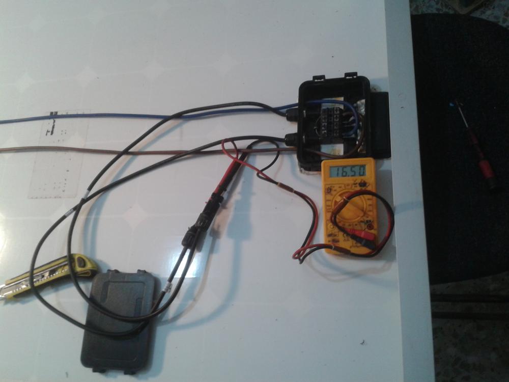

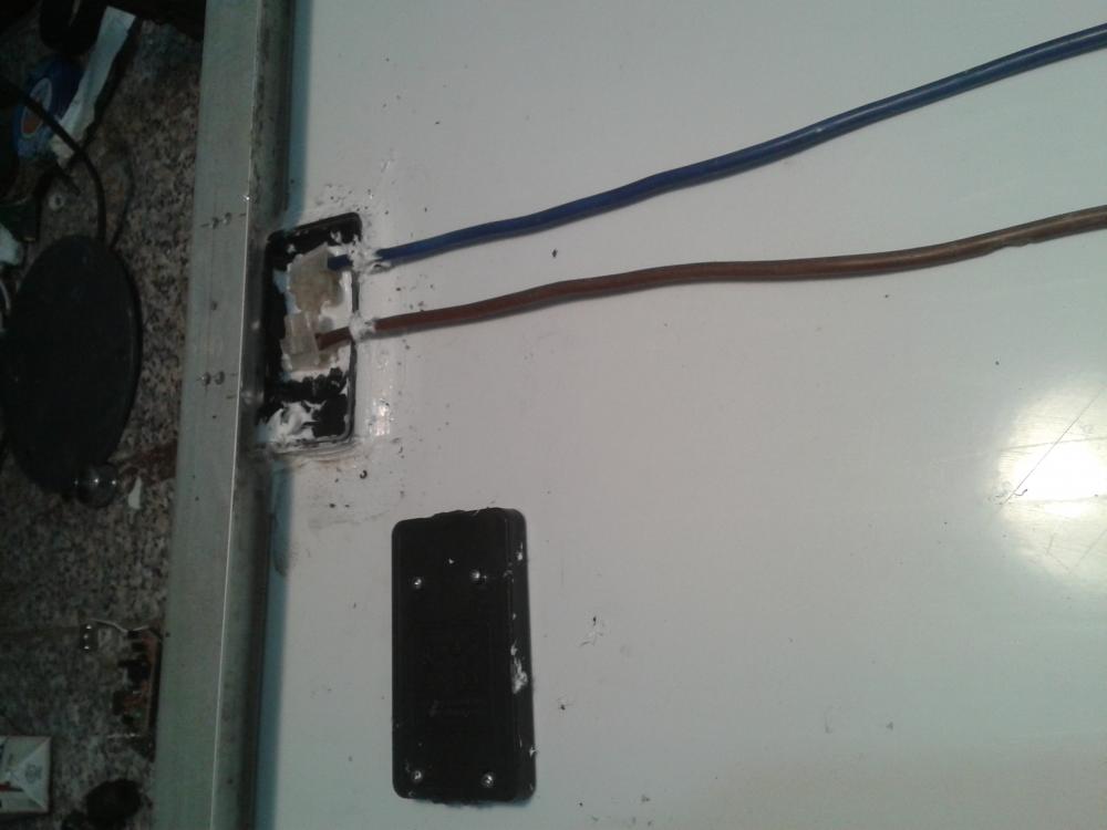

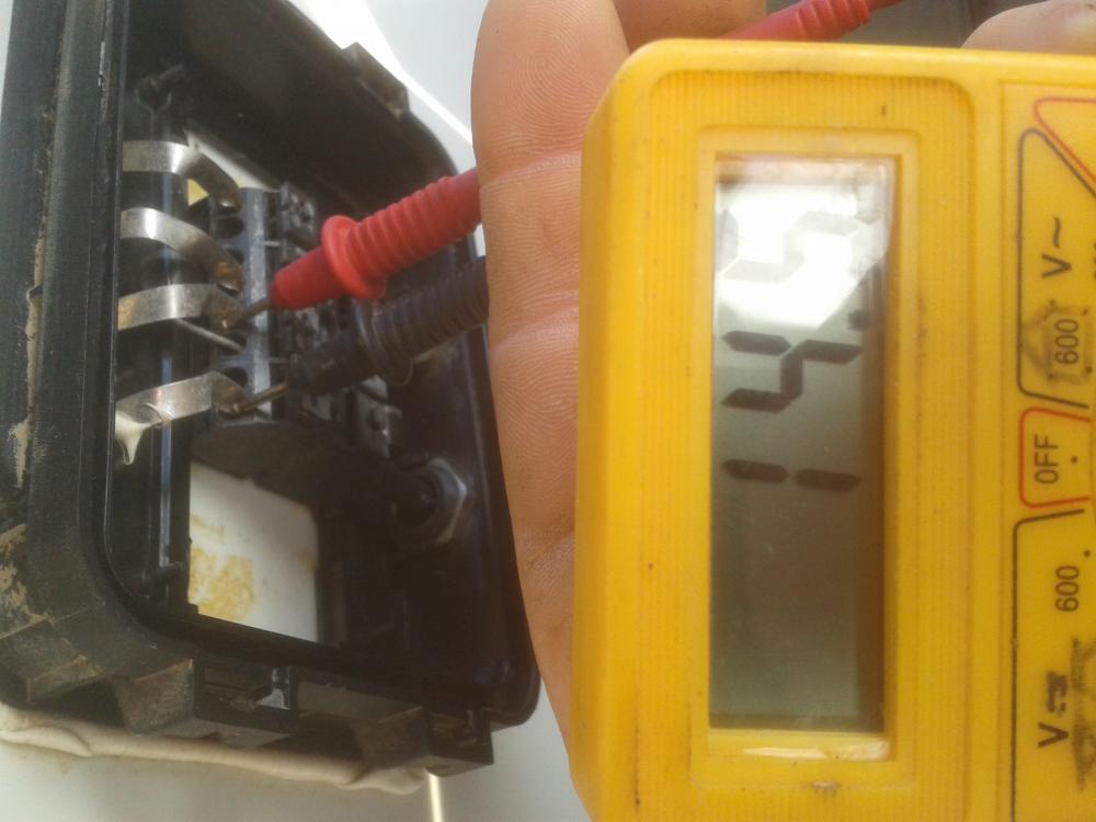

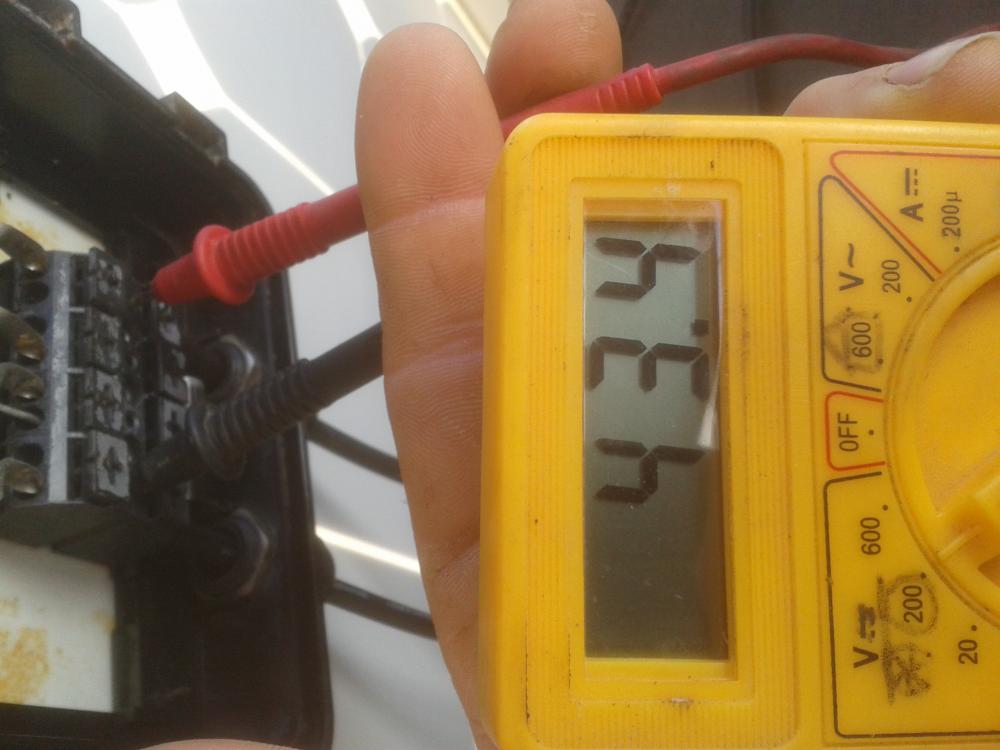

    convertir panel de 24v en 2 de 12v-2013-11-22-18.43.50.jpgconvertir panel de 24v en 2 de 12v-2013-11-22-18.36.13.jpgconvertir panel de 24v en 2 de 12v-2013-11-22-18.43.25.jpg
    Hola amigos e tardado mucho en seguir vuestros buenos consejos e estado muy liado y no e podido realizar antes esta operacion de cirujia como deciais alguno por hay pero al final la e realizado con exito y estoy muy contento con mi placa de 24v que ya es de12v gracias a todos y un cordial saludo , unas fotillos para que podais comprobarlo y tambien si le sirve a alguien de ayuda .

    @ancarjo:
    Enhorabuena!
  11. #61
    14.170
    Otra trepanación con éxito!
  12. #62
    Carlos, un curso magistral, con 3 fotos y 2 dibjujos, se lo has dejado muy claro.
    He tenido la oportunidad de sacar a muy buen precio, unos paneles nuevos (rechazados en control), con una linea de celdas colocadas al reves.
    Mirando arriba, de cara, las columnas de celdas empezaban por (+-+++-) ''cuarta columna al reves'' en lugar de +-+-+-).
    Pues igual, cortar BUSes abajo y arriba, 2 cables, y volver a conectar en la caja. Silicona, y una mas.
    Tambien, otro con (++-+-- las 2 columnas de los extremos, inversadas.
    Este, hizo las inversiones/puentes (con cable de BUS) entre las 2 filas externas, desde abajo, horizontalmente, (mas, reorganizacion de los diodos en la caja).
    500W=100€ mas 2 horas de trabajo, lastima que no encuentro mas....de estos paneles (fabricados el lunes?).

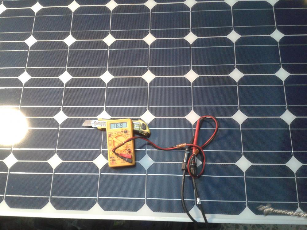

    Ayer, antes de que llueve,(pero demasiado temprano para la orientacion) lo tenia conectado: Placa de 60c (orientacion W), regulador 12/24v bateria de 12v, 1 bombilla 50w.
    El regulador se ha iniciado normalmente, y cargaba unos cuantos watios mas que el gasto de la bombilla.
    Hoy como el final de la mañana pintaba bien, he colocado una placa de 72c (36v) 184w en orientacion Sur.
    El tiempo que monto eso, han aparecido unas de esas nubes bien gordas.
    1 / 1 bombilla en consumo:
    Carga 72w (4,8A)
    Consumo 68w
    Bateria 14,4v.
    2/ 3 bombillas 50w---> se han encendido 4 segundos, y ...corto.
    Effectivamente, me he pasado, el regulador en 10 Amp, no podia con los 150w de consumo que le he puesto.
    3/ 2 bombillas 50w
    carga 58w (4,8Amp)
    Consumo 111w (8,8Amp)
    Este ultimo dato, no se puede contemplar, porque en 1/4 de hora, el tiempo ha cambiado bastante.
    He probado en otro regulador (2x20A), en el segundo "string", y me sacaba tambien 58/60w igual que en el primer "string" donde tengo una placa de 100w (36c).
    Tenia las 3 bombillas de 50w conectadas en consumo + 1 tira de led de 11watios.
    No he podido ir mas alla, porque el cielo se ha tapado por completo (el 20% de probabilidad...).
    No se han equivocado, porque hablan de precipitaciones, y aqui, mojar el asfalto, si, pero regar, no (o lo justo para que se rajen los albaricoques).
    Deducciones: No pasa nada por poner una placa de 72 celulas en un regulador 12/24v (bateria 12v). El regulador se comporta como si la placa tendria 36 celulas.
    N.B: los 2 reguladores son modelos (12v/24v) y fabricados por Solener. Quizas con reguladores chinos no sea igual.
    12/24v : es obvio que los componentes (de entrada) soportan los 36/40v o mas de Voc. (si es un regulador 12v solo, no lo se).
