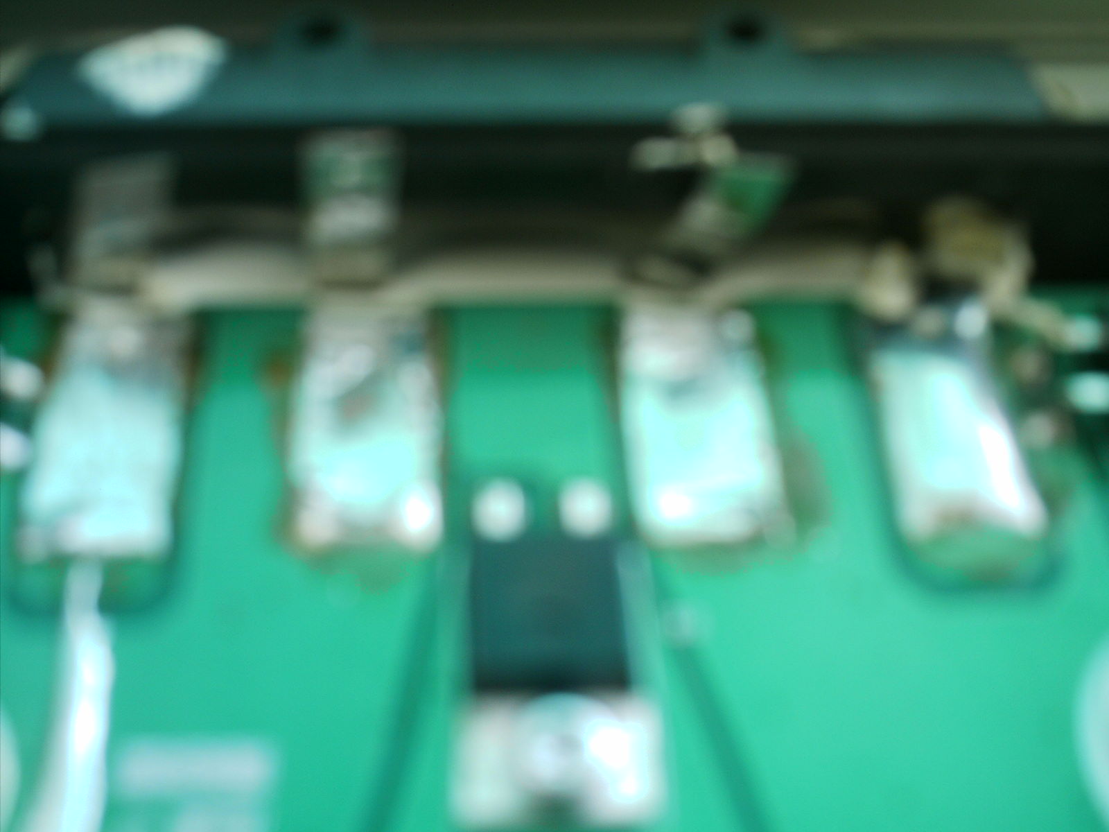

    Avatar de TAVEROK
    ago 2007
    Badajoz
    1.439
    Predeterminado Respuesta: convertir panel de 24v en 2 de 12v
    A ver si puedo mostrar estas fotos:
    Es una placa Atersa de 24v, a la cual le he desoldado las laminas de conexión de las celulas y las he quedado libres, como podeis apreciar, (mas bien imaginar) en la primera foto.No he podido hacerla mejor por uqe me es dificil sujetar la placa, el npólimetro y hacer la foto a la vez, pero os haceis una idea.como podreis ver la tension que marca el polimetro es de 13,94 no estando bien orientada la placa, sólo captando la luz general del patio, que no es poca tensión. Orientandola consegui 15,25 suficiente para cargar a 12.
    Miniaturas adjuntadas Miniaturas adjuntadas convertir panel de 24v en 2 de 12v-imag0002.jpg   convertir panel de 24v en 2 de 12v-imag0004.jpg

    Para unirlas y conseguir "dos" circuitos de 12v es unir medianto contacto las laminas negativas y dos diodos polarizados (marca blanca del diodo) unidas entre si y el polo opuesto a cada lamina restante, así conseguí 16,35v y 9 amp

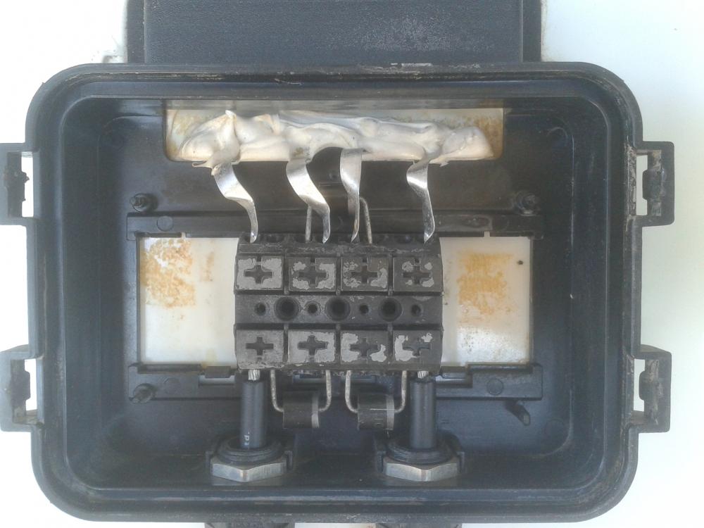

  16. #41
    ancarjo está desconectado Forero Junior
    may 2013
    granada
    6
    Predeterminado Re: convertir panel de 24v en 2 de 12v
    Hola amigos necesito que alguien me ayude con las conexiones de esta placa de 24v para ponerla a 12v ,ya me imagino que tendre que unir negativos sacando un negativo y los dos positivos sacando el positivo la duda que tengo es como debo poner los diodos para que la placa no se fastidie si me podeis esplicar un poco como debo ponerlos os lo agradeceria gracias os mando foto de la caja de la placa que esta a convertir panel de 24v en 2 de 12v-2013-05-09-11.42.03.jpg24v
  17. #42
    rixa está desconectado Forero
    jun 2010
    sabadell
    130
    Cita Iniciado por ancarjo Ver mensaje
    Hola amigos necesito que alguien me ayude con las conexiones de esta placa de 24v para ponerla a 12v ,ya me imagino que tendre que unir negativos sacando un negativo y los dos positivos sacando el positivo la duda que tengo es como debo poner los diodos para que la placa no se fastidie si me podeis esplicar un poco como debo ponerlos os lo agradeceria gracias os mando foto de la caja de la placa que esta a Pulsa en la imagen para verla en tamaño completo
Nombre: 2013-05-09 11.42.03.jpg
Visitas: 823
Tamaño: 73,9 KB
    Los paneles de 72 celulas no siempre estan divididos en dos grupos de 36. A veces son 3 grupos de 24 celulas y la cosa se complica.
    Que tensiones lees en las diferentes convinaciones??
  18. #43
    Avatar de Conchuo
    abr 2007
    Andalucía
    2.796
    Bueno yo creo que si numeramos las conexiones que salen del panel de izquierda a derecha, tenemos e primero (por la izquierda) creo que es negativo y el segundo positivo, esto sería una serie de 36 células el tercero negativo y el cuarto porsitivo y sería la otra serie de 36 células, pero esto se puede comprobar muy fácilmente con el tester.
    Una vez que tienes las dos series de 36 células bien identificadas, unes los dos positivos y los dos negativos y ya lo tienes a 12 V. ahora se duplica la intensidad que tenías antes y ya solo te falta colocar un diodo en serie con el positivo para que la corriente no retorne, lo que ocurre es que el diodo que coloques te tiene que poder aguantar la mayor intensidad que vas a tener ahora y eso tienes que comprobarlo.
    No obstante es bueno que escuches otras opiniones.
    Saludos y suerte
    Conchuo

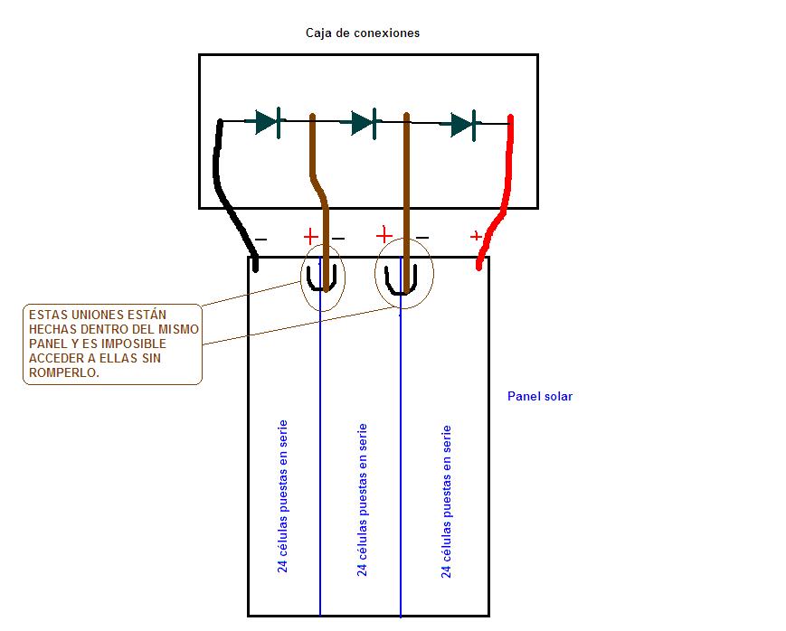

  19. #44
    ago 2010
    alicante
    5.317
    Me temo que ese panel no se puede convertir en 12 v.
    Lleva 3 serie de 24 células cada serie, y todo en serie. Las conexiones que deberías desconectar están hechas en la misma placa y no puedes acceder a ellas.
    De izquierda a derecha:
    - El 1º es el negativo de la 1ª serie.
    - El 2º es el positivo de la 1ª serie y al mismo tiempo es negativo de la 2ª serie. Aquí está uno de los problemas, que es el mismo cable para las 2 series y no se pueden desconectar.
    - El 3º es el positivo de la 2ª serie y el negativo de la 3ª serie. Aquí está el mismo problema que antes, la unión está en la misma placa.
    - El 4º es el positivo de la 3ª serie.
  20. #45

  22. #47
    ago 2010
    alicante
    5.317
    Gracias por contestar a todos pero no entiendo lo que dices como puede ser un cable positivo y negativo al mismo tiempo , por favor esplicame que estoy pegado de esto, gracias
    Con este dibujo lo entenderás.
    Pero además, lo más importante es que, aun pudiendo deshacer las conexiones, tampoco te valdría, ya que cada serie saca 12 voltios (24 células), y eso es muy poco para cargar una batería correctamente.
  23. #48
    14.170
    Hay que abrir la serie del centro por abajo, cerca del marco, accediendo a traves del tedlar y el EVA. Se corta el Bus y se hacen unas terminales postizas.
