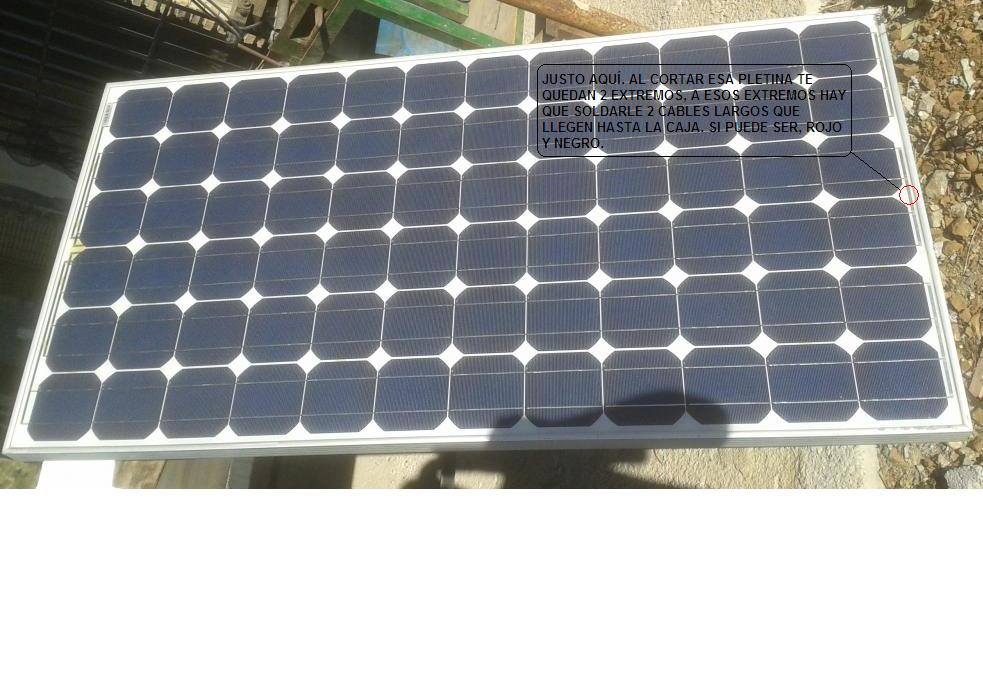

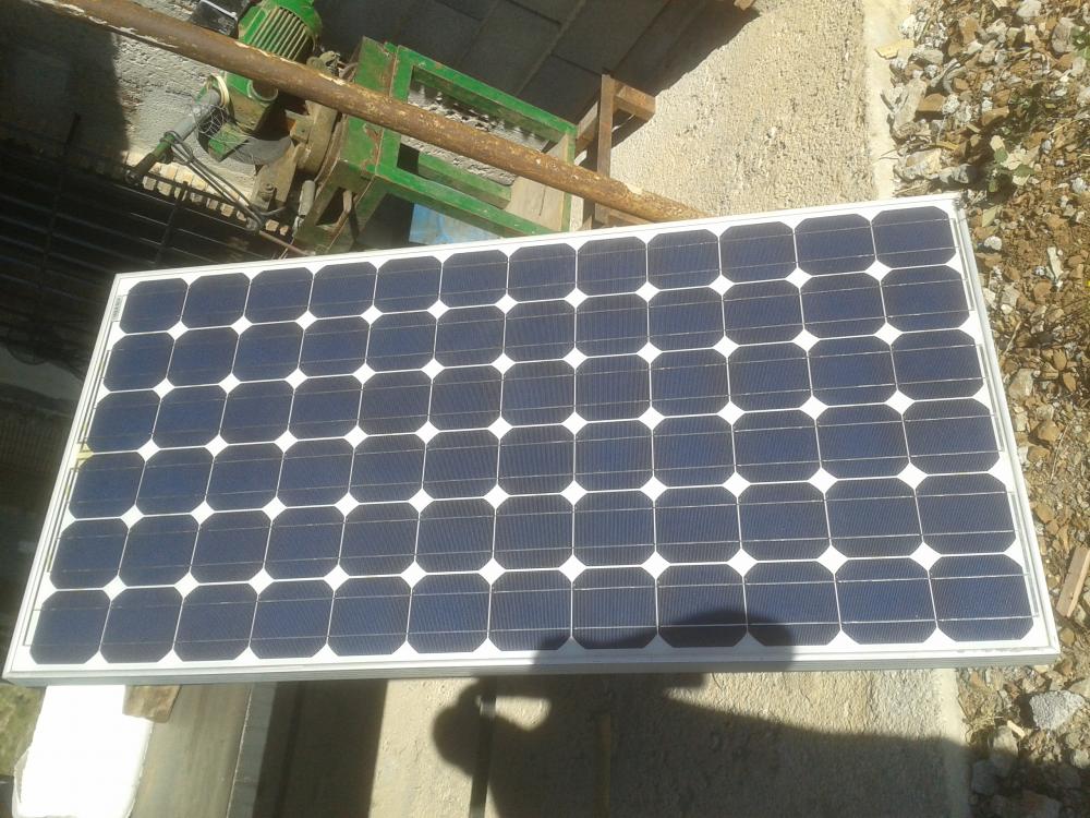

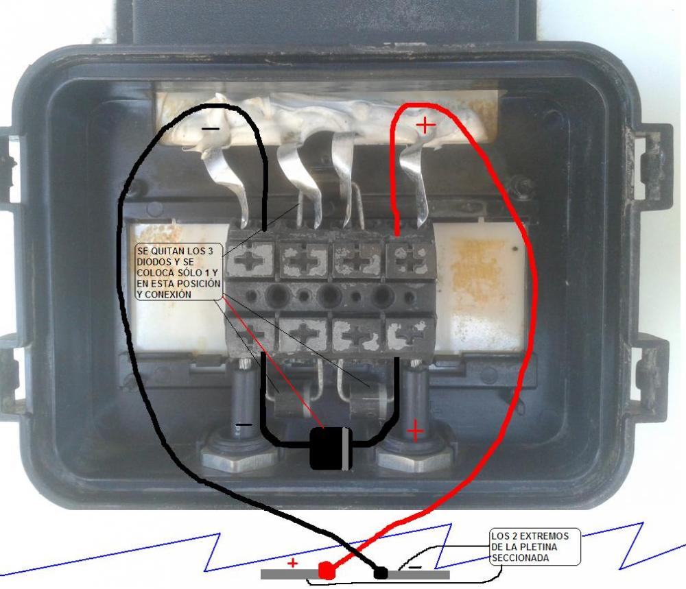

Archivo adjunto 7412Archivo adjunto 7413Archivo adjunto 7414Archivo adjunto 7415Archivo adjunto 7416Archivo adjunto 7417 hola photon no me queda claro con las fotos que me dices por donde hay que cortar cuantos cortes como conectar despues y donde poner los diodos.
Hay que cortar aquí:
Archivo adjunto 7419
Y re-conectar así:
Archivo adjunto 7420
Espero no haberme equivocado:pensive:
Y perdón por el error ortográfico.

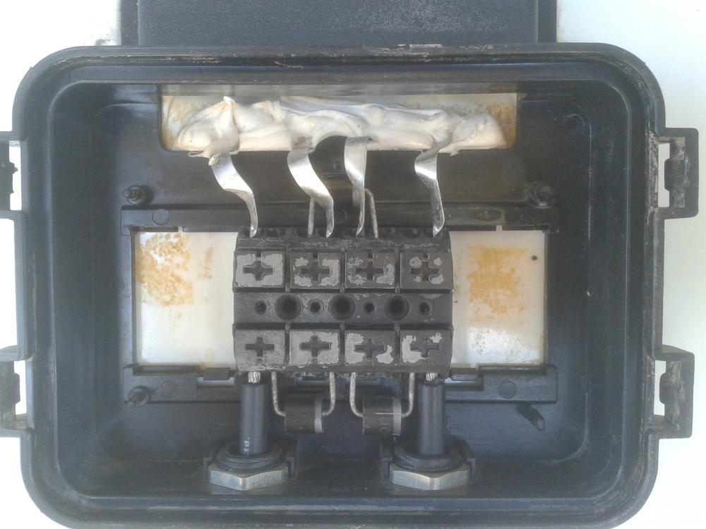

Si ves la foto donde te han marcado el punto es facil ver como siguen las series. De abajo a la izquierda hacia la derecha, dobla con el bus (la tira mas ancha) y va a izquierdas, así las 6 lineas de celulas. En la marca hay que cortar por debajo, hasta con un cutter puedes acceder, levantas algo del bus para que quede como en la caja deconexiones y aíslas bien.
Hola a todos gracias por la ayuda y perdonar el retraso en contestar, esta todo muy claro solo me queda una duda los dos polos que quedan en el centro no hay que unirlos ni nada? y otra cosilla que me da vueltas es si el diodo que pongo solo ira bien de los que hay puestos o necesitaria otro de otras carasteristicas, gracias de nuevo a todos.

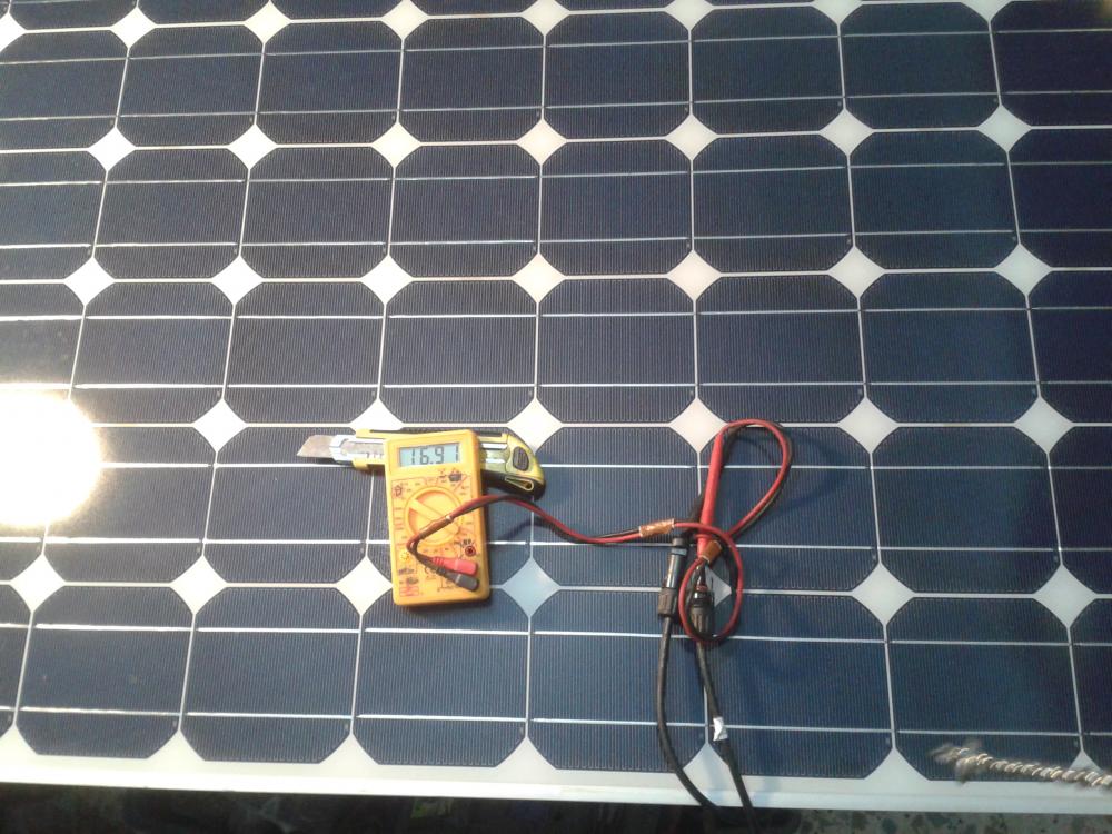

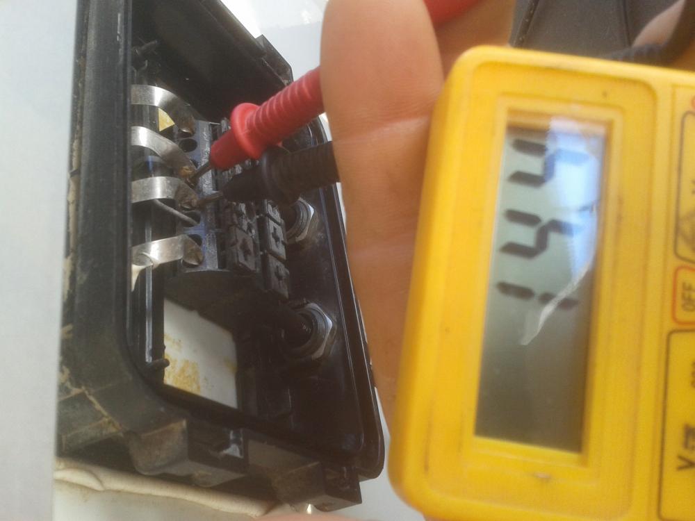

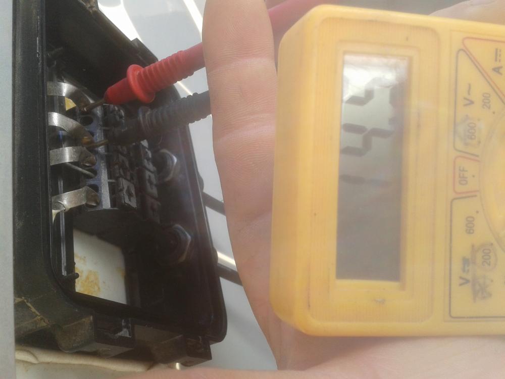

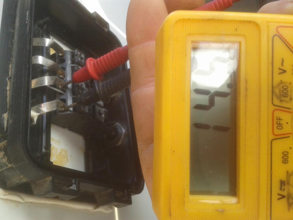

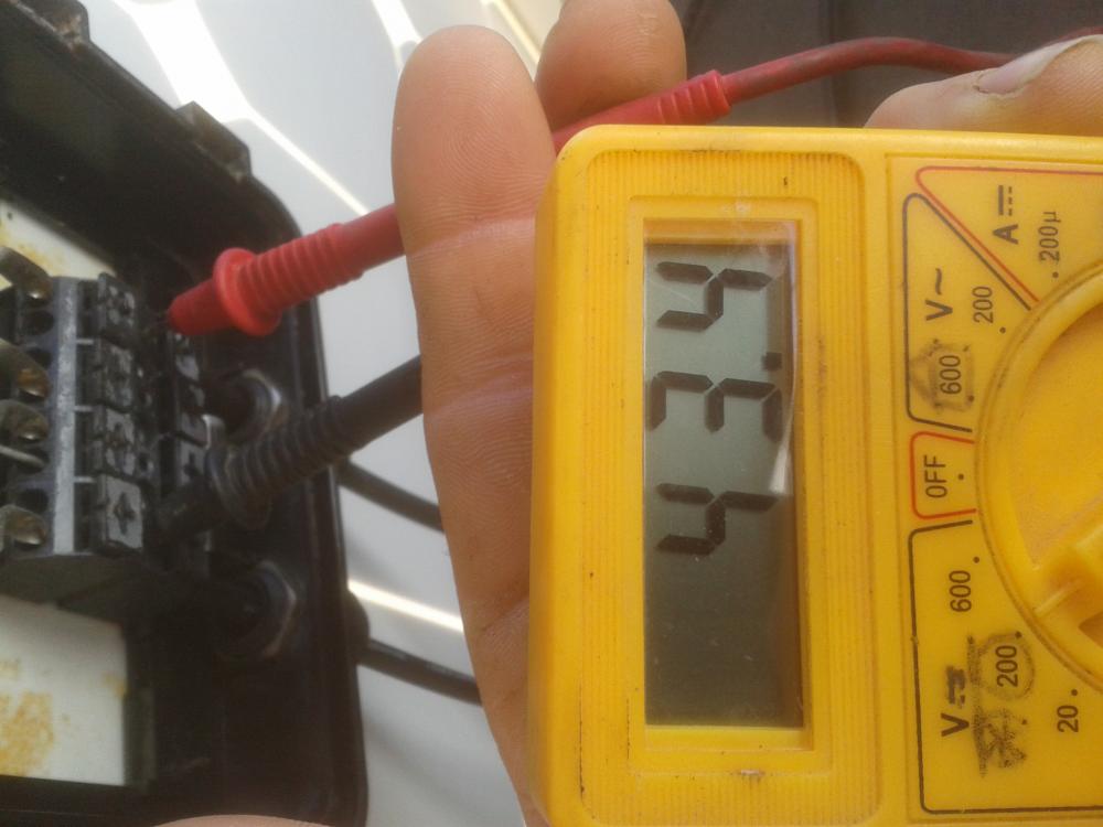

Arcajo, no te compliques la vida, la cuestión es muy sencilla, tu tienes un panel de 72 células, que conectadas en serie se convierte en un panel apto para cargar baterías de 24 V.
El tema para poder convertirlo en un panel apto para cargar baterías de 12 V. depende de como estén enseriadas las células y estas pueden estar de dos formas diferentes.
Si están enseriadas en dos series de 36 células, es muy sencillo, solo hay que interrumpir la serie y conectar en paralelo como yo te decía en mi anterior intervención, pero si las series están conectadas en tres grupos de 24 células, es cuando te surge una complicación, ya que no puedes poner estas tres series en paralelo, porque no te daría tensión suficiente para cargar una batería de 12 V.
En la página anterior Carlos 6025 te ha puesto un esquema de como van las series conectadas en el caso que sean tres de 24 células. Para averiguar como van conectadas las series es muy sencillo, solo tienes que coger un tester, colocarlo en medición de voltaje en contínua y medir entre la primera conexión de la izquierda y la segunda y leer la tensión, lo mismo entre la segunda y la tercera e igual entre la tercera y la cuarta, si las tensiones son de aproximadamente de 14 V. y en las tres tomas iguales, es que tu panel lleva tres series de 24 V. en cuyo caso lo mejor sería no tocarlo o en todo caso hacerle una operación tal y como aparece en el link que ha publicado el amigo Photón.
Pero si las tensiones entre la primera conexión de la izquierda y la siguiente te da una lectura aproximada de 21/22 V. entonces es que tienes dos series de 36 células y estarias de enhorabuena, ya que para pasarlo a 12 V. solo tendrías que hacer lo que te comentaba en mi primera intervención.

No, los dos polos que quedan en el centro los dejas como están. Quitas el diodo que hay detrás y punto.
Yo creo que si que te va a servir uno de los diodos que tienes. La intensidad que va a circular va a ser el doble, en caso de poner placas en serie y tengas sombras, pero aún así, esos diodos son "standar" para un margen amplio de intensidades.
Totalmente de acuerdo. Pero en la foto que nos enseña ARCAJO, queda claro que el panel es de 72 células con 3 series de 24 células cada serie, por lo que no le queda más remedio que la cirugía.
Llevas razón, no me había fijado en las lecturas.

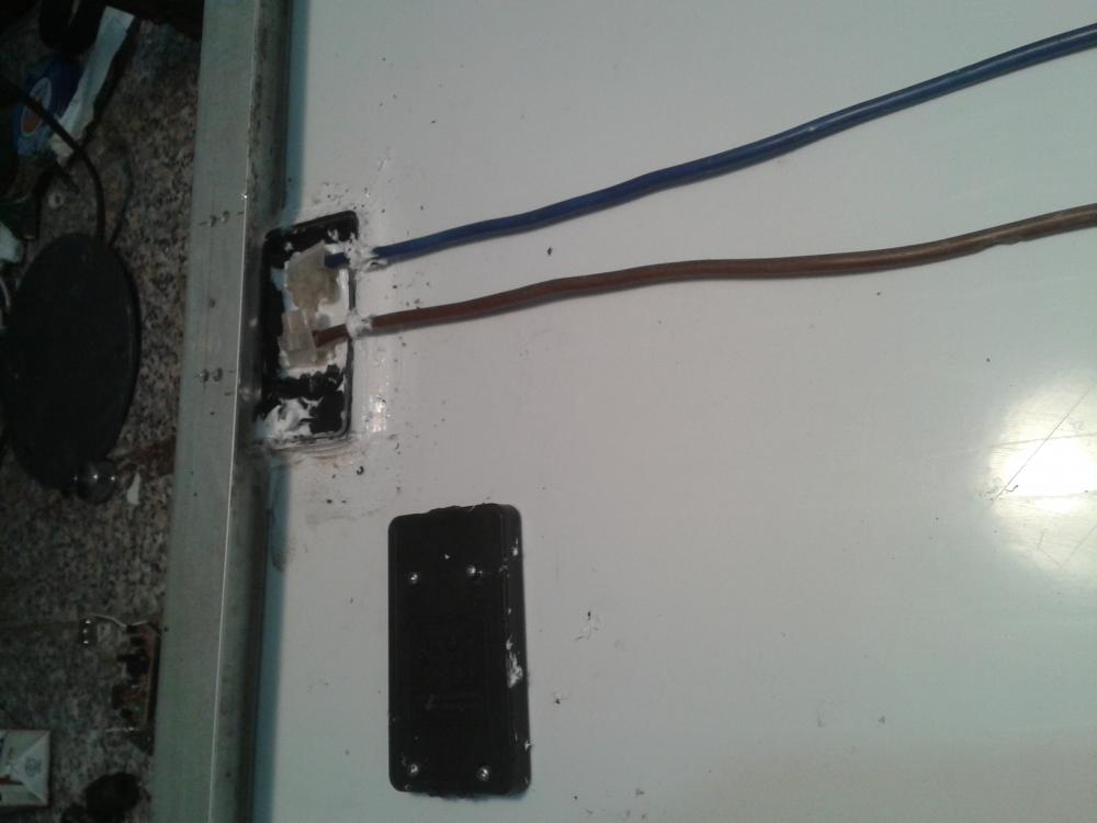

Archivo adjunto 8765Archivo adjunto 8766Archivo adjunto 8767
Hola amigos e tardado mucho en seguir vuestros buenos consejos e estado muy liado y no e podido realizar antes esta operacion de cirujia como deciais alguno por hay pero al final la e realizado con exito y estoy muy contento con mi placa de 24v que ya es de12v gracias a todos y un cordial saludo , unas fotillos para que podais comprobarlo y tambien si le sirve a alguien de ayuda .
