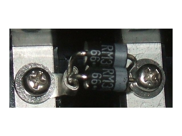

    14.170
    Predeterminado Respuesta: Diodos Placa Conergy 125Wp
    Estos son bastante " normales".
    Miniaturas adjuntadas Miniaturas adjuntadas Diodos Placa Conergy 125Wp-diodos.jpg
