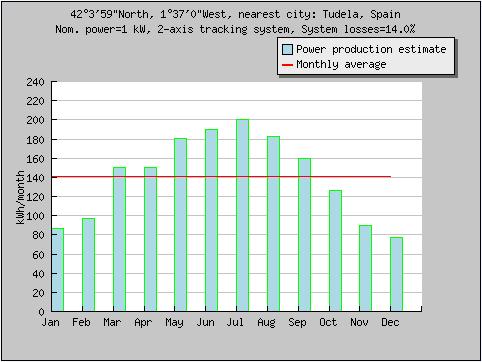

    Tal y como se ha expuesto en anteriores comentarios en este foro, el rendimiento que se obtiene de los módulos de concentración es muy sensible de los errores de orientación. Una pequeña desviación debida a una mala calibración repercute enormemente en la producción de energía. Estos errores han de ser subsanados y es responsabilidad de la empresa instaladora corregirlos. Los afectados hemos de exigir que se lleven las tareas de mantenimiento necesarias y para eso necesitamos evidencias que demuestren la existencia del problema.
    En este caso, la manera de obtener pruebas es sencilla pero algo laboriosa. Se han de obtener las mediciones de cada modulo en periodos de tiempo iguales. Lógicamente, módulos iguales que se encuentran en la misma ubicación han de generar la misma producción, salvo errores de instalación de dichos módulos. Creo que la primera y mas necesaria acción ha de ser la recogida de datos. Primordial es obtener datos de los módulos que mejor rendimiento estén ofreciendo, para que los propietarios de los peores módulos tengan algo a lo que acogerse en sus reclamaciones. Por lo tanto, animo a que toda persona, satisfecha o insatisfecha con sus datos de producción, por favor, que los ponga aquí claramente (tecnología, periodos, producción ...).

    Buena idea la de Cabrero.
    Si la instalación por sus elementos y ejecución no da más de si, debereis aceptarlo y exigir compensaciones, pero cabe la posibilidad de que no se haya alcamnzado el máximo rendimiento posible de la instalación, y la forma más sencilla es la que comenta. Si una instalción da 10 y otra identica da 8, esta claro que con las convenientes mejoras debe llagar a 10.
    Esto me ha servido en mi instalación de Badajoz a percibir que mi instalacion tenia algun problema , pues sistematicamente producia entre un 3 y un 8 5 menos que la de algunos conocidos. Advertida la empresa de mantenimiento encontro algún defecto y la cosa se ha equilibrado bastante, aunque no llego al 100 % de algunos.
    Por eso animo una vez más (no me cansaré de repetirlo) a que aporteis vuestros datos a la pagina de www.sonnenertrag.eu/index.php?&lang=es, donde es facil aportar los datos y mucho más el poder acceder a ellos y compararlos con otros usuarios.

    He obtenido en el mes de marzo cerca de 3800 Kwh en mi torre. El mes de marzo fue soleado pero independientemente de esto se evidencia de que la producción está mejorando. ¿Era de viento el mayor problema de producción y ya se ha corregido?. Pienso que todavía es pronto para decirlo. Según las predicciones de la empresa en los siguientes meses tendremos que pasar holgadamente de los 5000 kWh.
    Otro hecho de interés es que la producción de marzo prácticamente duplica la producción de febrero. El mes de febrero también fue soleado y da la sensación de que el aumento de luz solar que tiene un crecimiento aritmético se convierte en una producción de electricidad en la torre en forma geométrica. Esto me da cierta esperanza de que quizás tengan razón la empresa y podamos llegar casi a los 10,000 kWh en el mes de junio o julio.
    A pesar de todo sigo sin entender que no exista ninguna publicación acerca de una variación en más de 10 veces entre verano e invierno en la producción eléctrica de placas solares. La propia AMONIX pública que las variaciones son con mucho 2.5 veces en verano superiores e invierno. Una explicación podría ser de que nos hayan puesto una célula solar diferente a las que AMONIX refiere en sus publicaciones. En alguna página de Internet he podido leer que las células producidas aquí en España (Guascor con licencia de AMONIX en Bilbao) tenían alguna diferencia de las de origen en Estados Unidos. Pero no he podido obtener más información.

    Hola Amilcarbarca,
    Cita Iniciado por Amilcarbarca Ver mensaje
    Anteriormente ya manifestaste algo parecido y te conteste en este post. Yo no te voy ha justificar que la variacion sea "mas de 10 veces", pero unicamente insistire que incluso para una instalacion realizada con modulos fotovoltaicos convencionales la Latitud si que afecta significativamente a la variacion de la produccion entre invierno y verano.
    Puesto que las instalaciones de Amonix estan en Arizona o Las Vegas, con Latitudes de 34ºN o 36ºN y nuestra instalacion de Villafranca esta en 42ºN, utilizando la aplicacion PVGIS antigua (que permite mayor flexibilidad a la hora de introducir las localizaciones o incluso coordenadas directas), he sacado la distribucion de la potencia por meses, para las latitudes de 34º y 42º, que coloco debajo.
    Despues del efecto de la Latitud, tambien se podria hablar del efecto de la nubosidad, sin olvidar que las instalaciones de Amonix en Arizona estan en pleno desierto.
    Última edición por lwolf; 04/04/2009 a las 14:31 Razón: Añadir razones climaticas.

  21. #246
    lwolf está desconectado Miembro del foro
    dic 2006
    Pamplona
    402
    Predeterminado Respuesta: Parques Solares de Navarra, Villafranca
    Cita Iniciado por Viasol Ver mensaje
    lwolf: ¿cuál es entonces tu previsión para este año si sigue el rendimiento como ha sido hasta ahora en 2009?
    Me vas ha permitir que yo no haga extrapolaciones con la produccion de tres meses, esperando tener algun resultado "confiable" para los 9 meses restantes. Por otra parte, esas extrapolaciones estan al alcance de cualquiera (y el equivocarse tambien).
    Para poder comprobar la aparente mejoria de la produccion y ver si esta no solo ha sido debida a mejor tiempo (mas horas de radiacion directa), habria que tener graficas de la la radiadion directa cada dia de estos tres meses asi como los mismos tres meses del año anterior.
    En otro post se ha lanzado la pregunta de si esta mejoria sera debida al "cortavientos"?, instalado en la zona Norte de la instalacion. Yo la verdad que aqui tambien soy bastante exceptico, ya que no me creo que un "muro" de unos 10 metros de altura, pueda representar alguna mejora sobre torres colocadas por ejemplo a 300 metros o muchos mas (la 1ª Fase, tiene torres hasta unos 558 metros de distancia, de la fila que esta junto al cortavientos; es mas, ya me gustaria saber que le pasa al viento despues de superar el obstaculo del cortavientos y si no se producen turbulencias que hagan inutil la "defensa" de las torres de colocarse horizontales .
    Pero vuelvo a lo mismo: Para conocer la bondad del cortavientos, habria que tener graficas del viento y del comportamiento de defensa de las torres (para cada fotoisla; hay un anemometro por cada 4 torres), antes y despues de la instalacion de dicho cortavientos.
    ... Otro de los problemas es que son muy influenciables por las condiciones atmosféricas del lugar en que hayan sido localizadas.
    A mi entender, independientemente que las celulas sean de simple union (Si con dos dopajes) o multi-union (de Si u otros semicoductores, con multiples dopajes) la tremenda dependencia de la radiacion directa se debe a que la alta concentracion hace que la celula tenga un tamaño 250, 400, 1000 o incluso mas, veces menor que la superficie aparente de la lente fresnel; por otra parte, el propio principio optico de la lente (Fresnel) de concentracion, asi como de unos prismas reflectantes que todavia aumentan mas la concentracion hacen que cualquier radiacion que no vaya exactamente perpendicular al sistema de concentracion, incidira fuera de la celula, no produciendo nada.
    Esto podría explicar el problema de la altísima diferencia que os había comentado en los escritos anteriores entre invierno y verano. Respecto a lo de la latitud que comenta Lwolf estoy de acuerdo en que influye pero en un rango bajo. En placas en Arizona la diferencia entre invierno y verano es de 2 y pasa a ser de 3 en Tudela, pero lo que tenemos nosotros segun dice la empresa pasa de 1 a 10.
    Pues yo sigo pensando que el invierno en el desierto de Arizona, no tendra muchos dias lluviosos , por lo que si han calculado que los inviernos en Villafranca no son tan soleados, perfectamente han podido añadir otro factor aditivo, a la distribucion debida a la Latitud.
    De cualquier manera, a mi la distribucion me da lo mismo y lo que me importa es que nos aseguraron que las torres producirian 57500 kW/año y no llegamos ni al 48% de esto .

    Cita Iniciado por Pepe74 Ver mensaje
    ¿Teneis datos de producción colgados en la pagina alemana? ¿que instalaciones son?,
    Que yo sepa, no hay instalaciones de concentracion del parque de Villafranca en la web de Sonnenertrag (quizas, no queremos pasar por semejante "verguenza").
    Las plantas con seguidores a dos ejes estarian entre 1900 y 2200 dependiendo de varios factores, pero en principio serían aceptables por encima de 1900 ( y mejorables) , si está por debajo, yo me iría cuanto antes a los tribunales.(es mi opinión)
    Han salido suficientes datos de produccion asi como la "potencia pico" de las torres a lo largo del hilo, pero si lo quieres "digerido", mi torre esta en los 891 kWh/kWp, en el año 2008 .
    Última edición por lwolf; 07/04/2009 a las 01:14 Razón: Poner correctamente la web alemana.
