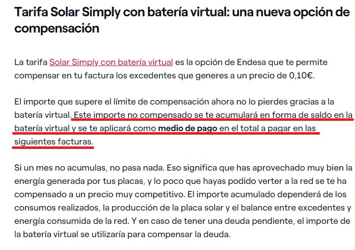

    Predeterminado Re: Problema factura solar Endesa, no hay quien la entienda.
    Hola, perdona que te corrija, pero no es así, lo que acumulas en la BV y no gastas, no lo pierdes, se queda ahí para futuros cargos, no pierdes lo que no gastes en el mes en curso...
    Si esto que anuncian no es verdad y no se cumple como dices, se pueden buscar un marrón por publicidad engañosa, etc., etc...

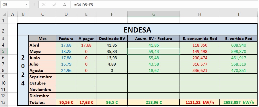

  6. #56
    may 2023
    278
    A mi me parece todo correcto. Claro, con el problema de que en ningún sitio se ve el saldo de la BV actual.
    En el email te mandan dos datos:
    - Lo que acumulaste en el último mes y se añade al saldo de la BV ("Del ... al ... has acumulado.").
    - La suma de todo lo que se destinó a la BV desde que empezaste: 1,79 (abril) + 29,78 (mayo) + 35,36 (junio) + 41,44 (julio) = 108,37 ("Desde que has contratado el producto, has logrado acumular en tu batería virtual, un total de"). Ese dato también lo proporciona Iberdrola en su App. Es para ver lo que se hubiera perdido en el caso de no tener la BV.
    Falta el dato del saldo actual. Ese no se ve. En tu caso será 63,35 ahora. En ningún sitio te dicen que sea otro importe. Como a los demás les funciona, me imagino que también a ti te funcionará. Lo verás en octubre, noviembre cuando no será suficiente utilizar lo acumulado del mes pasado y se necesitará más. Lo de los meses pasados. Y lo tendrás.
  7. #57

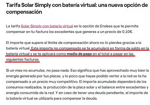

    Insisto, el sobrante se acumula para facturas futuras, adjunto la parte del contrato que habla de la BV, habla de facturaS siguienteS, sí, en plurar...

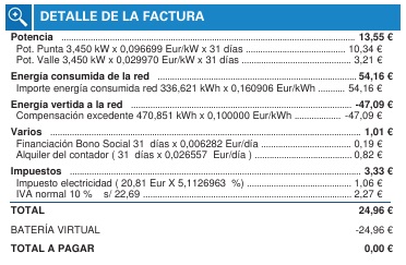

    Buenas tardes, os dejo por aquí mi factura con Endesa del mes de agosto donde se puede apreciar que sí tira de la BV acumulada en las facturas anteriores, ya que en el mes de agosto no he acumulado nada porque la compensación del mes no ha sido suficiente para la factura 0€, han tirado de 24,96€ de lo acumulado anteriormente en la BV...
    Nombre:  Detalle factura agosto.jpg
Visitas: 318
Tamaño: 45,1 KB

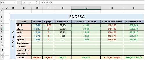

    Os dejo aquí la hoja de cálculo que llevo mensualmente con la que "vigilo" mi facturación, el que entienda de Excel entenderá los cálculos ya que enseño la fórmula y hasta día de hoy no me ha fallado y esos acumulados son correctos.
    Problema factura solar Endesa, no hay quien la entienda.-calculo-bv-endesa.jpg
