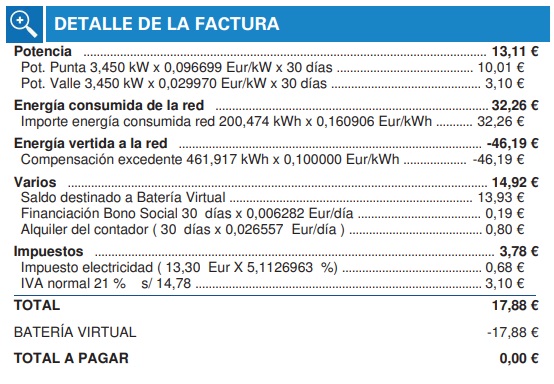

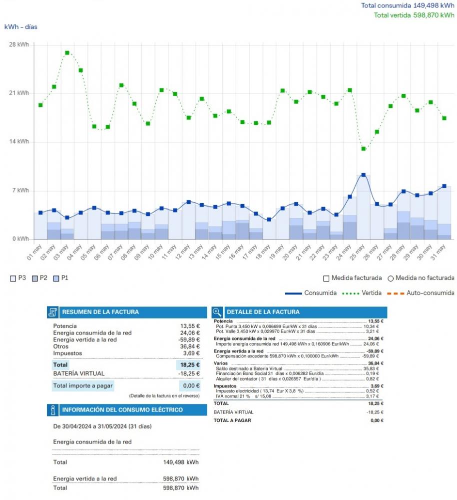

    Buenas, os dejo por aquí los datos facturados del mes de mayo con compensación y cobro desde la BV, este mes factura 0€!!!

    Cita Iniciado por JoeBar Ver mensaje
Nombre: 2a Factura con compensancion excedentes Mayo 2024.jpg
Visitas: 299
Tamaño: 91,4 KB

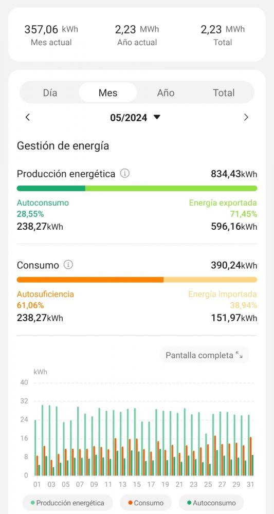

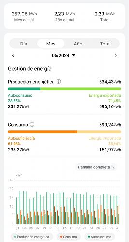

    cuanta energía autoconsumes?

    Aquí tienes la estadística del mes de mayo...
    Problema factura solar Endesa, no hay quien la entienda.-estadisticas-mayo.jpg

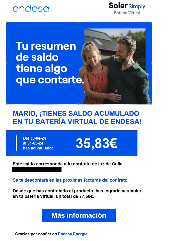

    Es cierto lo que dices @anktonio, en mi caso sí me mandan un mail al mes indicándome lo acumulado en la BV, el total acumulado (77,68€) y el acumulado disponible para el mes siguiente (35,83€) y sí me cuadran esas cantidades...
    Problema factura solar Endesa, no hay quien la entienda.-saldo-acumulado.jpg

    Cierto, es como dices. No había mirado en la dirección de email correcta. En la "buena" estaba el correo, así que muchas gracias por tu respuesta.
    El pasado día 12 me enviaron un email con el importe acumulado en el período de Del 30-04-24 al 31-05-24, como a ti, y el total acumulado desde que contraté. Aún han enviado el del período del pasado junio, esperaré a recibirlo y repasar porque el importe del período que comentan es correcto. Pero en el total desde la contratación hay una pequeña diferencia que debe tener su explicación "científica".
    No me preocupa; también hay errores en el área personal de su web que rectifican hasta de un día para otro. En general, desde que les escudriño las facturas desde hace un año, Endesa funciona petardeando a veces pero diría que más o menos bien teniendo en cuenta el panorama. Ninguna se escapa por lo que leo.
    Y está claro que tendré que seguir con la cuenta de la vieja, a manubrio, para determinar si es correcto el importe de la BV entre otros conceptos. Hasta que arbitren un sistema más claro y directo que me dé falsa ilusión de confianza, es lo que hay

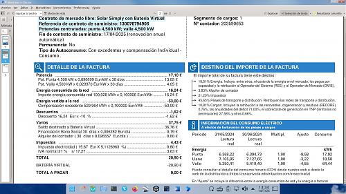

    Algo así habrá que hacer. Mi situación es parecida a la tuya y a la de muchos. Tampoco pienso en cambiarme tal como estoy, cada compañía tiene sus más y sus menos. Hay que vigilarlos un poquito y comprobar que no se desmadran. El tema del control de la BV con ser incómodo no es motivo ni para pensarlo.
    Copio y pego del correo:
    Del 30-04-24 al 31-05-24 has acumulado: 44,99€
    Desde que has contratado el producto, has logrado acumular en tu batería virtual un total de 54,64 €.
    La primera cantidad, 44,99 € es correcta, es saldo destinado a Batería Virtual a final de mayo que antes estaba a cero ya que una pequeña cantidad que había se aplicó como descuento en la misma factura.
    Empecé junio con dicho saldo. En dicho mes, según factura, el saldo destinado a Batería Virtual es de 36,76. Si sumamos las dos cantidades y restamos 20,90 que es el importe retirado de la BV para dejar a 0 la factura, aún quedan 60,85 €, que entiendo es el saldo de la BV a final del mes de junio, por lo que no sé de dónde sacan esss 54,64 € que me dicen en su email "explicativo". En fin, si lo averiguo o reclamo, lo contaré.

    Es verdad, no cuadra, yo empecé a exportar y acumular a mediados del mes de abril, la primera factura era muy confusa y no me cuadraban tampoco los números, al igual que a ti, me faltaban algunos €, a partir de la segunda factura (mayo) sí me empezó a cuadrar ya todo, no tengo ningún "agujero negro", no sé qué tipo de ajuste/cálculo harían, pero se quedaron con algún que otro €...
    Aún espero la de junio.

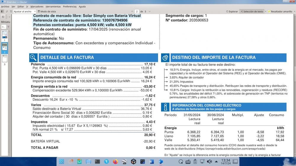

    Acabo de recibir la factura de junio...

    Por mi parte acabo de enviar un email a Endesa solicitando aclaración sobre la discrepancia que comenté. Normalmente suelen abrir una incidencia que reflejan en el área personal de su web. Ya os diré qué me dicen, no son rayos precisamente.

    Pues han sido rápidos esta vez. Veo que ayer mismo Endesa abrió la incidencia y ya aparece como solucionada. En un correo electrónico de fecha de ayer me dicen (copio y pego):
    Para finalizar, te informo que el saldo destinado a batería virtual es de 24,09 € + 36,76 € de la última factura P24CON025869105 = Total 60,85
    Asunto arreglado. Si observáis alguna irregularidad en meses pasados, normalmente al inicio de la activación de la BV, reclamad, protestad, incordiad... xDD Oye, que no hay otra.
