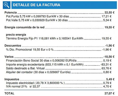

    Factura de Mayo.
    Es el primer mes que acumulo saldo en la batería virtual.
    Consumo: 19.55€
    Generado: 83.37€
    Destinado a Bateria Virtual: 83.37 – 19.55= 63.76
    Pago: 27.07€ porque no tengo saldo anterior.

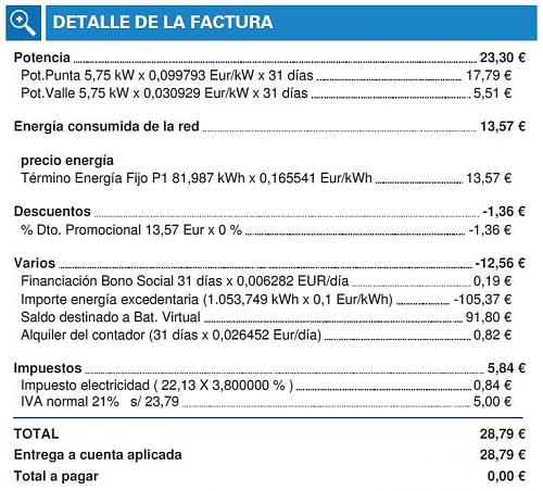

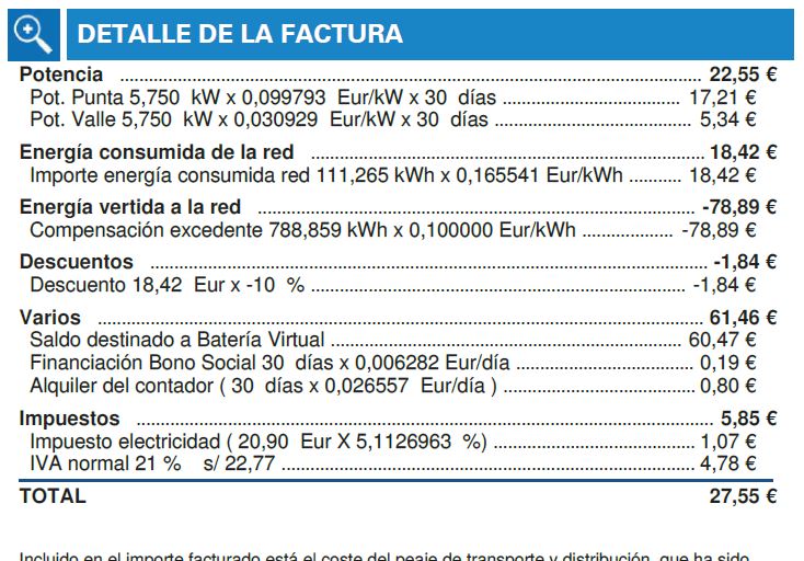

    Factura de Julio.
    Parto de una BV de 126.77€
    Consumo: 18.42€
    Generado: 78.89€
    Destinado a Bateria Virtual: 78.89 – 18.42= 60.47€
    Pago: 27.55€ no entiendo por qué no se compensa con el saldo de la BV, desde Endesa tras mucho pelear me abren una reclamación aún sin resolver, pero bueno digo: no pasa nada se han equivocado y acumulo el saldo de este mes.
    Saldo BV: 126.77€+60.47€=187.24€
    Factura de Agosto.
    Parto de una BV de 187.24€
    Consumo: 40.39€
    Generado: 66.68€
    Destinado a Bateria Virtual: 66.68 – 40.39= 26.29
    Pago: 0€
    Tendría que pagar 23.39€ los cuales se descuenta del saldo de la BV del mes anterior.
    Saldo de la BD: 187.24€ (mes anterior) -23.39€ (conceptos pagados este mes) + 26.29€ (generado en este mes) = 190.14€

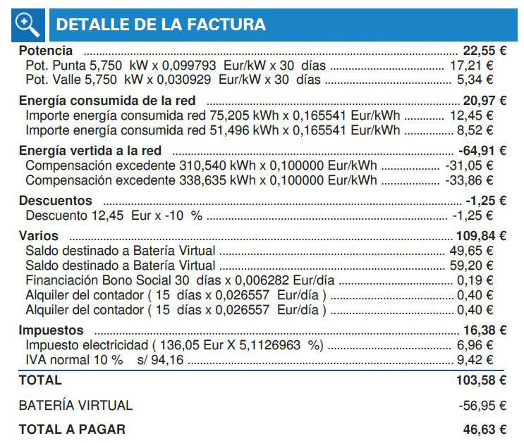

    Factura de Octubre.
    Parto de una BV de 183.72€
    Consumo: 20.97€
    Generado: 64.91€
    Destinado a Bateria Virtual: 64.91 – 20.97= 43.94€, este debería ser el total del mes, sin embargo me salen dos líneas con 49.65€ y 59.20€ que no sé de donde salen.
    El caso es que al ponerlas en positivo aparecen como gasto y una factura de 103.58€ de los cuales solo me descuentan 56.95€ del saldo de la batería virtual. Por lo que termino pagando 46.63€
    No entiendo nada, resulta que en un mes he generado mucho más de lo que he consumido y además me sale a pagar y no tengo ni idea del saldo de la batería.
    ¿A alguien le ha pasado algo similar en octubre?
    Llamar a atención al cliente, no vale para nada, es imposible hacerles razonar o tener una explicación clara.
  8. #83

    Esta última factura es un error claro. Lo que hicieron, es dividir la energía consumida y la vertida en dos partes. Pero al que programó se le olvidó implementarlo correctamente para calcular el saldo destinado a la BV.
    Correcto sería:
    31,05€ - 12,45€ = 18,60€
    33,86€ - 8,52€ = 25,34€
    Total: 18,60€ + 25,34€ = 43,94€
    Así como te sale a ti.
    Pero en vez de utilizar los dos valores de excedentes utilizaron para el cálculo la suma de los excedentes dos veces:
    64,91€ - 12,45€ = 52,46€
    64,91€ - 8,52€ = 56,39€
    Total: 52,46€ + 56,39€ = 108,85€ así como te sale a ti.
    108,85€ es la suma de 49,65€ y 59,20€ que ellos destinan a la BV.
    Aún así, si de verdad te lo destinan a la BV, no perderás nada porque lo podrás gastar en los meses siguientes.
    Eso sí, tienen que corregir el cálculo. Si no, sólo acumularás sin poder gastar de la BV. No sé porqué dividieron la energía en dos partes. Si el mes siguiente no será así se arreglará solo. Pero bien no está.
