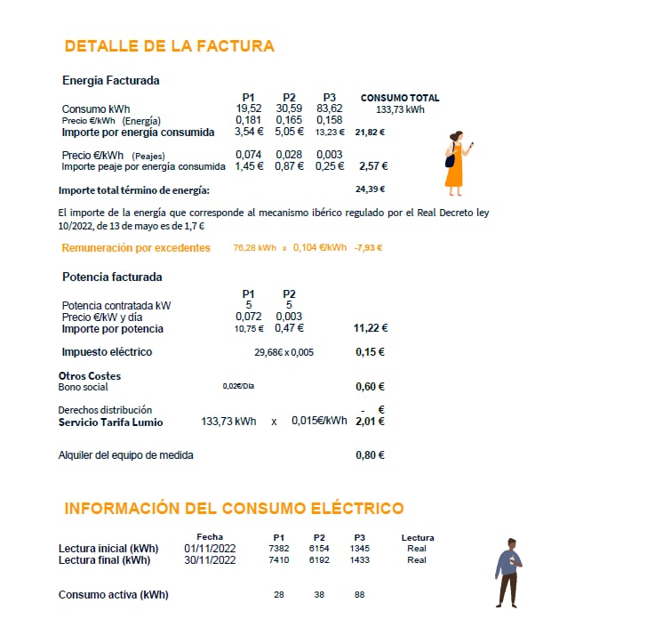

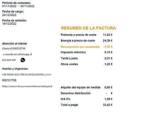

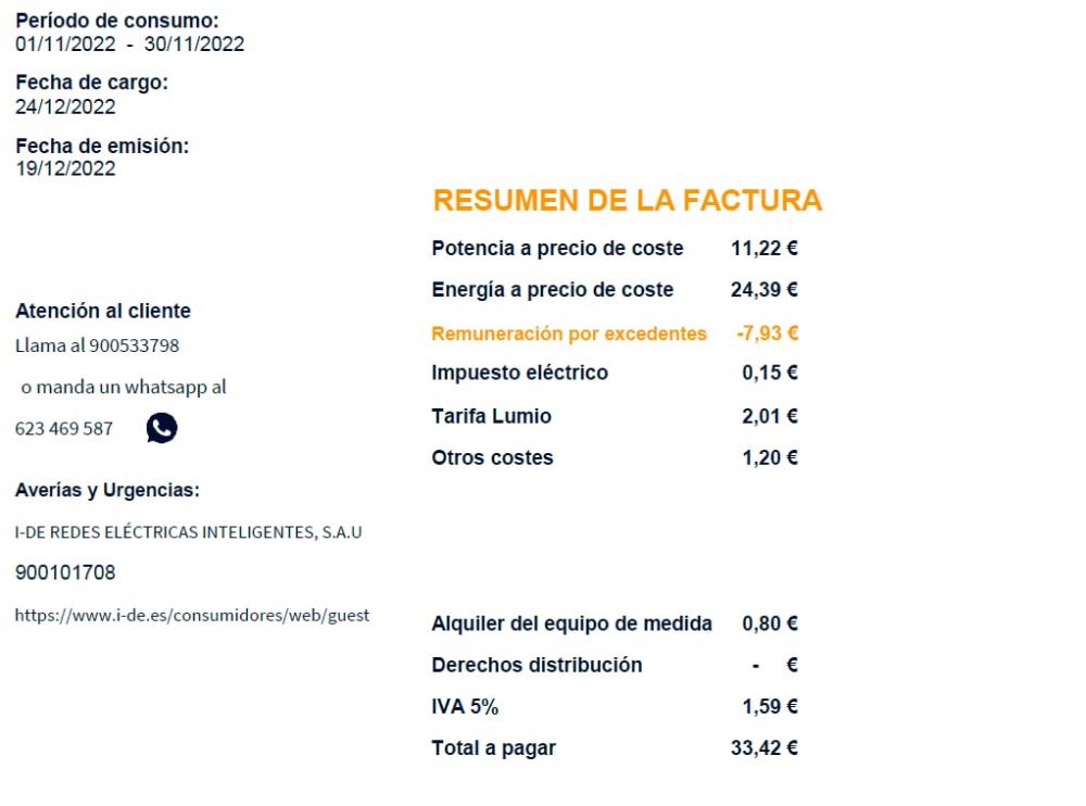

    Ya me ha llegado mi primera factura con Lumio.
    Creo que, por lo general, es algo más barato que próxima energía. Los excedentes me los compran al 90% de la media mensual de OMIE y no me dividen en tramos como próxima (aunque próxima me los compre al 100%, si los dividen por tramos suele ser peor). Además, no me cobran nada por la batería virtual. Voy a seguir probando con ellos a ver qué tal estos próximos meses.

    Cita Iniciado por mvecilla Ver mensaje
    Hola, no me deja ver la factura, dice enlace inválido.
    Gracias,
    Parece que se han cargado mal, a ver ahora
    Mejor tarifa electrica con compensacion de excedentes-photo_2022-12-20_16-57-22.jpgMejor tarifa electrica con compensacion de excedentes-photo_2022-12-20_16-57-27.jpg

    Cita Iniciado por Alvlpd1982 Ver mensaje
Nombre: photo_2022-12-20_16-57-22.jpg
Visitas: 118
Tamaño: 53,4 KB
ID: 29006Pulsa en la imagen para verla en tamaño completo
Nombre: photo_2022-12-20_16-57-27.jpg
Visitas: 159
Tamaño: 61,2 KB
    Gracias, es que estoy buscando tarifa y me interesa ver algunas.
    Hola, alguien tiene hecho el estudio de cuál es la mejor tarifa de las empresas que tienen batería virtual?
    Saludos,
    Yo solamente he comparado un poco mi tarifa de este mes con Lumio y las tarifas que han ido pasando gente de Próxima, sobre Helios no tengo ni idea la verdad, pero si que he escuchado que tienen bv.
    Próxima y Lumio son bastante parecidas, pero en mi caso Lumio me sale algo más barato que Próxima. Las tarifas de ambos son estas (corregirme si me equivoco con la de Próxima):
    Lumio:
    · Potencia: P1 = 27,95€/kW/año; P2 = 1,25€/kW/año
    · Tarifa indexada + gastos de gestión (0,015€/kWh)
    · Excedentes al 90% de la media mensual del OMIE, es decir, cogen la media del mes de OMIE, le hacen el 90% y te compensan todos los excedentes a ese precio.
    · Batería virtual sin ningún coste.
    Próxima:
    · Potencia: P1 = 28,92€/kW/año; P2 = 1,26€/kW/año
    · Tarifa indexada + gastos de gestión (3,51€/mes + 0,005€/kWh para el resto de suministros)
    · 100% OMIE por tramos, es decir, el excedente te lo compensan al 100% del precio del OMIE de cada tramo (a mi me sale más rentable lo de Lumio, pagan un poco mejor con respecto a la media de los 3 tramos). Pero si la mayoría del excedente que viertes a red lo viertes en el tramo más caro, puede que te venga mejor esta opción.
    · Gastos de gestión de los excedentes (3,51€/mes + 0,0035€/kWh excedentario para el resto de suministros).
    · Batería virtual: 4,72€/mes
    Creo que Próxima te ofrece también una tarifa fija a 0,31€/kWh, pero me parece una barbaridad con respecto a las tarifas fijas que ofrecen otras compañías.
    ¿Alguien conoce la tarifa de Helios para poder comparar?

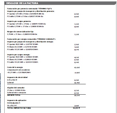

    Hola yo pedi en helios y me dieron esto
    Buenas estoy mirando tarifas pero me hago a los terminos omic inexada etc
    He pedido precio a helios energia
    Factura

    Precio tarifa eléctrica OMIE +10 €/MWh
    Precio compensación OMIE - 5 €/MWh
    Cuota del servicio 4€/mes
