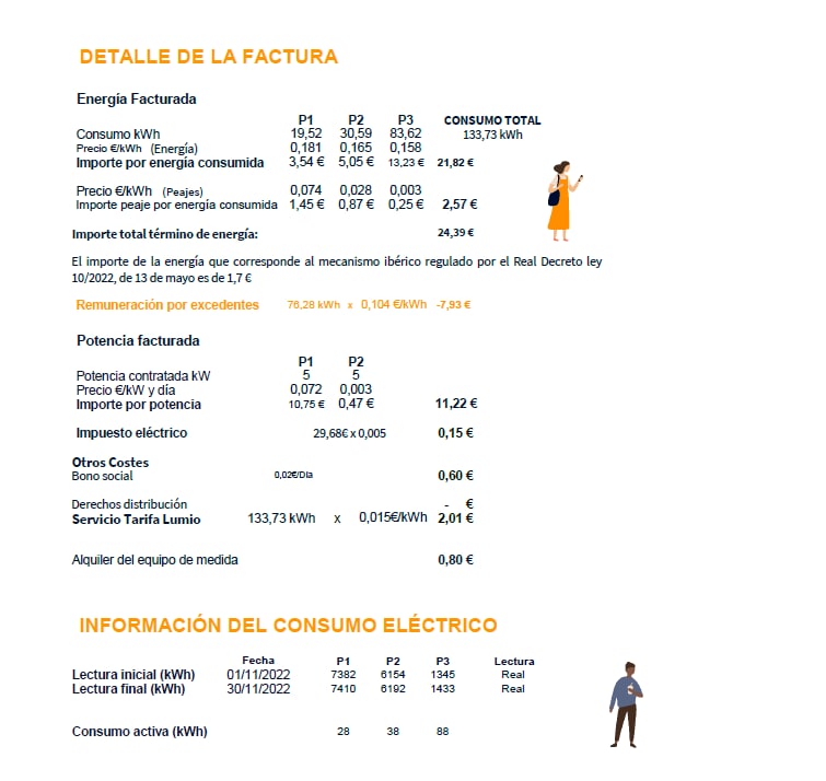

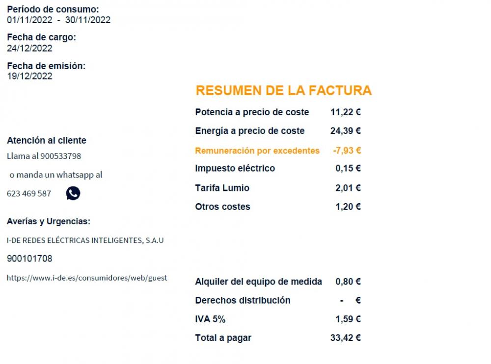

Ya me ha llegado mi primera factura con Lumio.
Creo que, por lo general, es algo más barato que próxima energía. Los excedentes me los compran al 90% de la media mensual de OMIE y no me dividen en tramos como próxima (aunque próxima me los compre al 100%, si los dividen por tramos suele ser peor). Además, no me cobran nada por la batería virtual. Voy a seguir probando con ellos a ver qué tal estos próximos meses.
Archivo adjunto 29000Archivo adjunto 29001
Re: Mejor tarifa electrica con compensacion de excedentes
Alvlpd1982 Ya me ha llegado mi primera factura con Lumio.

Yo solamente he comparado un poco mi tarifa de este mes con Lumio y las tarifas que han ido pasando gente de Próxima, sobre Helios no tengo ni idea la verdad, pero si que he escuchado que tienen bv.
Próxima y Lumio son bastante parecidas, pero en mi caso Lumio me sale algo más barato que Próxima. Las tarifas de ambos son estas (corregirme si me equivoco con la de Próxima):
Lumio:
· Potencia: P1 = 27,95€/kW/año; P2 = 1,25€/kW/año
· Tarifa indexada + gastos de gestión (0,015€/kWh)
· Excedentes al 90% de la media mensual del OMIE, es decir, cogen la media del mes de OMIE, le hacen el 90% y te compensan todos los excedentes a ese precio.
· Batería virtual sin ningún coste.
Próxima:
· Potencia: P1 = 28,92€/kW/año; P2 = 1,26€/kW/año
· Tarifa indexada + gastos de gestión (3,51€/mes + 0,005€/kWh para el resto de suministros)
· 100% OMIE por tramos, es decir, el excedente te lo compensan al 100% del precio del OMIE de cada tramo (a mi me sale más rentable lo de Lumio, pagan un poco mejor con respecto a la media de los 3 tramos). Pero si la mayoría del excedente que viertes a red lo viertes en el tramo más caro, puede que te venga mejor esta opción.
· Gastos de gestión de los excedentes (3,51€/mes + 0,0035€/kWh excedentario para el resto de suministros).
· Batería virtual: 4,72€/mes
Creo que Próxima te ofrece también una tarifa fija a 0,31€/kWh, pero me parece una barbaridad con respecto a las tarifas fijas que ofrecen otras compañías.

Hola amigo, en Valencia nos tocó el flaco con Iberdrola, si, desde noviembre nos dan por culo con el seccionador, no lo obliga industria, pero las normas internas de Iberdrola si desde el 2011. Ahora lo exigen y antes no. O lo pones o no te dan el autoconsumo, así de fácil. Un saludo .
Jose1234. Hola amigo, en Valencia nos tocó el flaco con Iberdrola, si, desde noviembre nos dan por culo con el seccionador, no lo obliga industria, pero las normas internas de Iberdrola si desde el 2011. Ahora lo exigen y antes no. O lo pones o no te dan el autoconsumo, así de fácil. Un saludo .
Mi duda es si lo pide Iberdrola cómo comercializadora o cómo distribuidora, lo digo porque en mi ciudad Iberdrola no es la distribuidora así que mi duda es que si los contrato a ellos como comercializadora si me pedirán dicho seccionador?
Si, todos los nuevos contratos tienes que pagar tope del gas, en Lumio y en el resto de comercializadoras.
Solarserg Mi duda es si lo pide Iberdrola cómo comercializadora o cómo distribuidora, lo digo porque en mi ciudad Iberdrola no es la distribuidora así que mi duda es que si los contrato a ellos como comercializadora si me pedirán dicho seccionador?
En teoría lo pide Iberdrola distribuidora.
