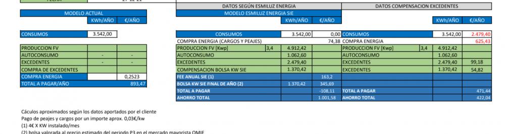

    msneo está desconectado Forero Junior
    dic 2021
    Yo estoy investigando miluzenergia. Según dicen realizan compensación anual, no dicen nada sobre un límite; solo que al final de año se pone el contador a 0.
    La tarifa está en esmiluzenergia.com/tarifas
    Términos de potencia:
    p1 = 30,6727
    p3 = 1,424359
    Luego margen 0,015 €/KWh Margen retribución Indexado Horario (FEE)
    Me han enviado una propuesta para mi caso, en la que comparan sin compensación, con compensación y con su sistema (bolsa anual). Calculan unos 800 €, 400 € y -100 € anuales respectivamente, parece coste energía:
    Les llamaré a ver si consigo averiguar el resto de detalles importantes:
    - ¿con su propuesta no pago termino de energía? Si no agoto la bolsa, sino a 0,015 sobre FEE
    - Termino de potencia, alquiler de contador, seguro que sí
    - Peaje por consumo de energía ¿se cobra cuando consumes de la bolsa de energía? ¿o sólo si te falta?
    - Si el saldo negativo al final de año, ¿me lo pagan o compensan de alguna forma? O se esfuma.
    - ¿hay permanencia?
    Lo que parece claro es que hasta que no llega una factura, no sabes realmente que pagas. (y aún así). Si no hay permanencia, posiblemente probaré y veremos la factura como viene.

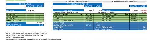

    arfoga está desconectado Forero
    abr 2021
    38
    Cita Iniciado por msneo Ver mensaje
    p1 = 30,6727
    p3 = 1,424359
Nombre: EsMiLuzEnergia.jpg
Visitas: 600
Tamaño: 50,3 KB
    - ¿hay permanencia?
    Me parece q mientras no enseñen facturas reales o simuladas dnd se vea claramente el precio de cada termino y de los excedentes, todas esas tablas son cantos de sirena
    Enviado desde mi SM-G998B mediante Tapatalk
