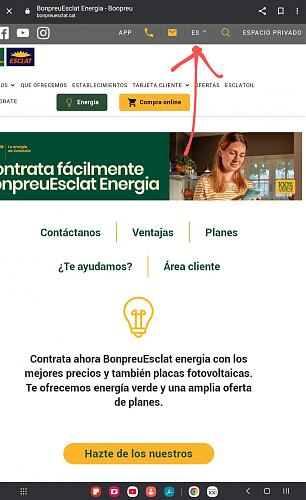

    Iba a echar un vistazo a bonpreu para comparar si merece la pena el cambio, pero después de perder el tiempo un rato no veo por ningún lado la forma de ponerlo en castellano. Así es que adeu bonpreu...

    Cita Iniciado por Chemical Ver mensaje
    Si el idioma es el problema lo puedes cambiar en el menú de la webMejor tarifa electrica con compensacion de excedentes-bonpreu.jpg
