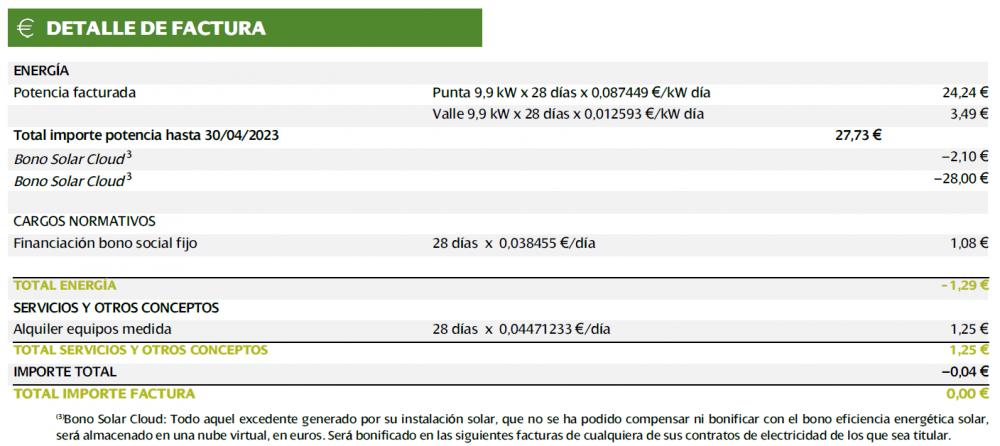

    Cita Iniciado por pimyo Ver mensaje
    Hoy 10 de mayo me ha llegado la primera factura de Iberdrola en la que me descontaron lo que se almacenó en la batería virtual / Solar Cloud. La factura es de 0,00€.
    Me dí de alta en la batería virtual alrededor de 20 de febrero. Me cambaron los excedentes de PVPC a fijo 0,10€/kWh. En la factura para los últimos 10 días de febrero (a partir de darse de alta en el Solar Cloud) se acumularon 2,10€ en la batería virtual. En la factura para marzo emitida en abril se acumularon 40€ pero todavía no me descontaron nada aunque ya había 2,10€ acumulados de febrero.
    Es ahora cuando por primera vez me descontaron algo de batería virtual. Va por meses aunque no lo especifica: 2,10€ son de febrero y 28,00€ son de marzo. Quedan 12€ acumulados de marzo y se añaden los excedentes no compensados de abril.
    Eso sí, no se ve en ningún sitio de la factura ni cuántos excedentes tenía en el mes ni cuánto se acumulará en la batería virtual ni cuánto está acumulado de momento. Aún así los importes parecen ser correctos (veo los excedentes en la app). Cuando les llamé quejándose de que la batería virtual no funciona me dijeron que iban con retraso y que se empezará a descontar algún día (por suerte ya llegó ese día) y que algún día se podrá ver en la app lo que se haya acumulado.
    Archivo adjunto 29937
    Buenas. Y digo yo: ¿no tienes gasto de energia (externa), pero tienes contratado nada más y nada menos que 9,9 Kw en los dos periodos? Es simple curiosidad 🙂.

    A mí este mes Iberdrola tampoco me ha facturado la energía (ni compensado los excedentes), sólo me ha facturado la potencia, bono social y alquiler de contador.
    En mi caso suponía que era porque UFD "la cagó" con las lecturas.
    Me imagino que es por los cambios que están haciendo y que lo compensarán más adelante.

    A mi también me sorprendió y no encontré una explicación. En la app antes de emitir la factura había unos cuantos kWh gastados de red como habitualmente. En el momento de emitir la factura, en la app todos los días bajaron a casi cero. Y faltan los datos de excedentes desde el 3 hasta el 24 de abril en la app (antes de emitir la factura sólo faltaron los datos para los días 6 y 7).
    Me imagino que será por el problema de UFD que comenta DMayo aquí y en el otro hilo y que por eso no hay ni kWh gastados ni los excedentes en esta factura:
    Muchas gracias por tu aporte...
    Entonces no entiendo nada... porque aunque ya se confirma que hasta que la batería solar no está cargada (al menos tiene que pasar un ciclo de facturación) no se descuenta nada del término fijo... en tu caso aun teniendo batería cargada tampoco se te descontó nada?
    Me temo que todos los excedentes desde hace 1 mes que tengo se van a reducir al maximo de 40€ para futuras facturas...
    Empiezo a estar mosqueado, porque no me emiten la factura y ya ha pasado 1 mes y medio desde la última factura, por tanto todos los excedentes que esten superando esos 40€ se los estoy regalando (y ahora son los mejores meses,...). Empiezo a cabrearme, no se qué criterio siguen para emitir factura y si ellos pueden ahora alagar 2 meses la factura...

    A mi también en Iberdrola, cualquier cambio (alta autoconsumo, cambio potencia, alta batería virtual), emiten una factura en el momento para los días desde la última factura hasta el día de cambio.
    Si no hay cambios, me emiten la factura cada 4 ó 5 semanas un martes o miércoles: 11/1, 8/2, 14/3, 11/4, 9/5. No sé muy bien qué ritmo siguen. Parece ser cada 4 semanas todos los meses menos la de marzo que llega 5 semanas después de la de febrero. Así en la suma con 12 facturas llegan a 52 semanas del año. Si emiten una factura por un cambio de condiciones, esa no cambia el ritmo de las facturas mensuales. En ese caso la mensual llega en su fecha prevista y se facturan menos días.
    A lo mejor depende de los datos que reciben de la distribuidora (aquí UFD) y del contador.
    Pues sí, el número de días facturados varía, pero en mi caso normalmente entre 28 y 34 que no es para tanto.
    Vaya lio llevan en Iberdrola. Yo en Marzo estaba a punto de cambiar de comercializadora, pero al tener dos viviendas con ellos, preferi activar el Solar Cloud junto con la compensacón fija a 0.1€. En abril me llegaron dos facturas para ese mes de marzo, una compensando consumo a PVPC como tenia antes del cambio, y otra ya con el precio fijo pero sin compensar potencia y sin pistas de la cloud. Abri reclamacion por la app. Ahora me acaba de llegar la factura de Abril con 350kwh vertidos, pero solo me han compensado los 12€ de consumo y nada del resto, y ni mencion a bonos ni clouds. Y en las facturas de la otra vivienda, nada de nada, claro. He llamado a autocosumo y me confirman q estan con problemas y que pasaban nota "prioritaria", q la reclamación de la app llevaba ya casi 30 dias y tenian q darle ya solución. Tu mensaje Pimyo nos da esperanzas al resto! Pero tocara estar encima, pq veo que justo llegan los meses de mejor produccion y esta gente es buena para equivocarse siempre a favor.

    Exactamente igual en mi caso, sin rastro del acumulado de mes y medio aunque tengo confirmación por escrito de que está activo, veremos el mes que viene…por ahora pagando el fijo de la potencia.

    Hace falta un poquito de paciencia. En mi caso tampoco había rastro de la BV en las tres facturas después de haberla contratado (una con excedentes a PVPC y dos con excedentes a 0,10€/kWh). Lo bueno es que aunque no se vio nada en ningún sitio, al final se acumuló todo lo que se tenía haber acumulado desde el día de contratarla. No se perdió ni un céntimo. Sólo tardaron tiempo hasta empezar a descargar la batería virtual. En todas mis llamadas al SAC no sabían decirme nada ni apuntaron nada ni puse ninguna reclamación. Así que en mi opinión empezó a funcionar solo sin haber hecho yo nada. En mi caso el retraso no me importa porque en los meses de verano con el aire y en los del invierno con poca producción seguro que se descargará la BV del todo.
