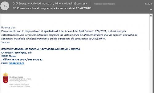

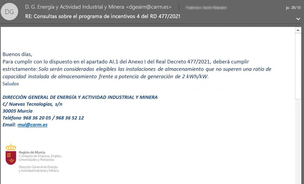

  8. #158
    InJotec está desconectado Forero
    oct 2021
    41
    Predeterminado Re: Ayudas autoconsumo
    Cita Iniciado por kennies Ver mensaje
    Estoy un poco perdido con el tema de las subvenciones.
    Me realizaron en Julio una instalación fotovoltaica de 2,29kwh en Sevilla con Jinco y Huawei Sun2000 con la que estoy muy contento.
    Me han comentado que hay o va a haber ayudas para la instalación de baterías, pero por más que busco no me queda claro. Por un lado veo que va a ser del 70% y por otro veo que serían 600€ por cada KWp.
    En el segundo caso si monto una Huawei Luna de 10Kwh que sale por 5600€ más instalación ¿Me darían una subvención de 6000€?
    Seguro que algo no estoy teniendo en cuenta
    Si te hicieron la instalación en Julio, puedes pedir una subvención del programa 4 para que te den 2,29x600€ = 1374€ de subveción. A parte de eso, podrás hacer una solicitud de suvbención para poner baterías en el programa 5, pero cuidad, no puedes poner más de 2,29x2 = 4.58kWh de baterías, si te pasas, aunque sea 0,1kWh directamente te deniegan la subvención, por lo que, la batería que has dicho, al ser de 10kWh directamente no te dará nada por pasarte del ratio de 2 kWp de las placas. Si, por ejemplo, pusieras baterías de las que van en módulos de 2,4kWh, sólo podrías poner una, ya que al poner 2 son 4,8kWh y ya te pasas de los 4,58kWh... es una putada, pero ya lo he preguntado en el IDAE y en mi comunidad autónoma y han dejado claro ambas que las cosas son así... podrías poner una batería de 3,5kWh y te darían 3,5x490€ = 1715€
    Cita Iniciado por vatiopicopala Ver mensaje
    La ayuda a las baterías que se podrán pedir desde Diciembre en Andalucía se rigen por las condiciones del Real Decreto 477/2021.
    Si eres un particular, mira las tablas del programa de incentivos 4 y 5.
    La ayuda a las baterías para instalaciones de <=10kWh son de 490€/kWh, por lo que unas baterías de 10kWh tendrían una subvención de 4900€.
    PERO sólo puedes subvencionarte de batería hasta el doble (ratio 2kWh/kW) de los kWp que tengas instalados: si tienes 2,29kWp lo máximo subvencionable serían 4,58kWh en baterías. Eso serían 2244€ de subvención en tu caso.
    Lo que no me queda claro después de leer el decreto es si la subvención va en tramos de kWh o si también cuentan los "decimales", es decir si tendrías derecho a 4kWh o a 4,48kWh de subvención; ni tampoco me queda claro si directamente no puedes subvencionarte si superas el ratio.
    Como acabo de poner antes, tanto el IDAE como mi comunidad autónoma (Murcia) me ha dejado muy claro que si te pasas del ratio de 2kWh por cada kWp de las placas, directamente la actuación no es elegible, vamos, que no te dan ni un euro.
  9. #159
    jfdelb está desconectado Forero
    nov 2019
    Murcia
    104
    Cita Iniciado por InJotec Ver mensaje
Nombre: 2021-10-31 12_57_10-Bandeja de entrada - correo - Outlook.jpg
Visitas: 80
Tamaño: 54,6 KB
    Aclarado queda. Muchas gracias
