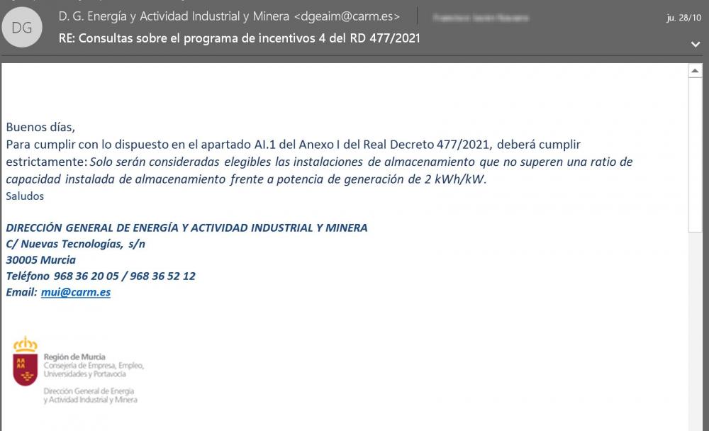

Si te hicieron la instalación en Julio, puedes pedir una subvención del programa 4 para que te den 2,29x600€ = 1374€ de subveción. A parte de eso, podrás hacer una solicitud de suvbención para poner baterías en el programa 5, pero cuidad, no puedes poner más de 2,29x2 = 4.58kWh de baterías, si te pasas, aunque sea 0,1kWh directamente te deniegan la subvención, por lo que, la batería que has dicho, al ser de 10kWh directamente no te dará nada por pasarte del ratio de 2 kWp de las placas. Si, por ejemplo, pusieras baterías de las que van en módulos de 2,4kWh, sólo podrías poner una, ya que al poner 2 son 4,8kWh y ya te pasas de los 4,58kWh... es una putada, pero ya lo he preguntado en el IDAE y en mi comunidad autónoma y han dejado claro ambas que las cosas son así... podrías poner una batería de 3,5kWh y te darían 3,5x490€ = 1715€
Como acabo de poner antes, tanto el IDAE como mi comunidad autónoma (Murcia) me ha dejado muy claro que si te pasas del ratio de 2kWh por cada kWp de las placas, directamente la actuación no es elegible, vamos, que no te dan ni un euro.
Archivo adjunto 25774
