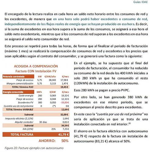

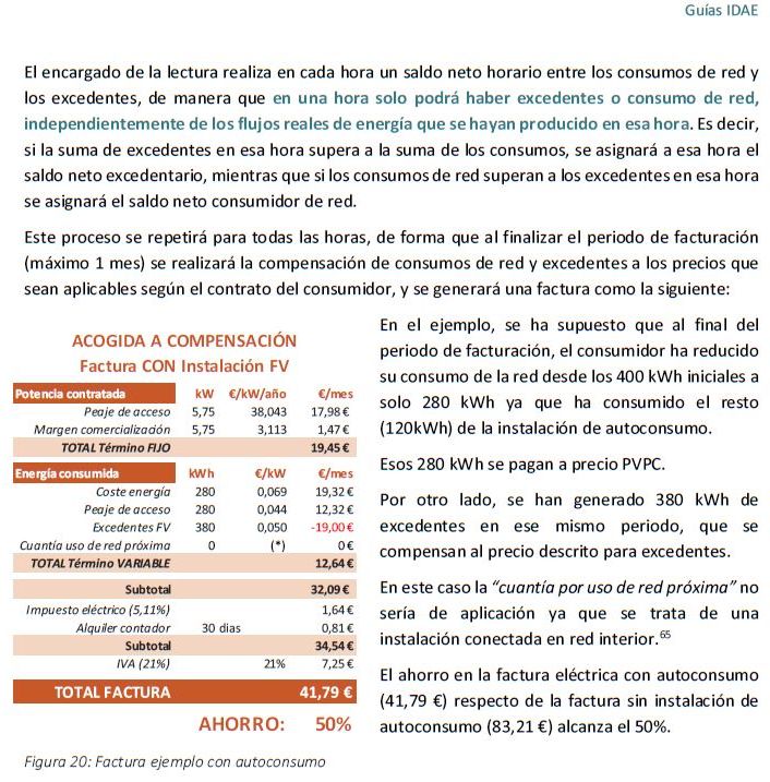

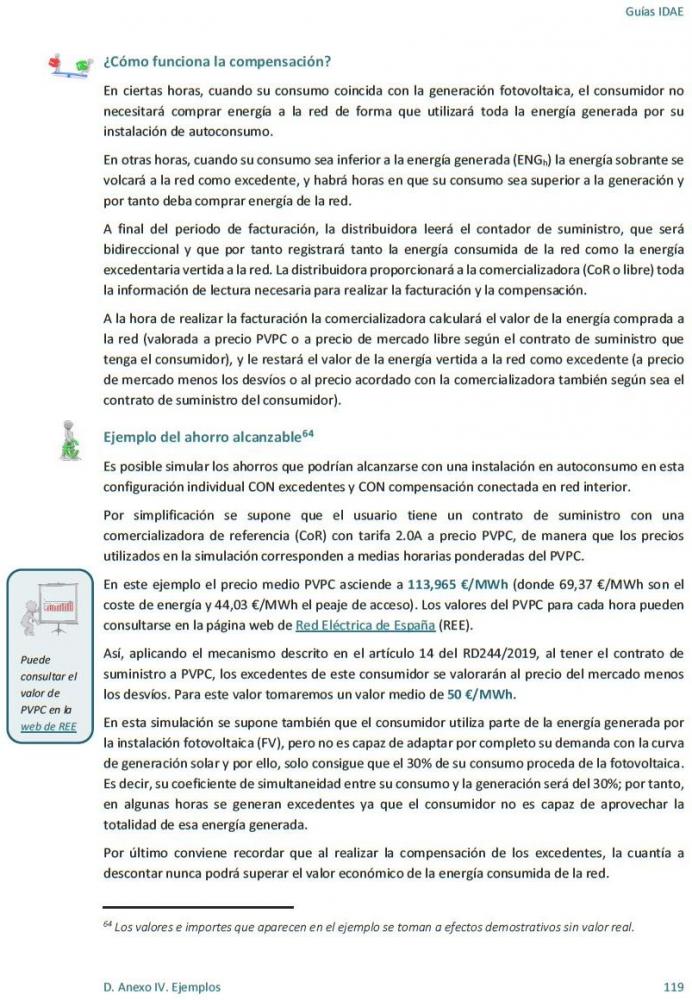

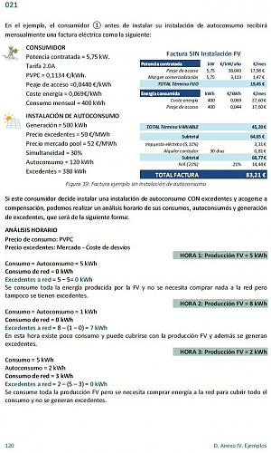

    Sobre este tema, el IDAE lo explica paso a paso y con ejemplos:

    Gracias Treven. Ahora me queda mas claro.
    Yo tengo un inversor híbrido, y algún día por supuesto que le instalaré baterías, pero no deja de ser un hecho real e interesante el realizar todos los trámites que haga falta para acogerse a la compensación económica por el ahorro en la factura. Unos meses será poco el ahorro o nulo, pero otros será considerable.
    Inversor híbrido Goodwe GW5048-EM + Pylontech 2,4 48 V +12 placas de 72 células + estructura SUNFER KH915 con varillas (coplanar) + 8 Tigo + vatímetro.
