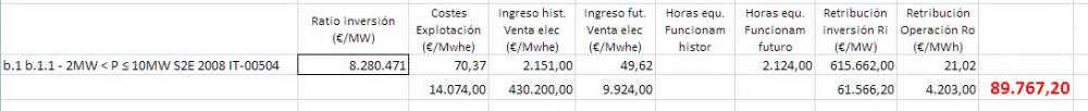

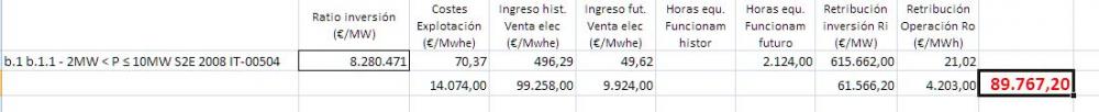

    Recorte de horas de sol para instalaciones fotovoltaicas (Real Decreto Ley 14/2010) Parte 5-itxabalea.jpg
    Los datos están sacados de:
    Página 45 Orden de parametros (columna código instlación tipo IT-00504)
    Página 161 Orden de parametros (columna IT-00504)
    Página 504 de Orden de estandares Anexo 8 - Fichas IT
    Y están calculados para una instlación de 100 Kw con una producción de 200 MWh al año (120.000 Kwh hora).
    La cifra en rojo es la suma de: Costes de explotación + Ingreso futuro venta electricidad + Retribución inversión + Reribución Operación.
    Espero que este bien.
    Me han salido dos miniaturas (imagenes), la buena es en la que los ingresos históricos serian de unos 99.000 euros
    Saludos,
    Miniaturas adjuntadas Miniaturas adjuntadas Recorte de horas de sol para instalaciones fotovoltaicas (Real Decreto Ley 14/2010) Parte 5-itxabalea.jpg

    gracias Joseaner, y me dices q voy a cobrar 89000e. no creo q seaasi..por favor me lo puedes explicar..gracias
    Según mis números si tienes 100 kWn:
    - Retribución inversión: 61.566€
    - Restribución a operación: 0,020757 x 100 x 2000 = 4151,40€
    - Venta energía a mercado: 0,055 x100 x 2000 = 11000€
    Total: 76717,40€
    Estimando 2000 h de producción sobre potencia nominal
  17. #1642
    Joseaner está desconectado Forero
    nov 2007
    283
    Predeterminado Re: Recorte de horas de sol para instalaciones fotovoltaicas (Real Decreto Ley 14/2010) Parte 5
    Cita Iniciado por itxabalea Ver mensaje
    No estoy seguro al 100%, pero creo que lo que te van a pagar consta de:
    Ri Retribución a la inversión. Tu inversión está valorada a dia de hoy en 615.662 e€ / Mw. por lo que 100Kw dan 61.566 €
    Ro Retribución a la operación: es 21,015 € /Kwh de producción. Si tu planta de 100 KW produce 200.000 Kwh esto daría 4.203 € (Solo te lo pagan si no pasas de las 2124 horas equivalentes de producción)
    Ingreso Venta electricidad a partr de ahora (Estimado): 49,62 €/Mwh, o sea si produces 200 MW año, te salen 9942 euros
    Costes de explotación: 70,37 euros/Mwh producidos: Esto te da 200x70,37 = 14.704 euros
    Y la suma de todo sería tu retribución
    Ojo no estoy seguro con lo de la explotación/mantenimiento, no estoy 100% que se cobre o no, pero debería ser que sí, a que con ellos te pagan no solo el mantenimeinto, IBIS, alquileres, etc.. sino también el 7% del impuesto a la generación.
    Espero que esté bien.
