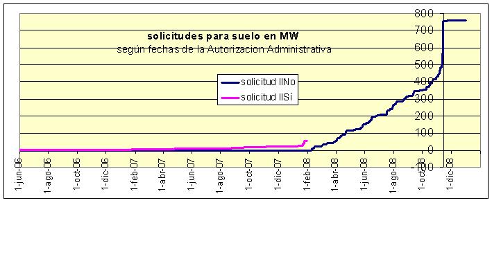

    Asterix, he comenzado a leer por la iniciativa 1, y encuentro que hay ideas geniales. que ahora apoyaré. Antes quiero hacer mi aportación al tema de los cupos.
    No despreciemos el efecto de las fórmulas, que le quitan toda la importancia a la cuota inicial.

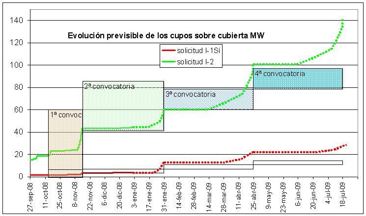

    Inserto mi previsión sobre cómo evolucionarán los cupos en las próximas 4 convocatorias al paso que vamos.
    Para I.1 que empezó con 6,68 MW, al 15 de nov había sólo 3,191. Ese es el cupo de la proxima convocatoria Pero la segunda convocatoria se cierra a fin de enero y la lista dice que a 1-1-9 sólo había ,71. Aún suponiendo que durante el mes de enero entre 1 MW más, el total será de alrededor de 2 y el tercer cupo será de 2.
    El mismo razonamiento, para tipo I.2 me dice: cupo inicial=60,68MW. 2ºcupo=43,151, cubierto hasta 1-1-9 1,080. mi previsión para enero= 19MW por tanto 3ºcupo=20 MW.
    todo el cupo perdido pasa a suelo, o sea unos 45, pero ni se nota, porque el suelo tiene bloqueo para más de 10 convocatorias
    De modo que yo apoyo claramente a Asterix con que no haya cupo para suelo (sin perjuicio de que más tarde se ponga) y razono este apoyo argumentando que de momento no hay peligro de boom en cubierta. Como eso no va a gustar en el MiTyC porque quieren presupuestos cerrados yo aceptaría también el liberar al cupo de la fórmula de transferencia por falta de saturación, manteniendo la de subida por rebaja en el precio.
    Pero aquí estoy con Internete en que lo importante no es eso. El gran volumen de rezagados del 661 distorsiona de tal manera cualquier planteamiento matemático. Sólo funcionará lo que hagamos si no hay un cambio de mentalidad en el Ministro y Arbitra una solución para SACAR DEL COMPUTO DE LAS CUOTAS A LOS REZAGADOS DEL 661.
    A estos que les pague lo que le venga en gana, pues ese precio no afecta al futuro del sector, aunque sí a la credibilidad de nuestros dirigentes, pero SÓLO ESO LIBERARIA AL SECTOR PARA AVANZAR CON DECISION.
    Insisto, no me importa lo que les pague a los rezagados o cómo les pague, incluso no me importaría aceptar una bajada de precios en suelo, pues el suelo se puede defender con un mayor rendimiento de seguidores y concentradores.
    No quiero entrar aún en qué hacer con esos rezagados, pero las condiciones deben ser suficientes para que acepten el cambio a ese cupo especial.
    Se puede hacer por las buenas, con un tratamiento especial, o por las malas, forzando este cambio a los que llegaron tarde, o sea a los que tienen instancia echada en el 661 y 1578. pero insisto, no me preocupa cómo se haga. HAY QUE HACERLO. APRECIADO SEÑOR SEBASTIAN. HAY QUE SACARSELOS DE ENMEDIO, si no lo hace así estaría usted metiendo a España en un jardín similar al del déficit tarifario (¿Quiere que le recuerde que el déficit tarifario se ha convertido en problema en época PSOE? o ¿ya le remuerde la conciencia por su cuenta?)
    Pensandolo bien, nuestro trabajo es pensar en cómo convencer a Sebastián que si no lo hace perderá votos a corto plazo. Es nuestra única posibilidad. Sólo se me ocurre, este sistema, la denuncia, el ruido mediático, la pérdida de imagen. cualquier otra cosa llegaría tarde.
    El segundo gráfico que he incorporado aporta una visión nueva. Son las solicitudes por orden de fecha. Sólo nos hemos sacado de encima a los muy muy antiguos hasta el 1-febrero-08. El grueso ha venido después.
    Inversores que desde Junio 2006 no han encontrado paneles me huelen raro. No se puede tratar a estos igual que a los nuevos.

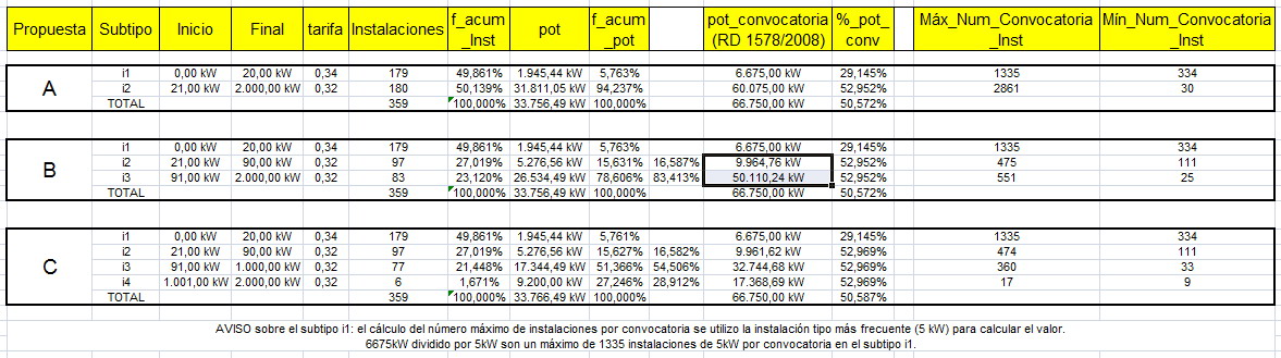

  10. #35
    Avatar de Laser15
    Laser15 está desconectado Forero
    mar 2006
    1.054
    Predeterminado Respuesta: APORTEMOS IDEAS PARA REFORMAR EL RD 1578/2008 - Iniciativa 1 (Tipos)
    Hola
    quiero dejar esta imagen de la información del Ministerio que he realizado como aportación y elemento de debate. En ella se observa las potencias instaladas para los 26 tramos de potencia nominal más comunes de cada instalación FV registrada para finales de octubre de 2008.
    El tramo de 100 kW y sus alrededores (90,4kW; 96,3 y 99,5kW) son los que más potencia instalada tiene 1.310.832,5 kW y suponen 13216 instalaciones (una cuota del 68,39% de la potencia instalada a finales de octubre de 2008).
    El tramo de potencia en el rango de las pequeñas instalaciones más demandado fue el de 5,3kW con 8703 instalaciones, 45.755,3 kW de potencia instalada y una cuota del 2,39%.
    El RD 1578/2008 establece el subtipo i.1 en menos de 20kW y el subtipo i.2 en20 kW hasta 2000kW. En las siguientes tablas se muestra la información para el subtipo i.1 y parte del conjunto de tramos del subtipo i.2. En este último caso estoy suponiendo que todas las instalaciones son sobre cubierta y he quitado aquellos tramos de potencia (de 90kW en adelante) para mostrar que es necesario establecer un nuevo subtipo i.2 que abarque del limite superior del subtipo i.1 hasta 90kW. Se crearía un subtipo i.3 que abarque de 90kW hasta 1000kW.
    Un tema muy importante es la tramitación administrativa y su gestión documental por todos. En mi opinión es el mayor cuello de botella del sector, incluso más que las tarifas y menos que los cupos de potencia anual. A mayor número de instalaciones, mayor número de tramitaciones administrativas y mayor cantidad de tiempo de gestión por unidad de potencia nominal tramitada. Los tipos y sus subtipos deben reflejar este aspecto o al menos proponer que tramites deben asociarse con cada subtipo porque sino esas 8703 instalaciones FV de 5,3kW o esas 13216 instalaciones FV de aprox. 100kW con sus trafos y lineas de evacuación si que han contribuido al atasco y lentitud que TODOS (funcionarios autonómicos incluidos) nos quejamos.
    Estupendo, Laser 15
    Los datos siempre permiten obtener lecturas que ayudan a entender las diferentes propuestas.
    Lo que no veo es como podemos saber el número de instalaciones de entre esas tablas que han sido realizadas en cubiertas (tipo I) o en suelo (tipo II). Es lógico pensar que la gran mayoría de las de 5 kW serán de cubiertas, pero las de mayor potencia no es fácil diferenciarlas.
    Todos sabemos que muchos huertos solares de megavatios se han instalado como conjuntos de instalaciones diferentes de 100 kW. No hay forma de ver cuantas de las 10981 son sobre cubierta y cuantas sobre suelo.
    Además, no entiendo el establecer un límite de subtipo para el tipo I en 90 kW.
    Por otro lado, por supuesto que la subdivisión de los tipos permite introducir matices diferentes para cada uno. De eso se trata.

    No tengo información para poder discriminar entre cubierta y suelo. Quizás no estaría mal que algún funcionario que visite este foro haga el favor de comentar lo a sus jefes y publiquen esa información. O simplemente ya este disponible en internet y el distraido que soy no lo he encontrado. Falta esa información.
    ACTUALIZADO: Revisando el foro y los hilos que creaste sobre estos temas, encontré la entrada de JANTAS que había puesto en excel las listas provisionales del primer cupo. Hay si que hay información que discrimina entre cubierta y suelo. Sin embargo, para la información que yo presente (antes del RD 1578/2008 - octubre 2008), si que no hay distinción entre cubierta y suelo porque, creo que no esta publicada.
    La idea es valorar como afecta introducir un mayor número de subtipos en cubierta. El hecho de poner 90kW que esta asociado a BT y no 100kW (MT) que es un número más redondo es porque hay diferencias en el número de instalaciones hasta ahora solicitadas en esas potencias en concreto. Para 100kW hay un salto brusco y el número de instalaciones comprendidas entre 91kW y 100kw es muy pequeño. Creo que no pasa nada por poner el límite en 90kw en lugar de 100kW. De todos modos es para debatir pues no estoy del todo seguro. Dejo una tabla que resume tres propuestas de subtipos y desarrolla algunos números a partir del excel que el forero JANTAS realizo en otro hilo sobre las listas provisionales. Solo afecta a las de cubierta.
    Las columnas F_ACUM_INST y F_ACUM_POT significan: frecuencia acumulada de instalaciones y potencia respectivamente. La columna %_POT_CONV significa el porcentaje de potencia de cada convocatoria que ha sido cubierto por cada subtipo de instalación. Se ve claramente que el meollo o empuje de los promotores fotovoltaicos esta en la horquilla 91kW a 1000kW, en cuanto a cubiertas.
    Miniaturas adjuntadas Miniaturas adjuntadas APORTEMOS IDEAS PARA REFORMAR EL RD 1578/2008 - Iniciativa 1 (Tipos)-distribucion-tramos-potencia-fv-octubre-2008-5-2.jpg
    Última edición por Laser15; 14/01/2009 a las 06:36
    Muchas gracias Laser15.
    La tabla es muy ilustrativa de lo que ha pasado y sirve para argumentar donde colocar los límites de los subtipos y cuantos subtipos debe haber.
    Lo primero que se puede deducir es que la creación de subtipos hace que los cupos asociados a cada uno de ellos no sean "robados" por instalaciones de mayor tamaño. Me explico, por ejemplo las instalaciones de más de 100 kW si se separan del subtipo de instalaciones de menor potencia, digamos las menores de 20kW o incluso como se ha apuntado, las menores de 5kW, solo afectarán a su grupo de más de 100kw y nunca a otras subdivisiones de potencias inferiores.
    No es correcto ni justo, que por ejemplo, en una convocatoria se presentaran 30 instalaciones de 2MW sobre cubierta y llenaran esa subdivisión por ser tan grande (desde 20 hasta 2000kw) sin dejar hacer otras más pequeñas. Mejor más número de instalaciones que menos de mayor tamaño.
    Estoy de acuerdo contigo en que nuestra propuesta puede incluir cualquier límite, no tan solo números bonitos como 100 o 1000. Sin embargo, para hacerla prosperar se tiene que argumentar el por qué.
    Jumanji apuntó el límite de 15 kW por el tema de la no aplicación de costes de desvío.
    Coque apuntó el límite de los 5 kW, no recuerdo bien el por qué. ¿Nos lo recuerdas, Coque?
    apuntas el límite de los 90 kW por temas de la baja tensión o media tensión.
    Debemos aportar referencias a la legislación que sostiene los límites que comentamos. Por ejemplo, ¿puedes poner en el foro la referencia a la exigencia de verter en media tensión para instalaciones superiores a 90kW?
