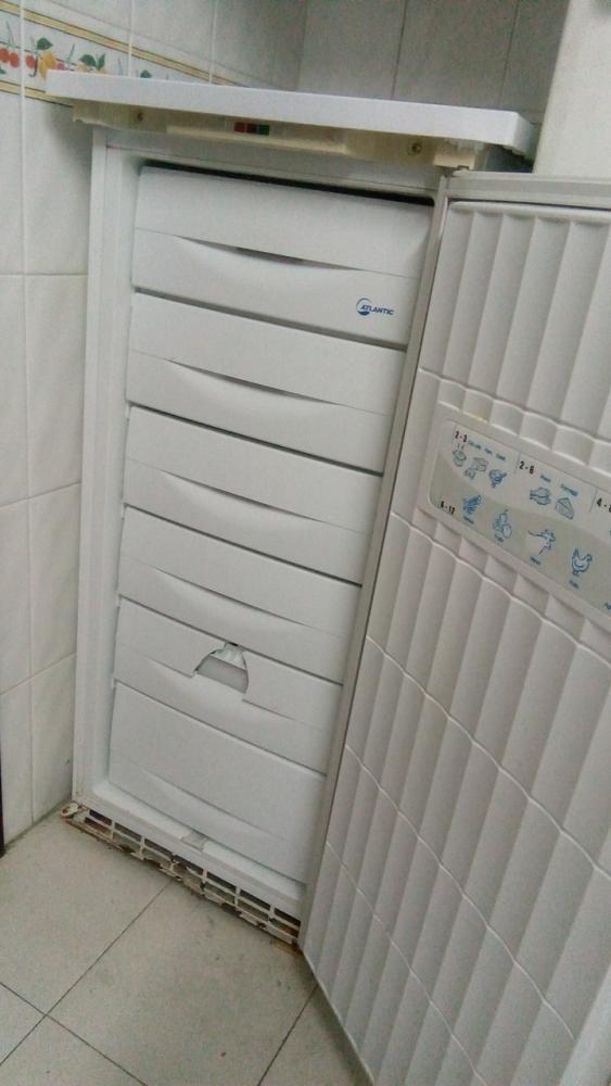

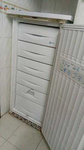

1) El congelador es de cajones. ¿Mejora eso la eficiencia sensiblemente, o sería mejor ir pensando en uno de cierre superior (arcón)?

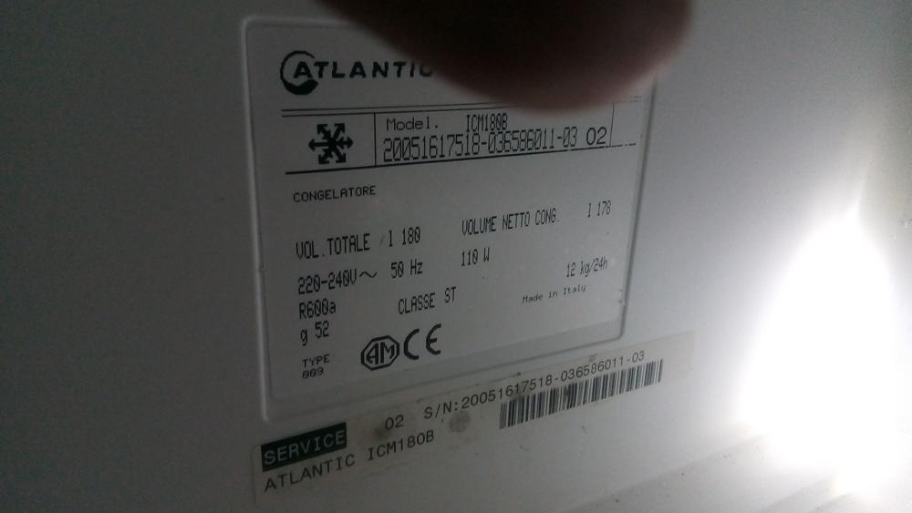

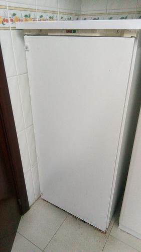

Os pongo unas fotos del congelador, marca italiana Atlantic ICM180B, de 1,2 metros de altura, preparado para ST, y de eficiencia desconocida. Personalmente, no veo que el grosor de las paredes sea gran cosa...
