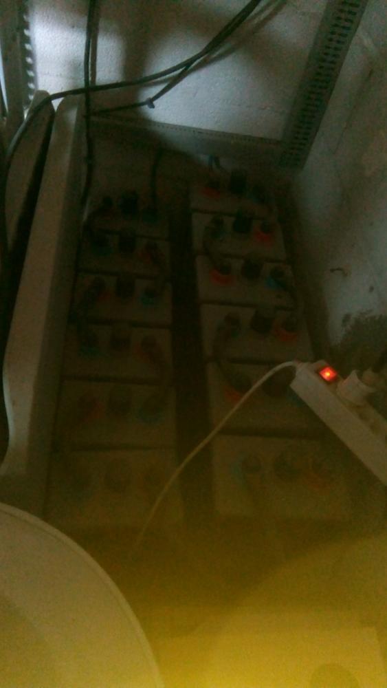

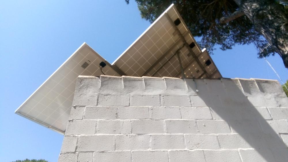

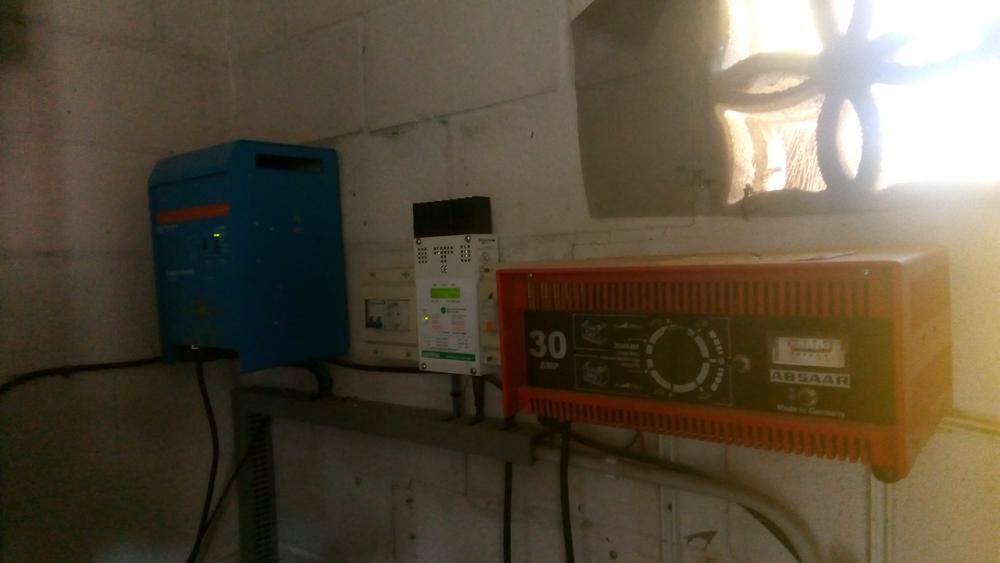

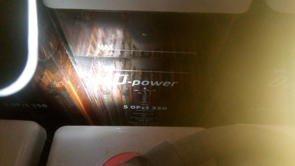

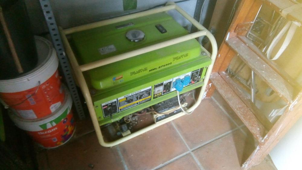

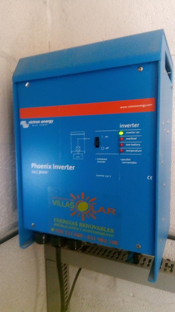

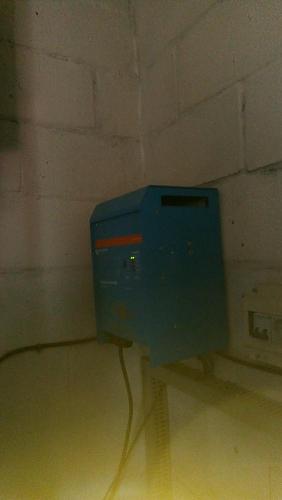

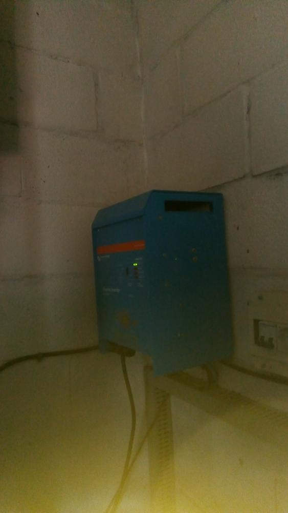

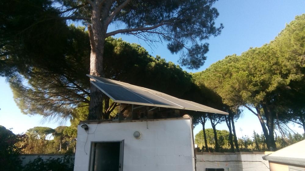

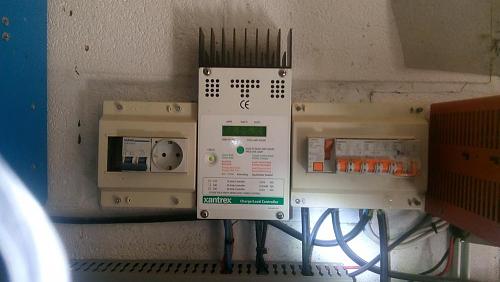

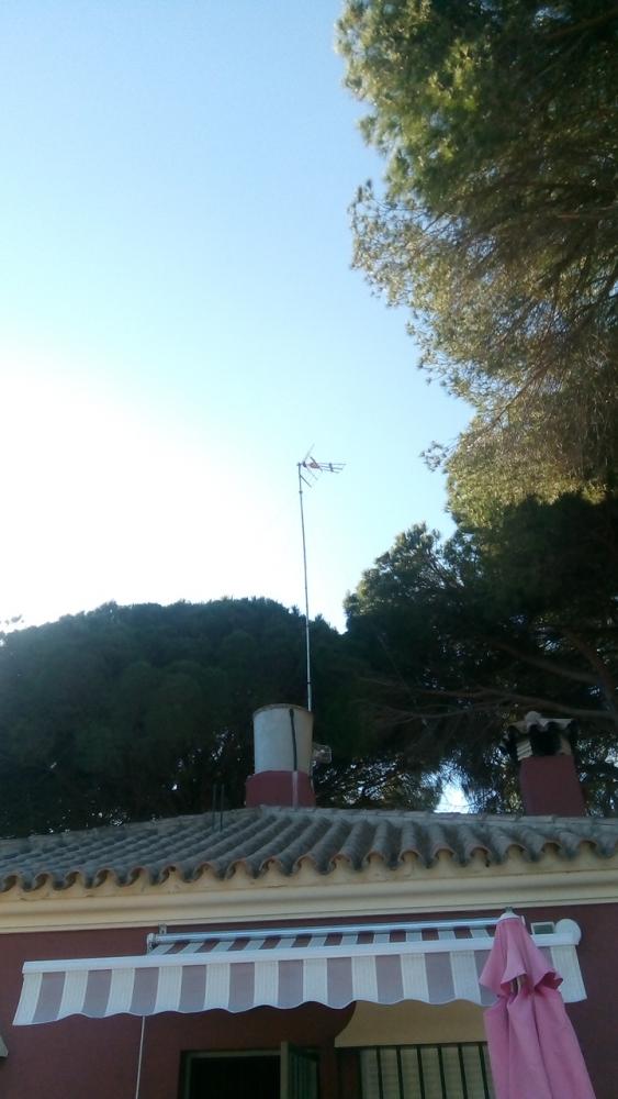

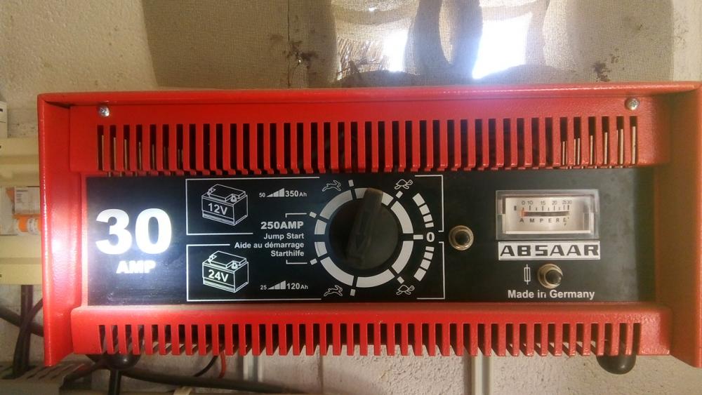

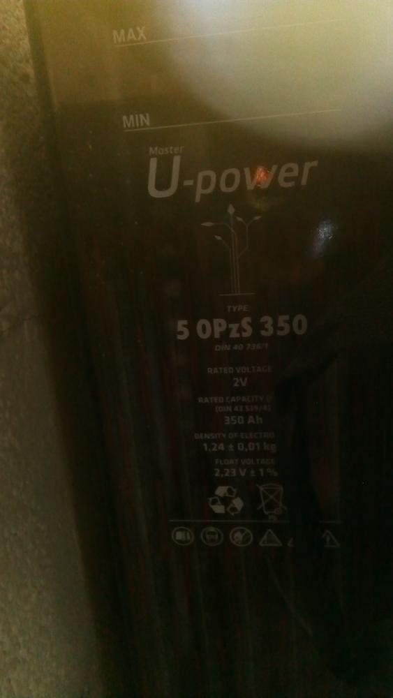

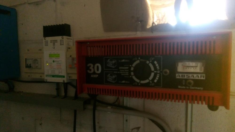

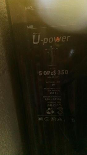

    Hola. He ido a visitar la casa. Al hablar de otros detalles sobre la propiedad no pude sacar unas fotos decentes de la instalación fotovoltaica. Ciertamente no me preocupó mucho, pues los acutales ocupantes del inmueble (que no son los propietarios) me dijeron que ésta no daba problemas. Inicialmente funcionaba con cuatro placas, pero la han ampliado a tres más.
    Os adjunto las fotos que saqué, para que me digáis qué opináis, así a ojo de buen cubero.

    Buena sombra, la del pino (o mala sombra..el pino).
    No se a que hora se ha hecho la foto, pero quizas te interesa desplazar unas placas en el tejadillo de la derecha.
    Un inversor Victron (es bueno), pero no se aprecia la potencia. (ojala sea de 3000/24)
    Un regulador xantrex pwm, bien. (C40 o C60 , porque tiene el disipador)
    Un banco de bateria de 12 vasos (24v supongo).
    Un grupo 5kw con arranque electrico, y su cargado 30A
    7 Placas

    Todo eso a primera vista, pinta bien.
    Lastima que en las fotos no se aprecian los datos (victron, placas, baterias).
    Si las baterias estan bien, solo seria ampliar si necesario (placas y regulador), para ir ""ancho y agusto""

    Predeterminado Re: Una pequeña ayudita ante compra casa con instalación FV aislada
    Gracias, briko!
    La sombra es de la propia casa: debían ser ya las siete y media de la tarde. Las placas miran al sur, tal vez al suroeste. Hay terreno de sobra para moverlas, pero es un pinar super protegido y con eso hay que jugar...

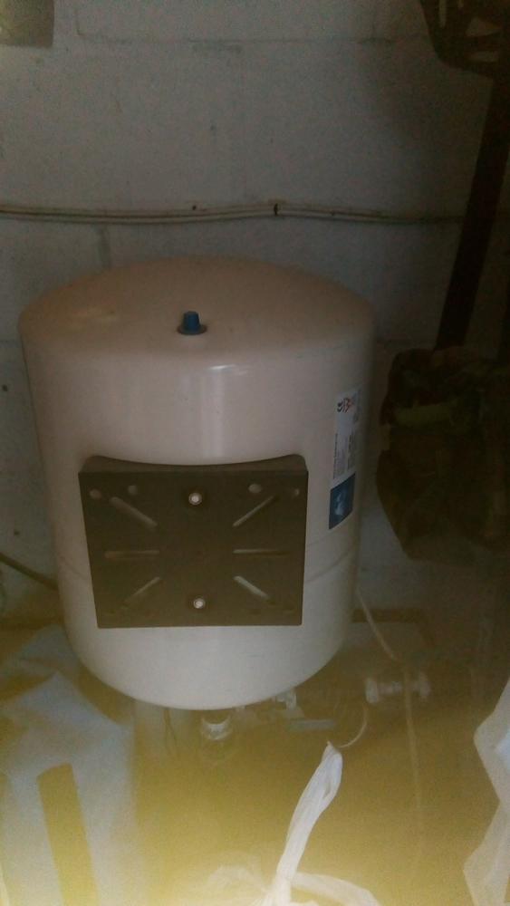

    Por cierto: esto debe ser la bonba del agua, no?

    Lo blanco es un vaso de expasion y creo ver abajo la bomba de agua. Vamos el conjunto es un grupo de presion, intuyo que es la que le da presion a la casa (el vaso de expansion evita arranques continuados de la bomba)

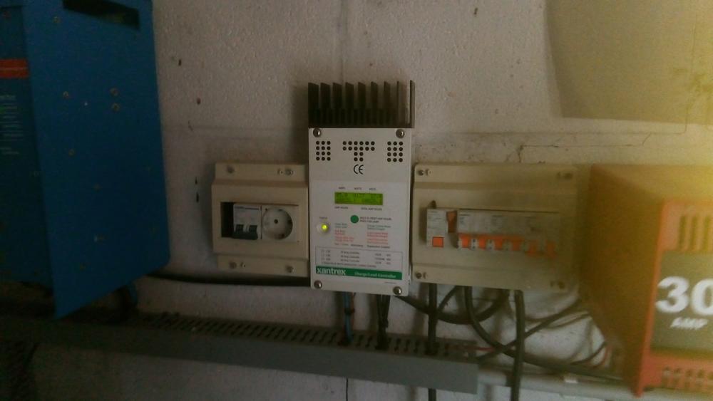

    Si haces fotos, que sea de cada aparato (mas cerca).
    El inversor donde pone phoenix inverter (24/3000 ??? seria bien).
    El xantrex de cerca, donde pone C35 C40 C60.(uno es tachado) y la pantalla
    Una bateria (la pegatina o pintado donde ponen ( xxx Ah).
    Una placa, (foto de la pegatina) si no tienes acceso, con un palo y un metro, medir ancho y largo.(+-). Y contar las celulas seran 6 columnas de 12.
    Con suerte son placas de 170/185watios (tamaño 160x80cms +-).
    En verano (si se confirman estos datos) tendrias ampliamente para tus 5kwh de consumo.
    En invierno un 70% de estos 5kwh.
    Solo necesitarias 3 placas de estas mas, y un xantrex C40 mas (entre 400 y 500€ a ojo).

    La siguiente foto mira en dirección noroeste (el sol se está poniendo a la derecha de la imagen). Esa es la antena de televisión, y un depósito de agua de emergencia. Los vientos dominantes son de levante (proceden de la derecha), alternados con los de poniente, de unos 5 ó 6 m/s, según el atlas eólico de españa. Eso son unos 90 kw/día.
    Una pequeña ayudita ante compra casa con instalación FV aislada-img_20190620_191418.jpg
    ¿Es duradero un aerogenerador? Si puede incrementar un kilovatio la instalación, tanto de día como de noche, ¿no merece la pena pensárselo, especialmente por la salud de la baterías, para evitar su descarga, y también por los días nublados? Es que, ciertamente, aquí hace muchísimo viento todo el puñetero año. Los que no viven en Cádiz no siempre son conscientes de la locura de la levantera en este rincón de la península.
    Por esta misma zona he visto aerogeneradores a toda pastilla un día normal. Eso sí, bien altos, en torretas de metal.

    Os traigo fotos más detalladas, para que me digáis qué os parece.
    Buenas noticias, y tambien algo malo.
    Las buenas:
    - El victron (no se ve bien), pero es un 3000/24 por lo menos.
    Es decir de este lado vas bien para tu consumo.
    - Placas:
    A primera vista
    4 de 100w o mas w (36c) (2 mono y 2 poli). Las de arriba.
    4 de 250w 60c . Las de abajo.
    Total : 1400w de placas (o mas), sea en condiciones normales 4,2kwh de cosecha en invierno, y 8,4kwh en verano.
    - baterias 12 vasos OPZS 350Ah C10. Es decir 8400kwh teorico, y 2,5kwh disponible de noche. (la mitad de tu consumo diario descargando 30%, o 4,2kwh descargando 50% (en ocasiones).
    Hasta aqui, lo bueno.
    Lo que no esta bien es que las 4 placas de +- 250w son de 60c, y necesitas un regulador mppt de 40Amp para sanear eso.
    No es grave, pero si importante (tampoco cuesta tanto) un Epever 40Amp, unos 200€.
    Por lo demas bien. Puedes ampliar, y si un dia tienes que cambiar las baterias, elegir un poco mas de capacidad (Ah C10), pero la instalacion es viable ahora mismo con tus consumos.
    Lo del mppt, tendrias que contar las celulas de las placas de abajo, pero parecen de 60 celulas.(casi seguro).
    Estas placas, (60c) necesitan un regulador mppt.
    El xantrex es pwm, y no maneja bien estas placas (no puede ecualizar las baterias en verano).
    Ademas el xantrex es C40 y no puede con 1400w de placas.
