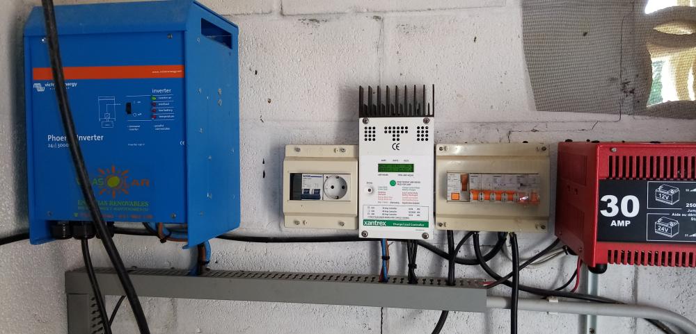

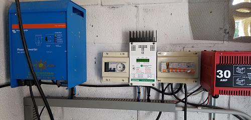

    Las buenas:
    - El victron (no se ve bien), pero es un 3000/24 por lo menos.
    Es decir de este lado vas bien para tu consumo.
    - Placas:
    A primera vista
    4 de 100w o mas w (36c) (2 mono y 2 poli). Las de arriba.
    4 de 250w 60c . Las de abajo.
    Total : 1400w de placas (o mas), sea en condiciones normales 4,2kwh de cosecha en invierno, y 8,4kwh en verano.
    - baterias 12 vasos OPZS 350Ah C10. Es decir 8400kwh teorico, y 2,5kwh disponible de noche. (la mitad de tu consumo diario descargando 30%, o 4,2kwh descargando 50% (en ocasiones).
    Hasta aqui, lo bueno.
    Lo que no esta bien es que las 4 placas de +- 250w son de 60c, y necesitas un regulador mppt de 40Amp para sanear eso.
    No es grave, pero si importante (tampoco cuesta tanto) un Epever 40Amp, unos 200€.
    Por lo demas bien. Puedes ampliar, y si un dia tienes que cambiar las baterias, elegir un poco mas de capacidad (Ah C10), pero la instalacion es viable ahora mismo con tus consumos.
    Lo del mppt, tendrias que contar las celulas de las placas de abajo, pero parecen de 60 celulas.(casi seguro).
    Estas placas, (60c) necesitan un regulador mppt.
    El xantrex es pwm, y no maneja bien estas placas (no puede ecualizar las baterias en verano).
    Ademas el xantrex es C40 y no puede con 1400w de placas.

    En la foto original se lee con más claridad. En el victron pone: 24|3000 inverter 230w

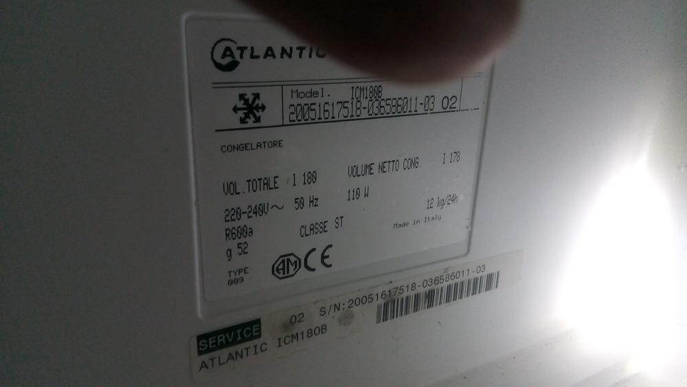

    Otra pregunta: esta es la etiqueta que figura en mi arcón congelador. Parece que dice 110 W. Yo le calculo, según ha aumentado mi consumo desde que lo tengo, unos 20 ó 30kv/mes. ¿Es coherente? Estaba pensando en comprar una simple nevera sin congelador, y combinarla con este arcón O es mejor usar nevera tradicional y arcón?

    ese compresor consume a la hora 110W, para consumir en un mes 20 KWh tendra que estar funcionando unas 7.5 horas diarias
    No me queda claro. Perdona mi ignorancia supina. ¿Cuántas horas trabaja un arcón congelador al día? Los kw/mes los he calculado comparando el consumo. Ese arcón lo tengo desde septiembre de 2018, más o menos. Mis consumos están más arriba.

    [QUOTE=Barnave;380341 ¿Cuántas horas trabaja un arcón congelador al día? [/QUOTE]
    Una nevera, nueva, suele ser 8 horas al dia (de medio).
    Un arcon, es mas eficiente, ya que la puerta esta por encima, y el frio sale menos.
    Mi arcón es de puerta frontal. Veo que mis cálculos no van tan desencaminados.

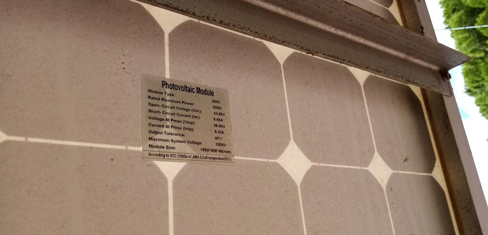

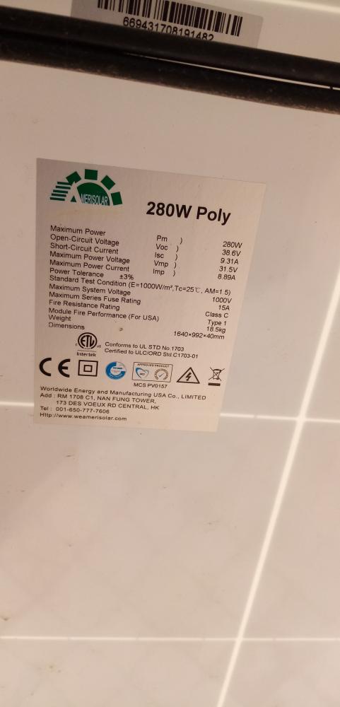

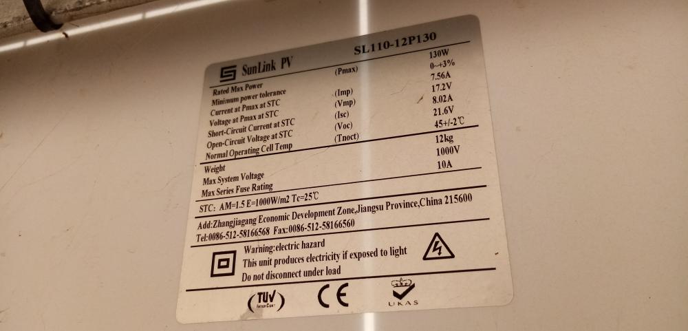

    Hola a todos. Por fin he adquirido esa casa con instalación aislada, y os vengo a traer más detalles. Es difícil acceder a los paneles, pero por el momento he conseguido sacar estas fotos:
    Los paneles grandes, fila inferior, miden un metro en la parte más estrecha. La etiqueta trasera marca 280w, hay 4. En estas fotos podéis ver la parte trasera y la delantera:
    Una pequeña ayudita ante compra casa con instalación FV aislada-img_20190913_084534-min.jpg
    En la fila superior, los dos tienen la siguiente etiqueta:
    Una pequeña ayudita ante compra casa con instalación FV aislada-img_20190913_084624-min.jpg
    Y otro dos, algo más pequeños (supongo que más nuevos, pues la instalación pasó por varias ampliaciones), no consigo verlos.
    En total, ocho paneles.

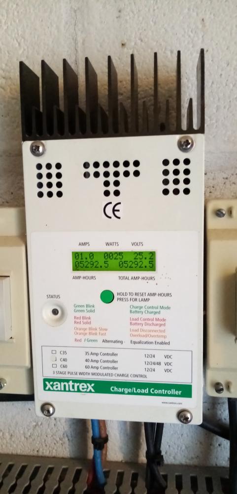

    Me gustaría conocer bien el significado de estos números:
    Una pequeña ayudita ante compra casa con instalación FV aislada-img_20190913_084438-min.jpg
    Arriba, a la drrecha, (25,2), entiendo que es el voltaje disponible. El anterior propietario me ha dicho que cuando llegue e 23 ó 24 hay que preocuparse por el consumo y tirar de generador. Estos días, usando radio y luces, rondaba los 27 ó 26. En cuanto conecté una nevera pasó de 27 a 26 al momento.
    Abajo, a la derecha, el número de amperios generados por la instalación. He estado un par de días anotando la producción. Fueron días soleados y calurosos (es una lectura hecha por mí mismo):
    11/10/19 14:42h --> 05253,6
    12/10/19 07:40h --> 05275,0 dierencia 21,4 (despejado con calor)
    13/10/19 08:30h --> 05292,4 dierencia 17,4 (medio nublado)
    13/10/19 17:30h --> 05315,4 dierencia 23,0 (soleado)
    14/10/19 12:00h --> 05336,1 diferencia 20,7 (nublado)
    Otras lecturas anteriores (según fotografías antiguas, NO ES UNA LECTURA FIABLE)
    11/06/19 60828,1
    27/06/19 61674,0 diferencia 846 (en 16 días de tiempo despejado)
    En breve pondré más lecturas.
    Ese botón verde, ¿es para poner el contador a cero?
    Hoy voy a limpiar las placas (están hechas un asco) y a hacer la prueba de conectar un arcón congelador durante un día, a ver si consigo hacer hielo (aún no vivo en esa casa). ¿Cómo lo véis?
    Seguiré informando.

    Un panel se aprecia en la foto, pero el otro es más adivinación. Pon los datos eléctricos por favor.

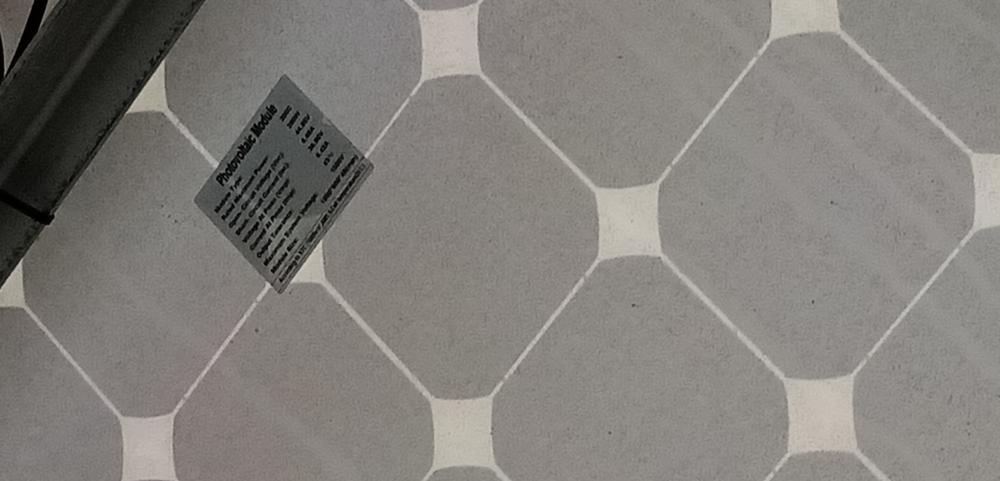

    Uy, perdona, no se ve nada. Me he jugado la vida para sacar las fotos desde más cerca.
    Las cuatro inferiores:
    Una pequeña ayudita ante compra casa con instalación FV aislada-img_20190914_132329-min.jpg
    Dos superiores:
    Una pequeña ayudita ante compra casa con instalación FV aislada-img_20190914_132350-min.jpg
    Otras dos superiores:
    Una pequeña ayudita ante compra casa con instalación FV aislada-img_20190914_132732-min.jpg

    Vale, aquí hay gato.
    Ese regulador necesita paneles de 24v para cargar batería a 24v. Este panel suele tener 72 células y tensiones como la foto que has puesto en medio. Con los de la foto del final, puedes conseguir lo mismo uniendo de 2 en 2.
    El problema son los de la primera foto, que son de 60 células y NO COMPATIBLES CON EL RESTO.
    Supongo que los de los 2 sunlink van en serie para hacer uno de 24v. Y el resto en paralelo entre si.

    Los de 50 células necesitan un regulador mppt. Esos paneles en paralelo, con calor, no llegan a las tensiones de los demas, no aportando en el final del proceso de absorción y posiblemente robando de los paneles que si podrían.
    Nada dramático, el regulador actual y los otros paneles siguen igual, y estos 4 a un mppt.

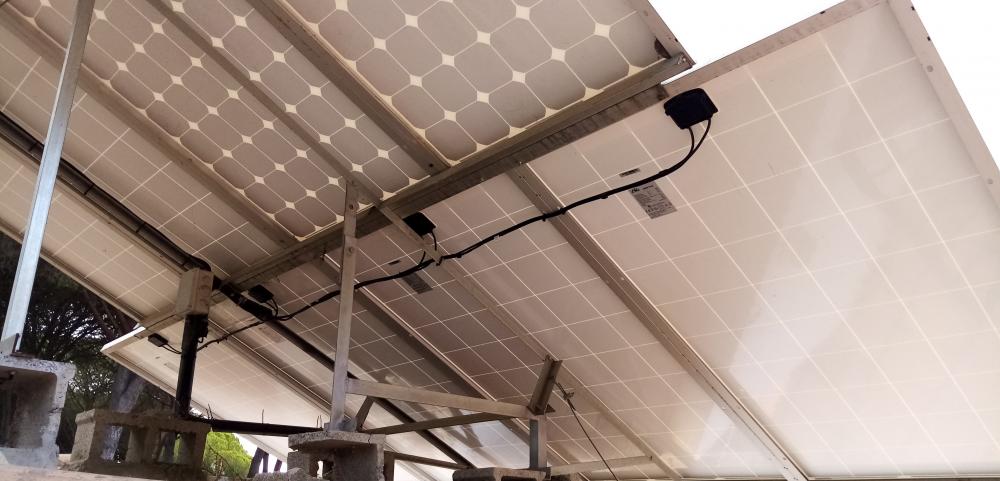

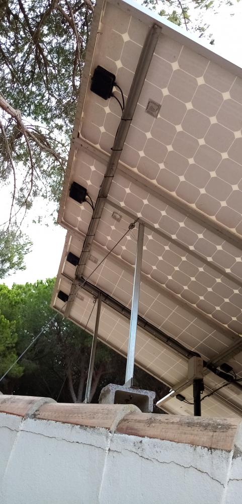

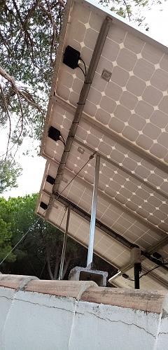

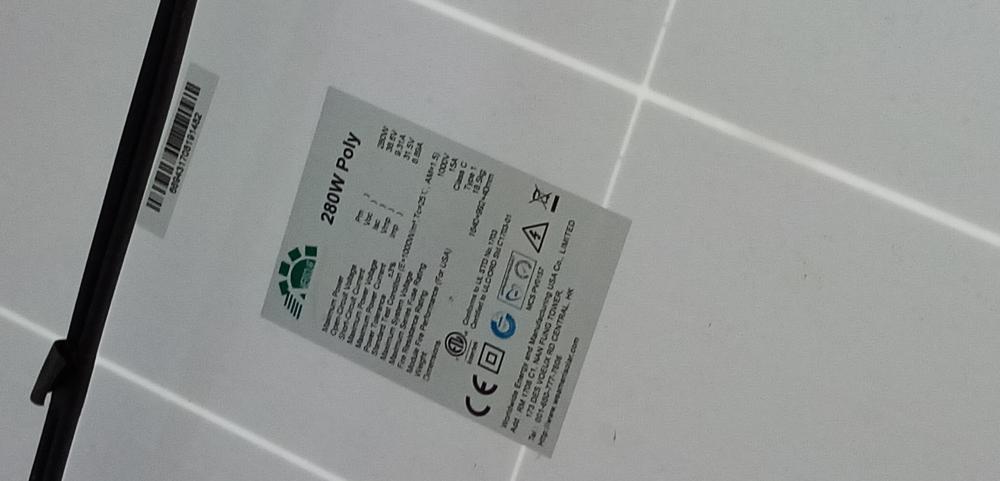

    Pongo unas fotos traseras, por si sirve de algo.
    Una pequeña ayudita ante compra casa con instalación FV aislada-img_20190915_112159-min.jpg
    Una pequeña ayudita ante compra casa con instalación FV aislada-img_20190915_112212-min.jpg
    Una pregunta: en un par de días voy a viajar a Canarias, y quería aprovechar para comprar un medidor de consumo. Había pensado en comprar uno de pinza, WIFI, etc (si lo encuentro a un precio razonable). He leído que cada instalación tiene sus requerimientos. ¿Qué características debería tener el mío?

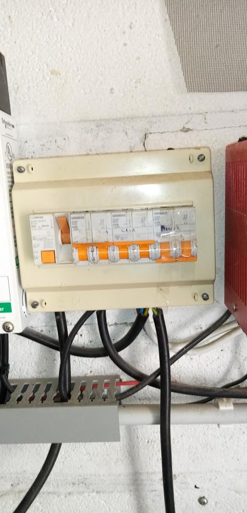

    Y ya puestos a preguntar: ¿En qué cable debería poner la pinza?
    Una pequeña ayudita ante compra casa con instalación FV aislada-img_20190915_122407-min.jpg
    Una pequeña ayudita ante compra casa con instalación FV aislada-img_20190915_122418-min.jpg
  16. #41
    14.172
    Predeterminado Re: Una pequeña ayudita ante compra casa con instalación FV aislada
    En la salida del inversor, donde se alimenta la casa.
