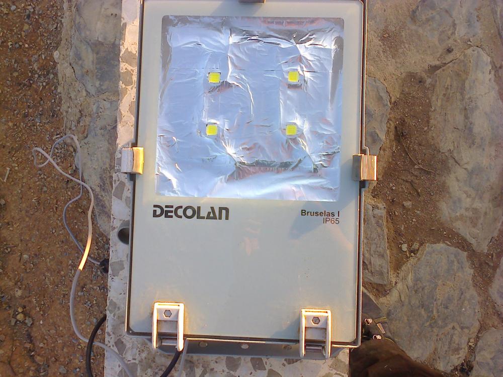

    construccion de foco led 12 v-foto1744.jpgPulsa en la imagen para verla en tamaño completo
Nombre: Foto1744.jpg
Visitas: 302
Tamaño: 134,4 KB

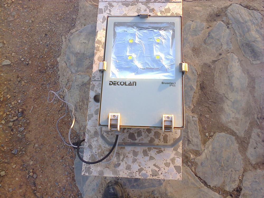

    bueno pues este es el resultado final.
    le he puesto 4 resistencias de 2w 2,2 ohmios,las dos salidas que se ven son para conectarlo directamente a 12v y la otra a 220v(lleva el cargador de la wii en el interior).
    ademas lleva un pequeño ventilador en el interior,los chips estan los 4 montados en un mismo disipador(25x25cm),lo he probado varias horas(tanto en 12 como 220v)y de momento bien,y da una luz impresionante,gracias a todos por la ayuda
