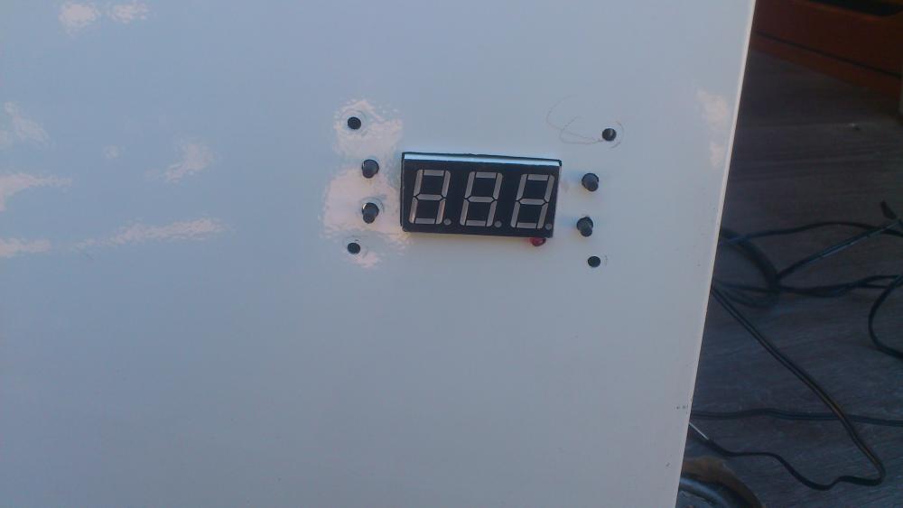

    yo acabo de cambiar el termostato mecánico con uno digital que me permite de usarlo (igual que el steca) como nevera o como congelador pulsando un par de botónes.
    el termostato es este y lo he comprado en ebay por 18€ todo incluido
    Nombre:  termostatodigitale.png
Visitas: 555
Tamaño: 66,4 KB
    la sonda la he hecha pasar por el capó de arriba y fijada a una pared con un poco de cinta de aluminio para calefacción.
    Como nevera la he puesto a +10º, porqué si la ponia más baja, me se rompían los dientes
    Última edición por maxlinux2000; 26/05/2014 a las 21:57

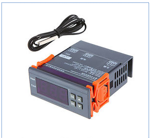

    Termostato Digital con Sonda Regulador Controlador de Temperatura STC-1000 220V | eBay
    Descripciones del producto:
    Especificaciones:
    Materiales: Metal, plástico
    Material interior: Componente electrónico
    Color: gris, naranja
    Peso: 196g
    Dimensión de frente: (75 × 34,5) mm
    Dimensión para el agujero de instalar: (71 × 29) mm
    Tamaño del objeto: (85 × 28) mm
    Longitud del cable: 2000mm
    Rango de medición:-50℃ ~ 99 ℃;
    Resolución: 0.1 ?
    Precisión: ± 1℃ (-50 ℃ ~ 70 ℃)
    Error del sensor de retardo: 1 minuto
    Energía: 220VAC ± 10%, 50/60Hz
    Energía: ≤ 3W
    Sensor: NTC 10KΩ/25 ?, B: 3435K / (25 ? ~ 85 ?)
    Capacidad de los contactos de relé (calefacción): 10A (max) 250 V
    Capacidad de los contactos de relé (Enfriamiento): 10 A (máx.) 250 V
    Humedad relativa de funcionamiento: 20 ~ 85% (sin condensación)
    Características:
    Ideal para productos de desarrollo de dispositivo de control termostático de la temperatura, la refrigeración, la calefacción automáticamente convertidos

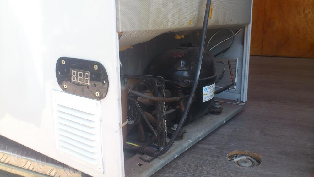

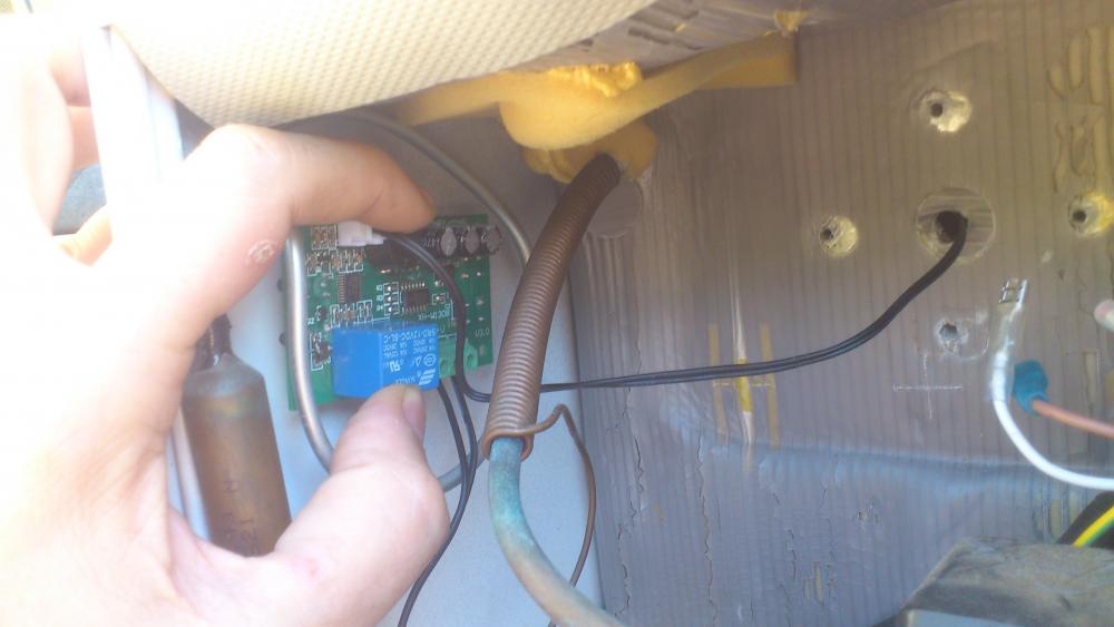

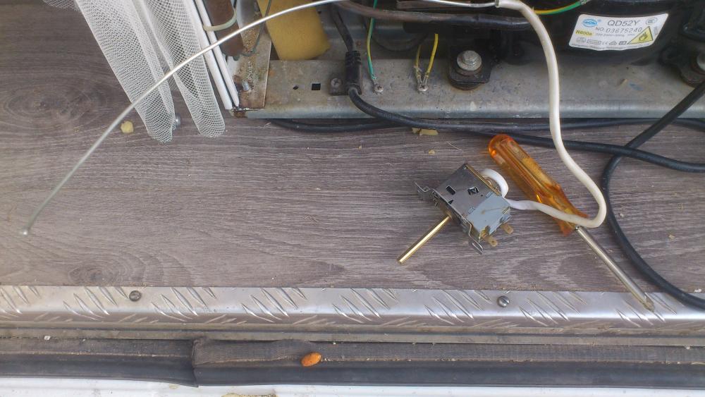

    Ya veo que este hilo lleva tiempo inactivo pero he considerado que no era necesario abrir otro pues es el mismo tema, si me he equivocado pido disculpas.

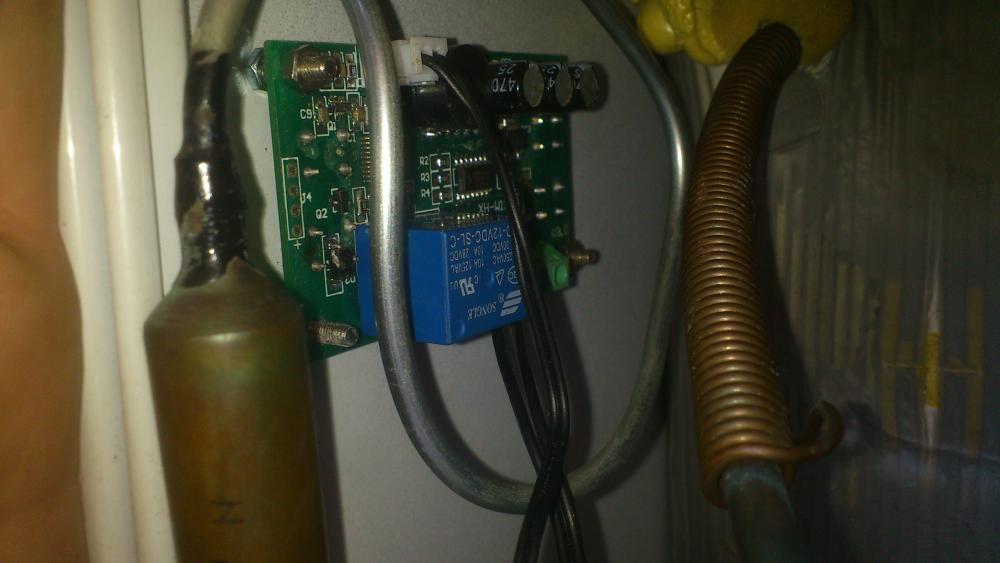

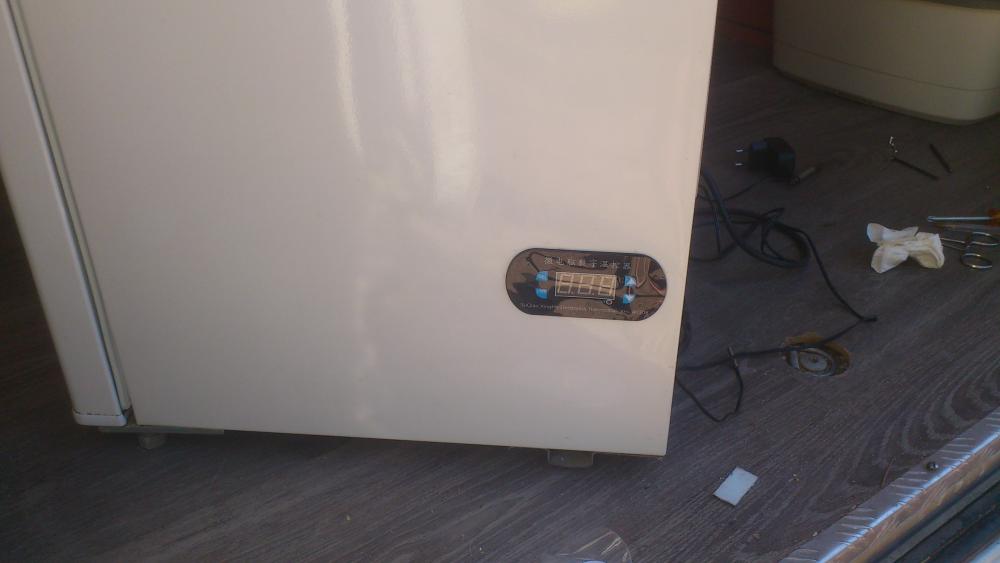

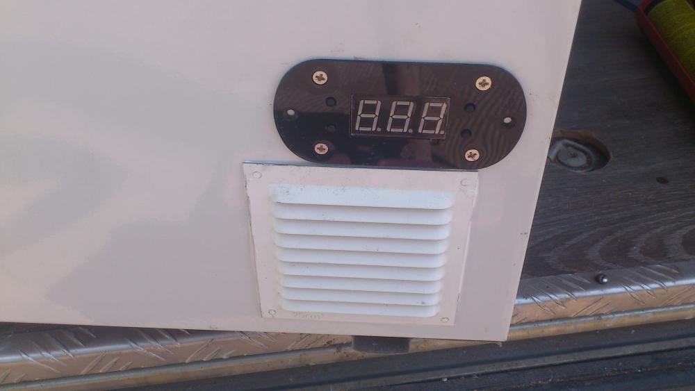

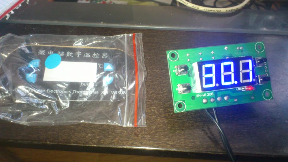

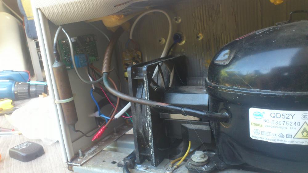

    Inspirado en este hilo me decidí a fabricar mi propia nevera de bajo consumo para el furgón-vivienda que utilizo con instalación fotovoltaica.
    Como no dispongo de muchos recursos económicos he tenido que esperar a encontrar el congelador adecuado al precio adecuado, y ha sido un pequeño congelador Frigelux CV71 A++ de 90W de potencia y 130kWh/año de consumo.
    El proceso a sido el mismo que otros usuarios de este hilo, eliminar el termostato mecánico e instalar uno digital.
    La primera prueba de funcionamiento ha sido un éxito (nada de llamas o explosiones), asi que mañana comenzaré las pruebas de consumo.
    He de decir que lo uso conectado a un inversor de onda rectificada, de 1000W nominales, de bajo costo pero que ya he usado con éxito con otra nevera durante un año y con esta durante una semana (en modo congelador).
    El coste del congelador usado, el inversor y el termostato no supera los 100€.
    Y unas fotos del proceso.

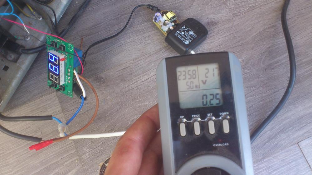

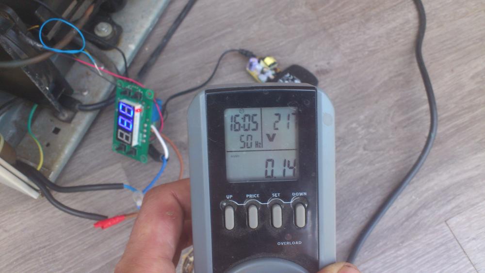

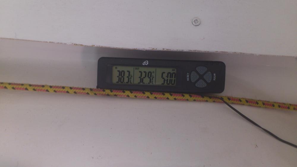

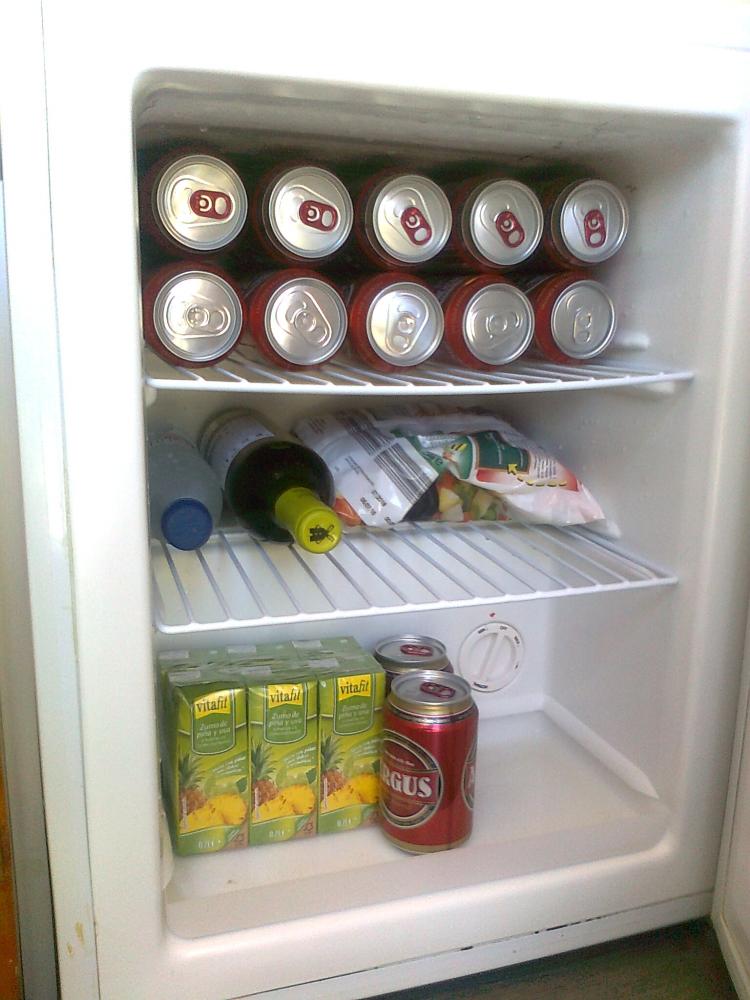

    Pues de momento las pruebas de consumo van así. Esta mañana le he metido cuatro botellas de agua y la he encendido a una temperatura ambiente de 29ºC, ha estado funcionando de continuo mucho rato hasta que ha alcanzado los 5ºC, ha consumido según el medidor 540W, y ahora lleva como dos horas en los que ha consumido 20W a pesar de que la temperatura dentro de la furgo es de 37ºC
    Estoy usando un medidor de consumo de continua, que parece funcionar bien porque los datos instantáneos coinciden con la pinza amperimétrica, pero aplica un coeficiente de potencia muy bajo, no se si es cosa de que no mide bien con onda modificada o es que realmente el COP de un compresor al usar onda rectificada es así de bajo. La cosa es que un motor de 90W no debería haber consumido 540W en menos de 3 horas, pero con un COP de 0,40-0,60 si que sale la cuenta.
    No tengo otra forma de medir porque las placas solares no dejan que consuma batería, cuando el compresor arranca los paneles suministran sobre 8Ah (de los 17Ah máximos) y la batería ni se entera. Esta noche ya veré lo que tira de batería, pero viendo que una vez estabilizada el consumo medio es de unos 10Wh, que hará mas fresco y que no abro la puerta...no creo que la batería se entere, no creo que consuma mas de 10A en toda la noche.
    He interrumpido la prueba de consumo porque el medidor olía mucho a quemado y ademas los resultados no me parecían muy reales, así que he conectado la furgo a la red eléctrica y he reiniciado el medidor.

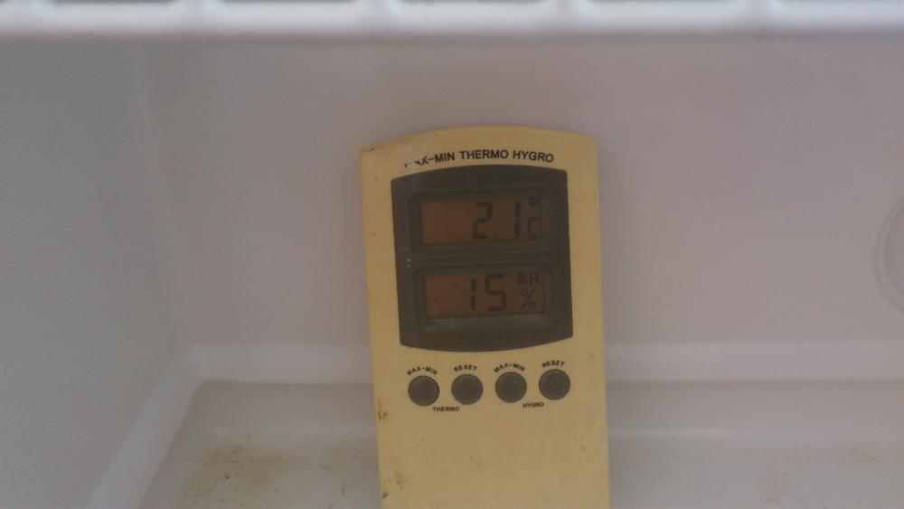

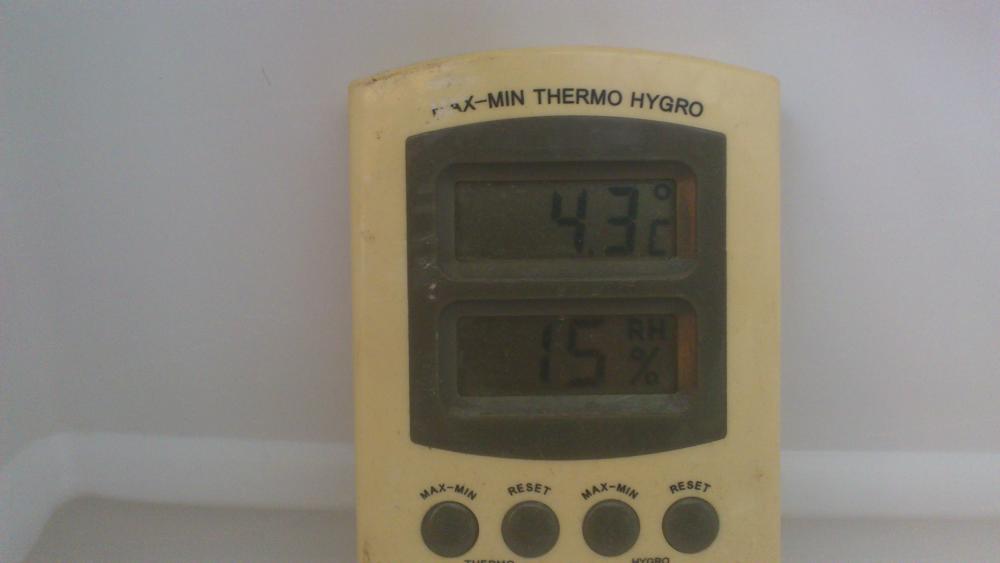

    No había medido el consumo de la otra nevera pero claramente esta consume menos, de todas formas esperaba consumos menores, está claro que los datos que proporcionan los fabricantes no son extrapolables a una furgo en el mes de Agosto.
    Lleva 16 horas en marcha y ha consumido 0.14kWh y le quedan las 8 peores horas. La temperatura en la furgo es de 24,4ºC y la temperatura interior de la nevera de 4.4ºC
    Se va a quedar lejos de los 110Wh/dia del autor del hilo.

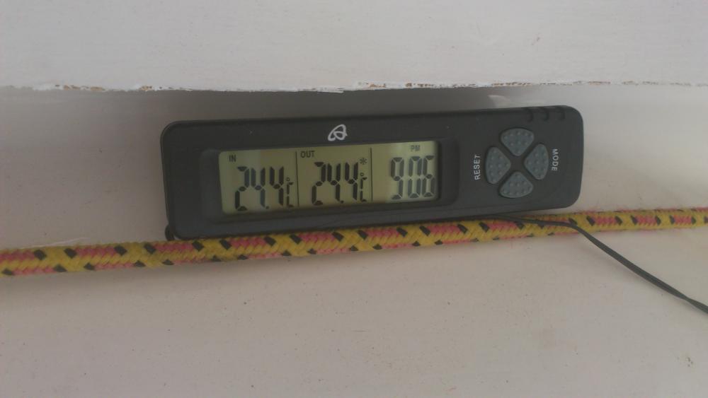

    Prueba de consumo terminada. El consumo final a sido de 0,25kWh/dia o 91,25kWh/año que es bueno teniendo en cuenta que las neveras pequeñas tipo minibar consumen sobre los 120kWh/año y que la mía ha sido probada en agosto en una furgo aparcada al sol y no en una habitación a 25ºC como se prueban normalmente las neveras, asi que estoy contento.
    Lógicamente hay que sumar el consumo del inversor y contar con la peor eficiencia de los inversores de onda modificada, pero esto son constantes que se aplicarían a cualquier nevera de 220V que utilizase en la furgo.
    Tengo que hacer algunos ajustes a la temperatura, porque el interior al final de la prueba de 24h estaba en 2,1ºC que creo que es demasiado baja, así que con unos ajustes y dejando la temperatura interior en 5ºC puede bajar algo mas el consumo.

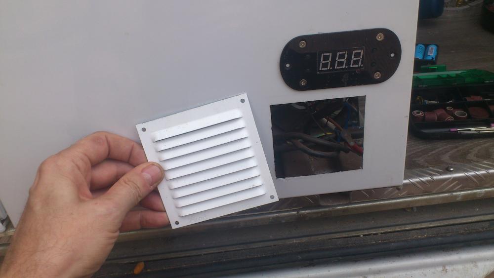

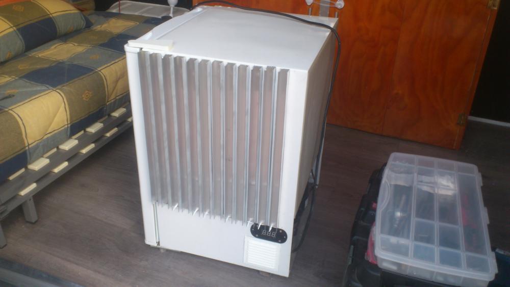

    He estado hablando con un amigo que ha hecho algo parecido, pero ademas ha girado el compresor convirtiendo la nevera en un arcón, así mejora la eficiencia, pero el tema de las furgos es un poco diferente de las casas, prima el espacio y hay que luchar contra unas condiciones térmicas muy desfavorables, sobre todo en verano.
    Por mi parte he mejorado un poco el tema de la evacuación de calor en la nevera añadiendo unas rejillas de ventilación y unos disipadores de aluminio en los costados donde van embutidos los condensadores.
