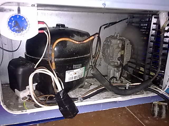

    Hola a todos
    Aquí os dejo una imagen del ventilador:
    ventilador en arcon
    el motivo de elegir un ventilador a 12 voltios es su bajo consumo, bajo precio y nulo ruido. el ventilador a 220v que instale en un primer momento era a 220v consumía 20w y hacía bastante ruido. lo he alimentado con la fuente de alimentacion del router de jazztel que tenia muerto de risa 1A 12v.
    yo no soy un experto pero con que dejes bien enrollado el capilar no debería de importar tanto, yo lo he pegado con cinta americana al arcón.
    Saludos Maikeapo

    Predeterminado Re: refrigerador de tan solo 110Whd
    de nada
    no, yo he eliminado por completo el termostato anterior, simplemente he sustituido uno por otro, tanto si quieres mantener el original ó no solo tienes que ser un poco observador y hacer el mismo recorrido que hace ó hacia el original, ten en cuenta que en cada arcón sera diferente pero el procedimiento sera el mismo. En el caso de mi arcón hay espacio mas que de sobra para dos capilares.
    ayer con 42ºC no fue el mejor día para hacer mediciones, lo tuve desde las 14:00 hasta las 23:00 con 11 personas abriendo y cerrando todo el tiempo y el consumo fue de 310Whd en esas 9 horas la temperatura ambiente del arcón era de 38ºC a las 23:00 la temperatura era de 36ºC.
    con un frigorífico vertical el consumo en esas mismas 9 horas abría sido de unos 1800Whd
    P.D. menos mal que instale el ventilador, por que éste tiene sentido con temperaturas ambiente altas.
    Saludos Maikeapo

  7. #57
    maikeapo está desconectado Forero Junior
    ago 2011
    Murcia
    20
    gracias maxlinux2000 no sabia como poner la foto
    el ventilador es facil de conseguir en cualquier tienda de informatica ademas puedes elegir entre muchos modelos este fue el que mas me gusto
    yo lo compre en una famosa pagina web de componentes para pc y como la tienda fisica la tengo cerca me acerque y no tuve que pagar los gastos de envío. 13.75€

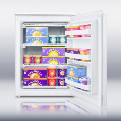

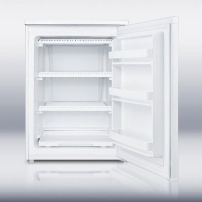

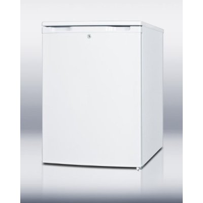

    Hola a todos
    Entré en el foro buscando respuestas a las pocas preguntas que me hacía sobre la energía solar. Ahora, después de unas semanas en las que he aprendido un montón, me he dado cuenta que no me faltan “algunas” respuestas, sino miles de ellas.
    Bueno, empecé por los problemas con mis placas y un día me indicaron unos hilos para documentarme y en uno de ellos nombraron este. Fue revelador.
    Yo creía que necesitaba cargar mas energía en mis baterías y lo que me habéis demostrado es que mi problema es que la derrocho.
    Y como ya está bien de rollo de presentación, entraré en materia.
    Tengo 2 frigoríficos verticales en el barco de 80 litros cada uno que me consumen la friolera de casi 900wh diarios (se abren relativamente poco pero las puertas cierran fatal) y un congelador (también 80 l) con tapa superior y que anda también por esas cifras.
    Son consumos exagerados aunque estemos en el Caribe y después de leer este hilo un par de veces he tomado la decisión de no cargar más sino descargar menos.
    Mi propuesta de solución es la que someto a vuestros conocimientos a ver qué os parece.
    El congelador tiene pocas opciones. Está fabricado in situ en el barco y lo único que puedo hacer es cambiar las gomas de la tapa que ya tienen mucho tiempo.
    Los frigos, para empezar, eliminaré uno de ellos y montaré uno solo de mayor capacidad (sólo dispongo de un espacio de 105 x 60 x 60)
    Y este será, siguiendo vuestra idea, un congelador. Pero no puede ser tipo arcón, ha de ser vertical (como el último aporte del maestro, MaxLinux) y ahí es donde aparecen los primeros problemas. En Europa tenemos congeladores verticales con cajones, pero aquí en Colombia no se encuentran. Y lo peor es que en USA, tampoco. Tienen congeladores verticales, si, pero distribuidos igual que un frigorífico, es decir, cuando lo abres a -20º en un ambiente de +30º …… imaginaos.
    Traer uno de Europa es prohibitivo. Hacer uno en el barco requeriría unos conocimientos y un saber hacer que sería muy difícil de encontrar.
    La solución que he pensado es comprar uno “normal” en USA.
    El de las fotos tiene una capacidad de 125 litros y me podría arreglar con la disminución de volumen.
    Tendría que fabricarle tres cajones y dejar la puerta lisa por el interior (las paredes y la puerta tienen un espesor de 7.6 cm).
    Me atrevo a suponer que partiendo de vuestros números y experiencias, podría llegar a un consumo muy bajo, del orden de 500wh, que sería casi el 25% del consumo actual. Si peco de optimista, tengo todavía mucho margen para alegrarme del ahorro.
    Creo haber entendido todo el proceso, pero antes de lanzarme a la compra del congelador quiero consultaros unas dudas:
    ¿ Habrá algún problema con el reparto del frío con los cajones ? No sé cómo funcionan los europeos.
    Será a 110v y tengo 2 opciones: utilizar el inversor (con la idea del otro maestro maikeapo ) para que este solo consuma cuando trabaja el compresor o utilizar un compresor a 12v de los que tienen los frigos actuales. Si no hay demasiada diferencia preferiría la 1ª opción, porque tendría compresor nuevo y frigo que podría vender (algo podría sacarles, hay muchos barcos). ¿Cuál es la mejor solución?
    De momento esto es todo y si no veis problema me lanzaré a la compra del “bicho” (mas que a la compra, a solucionar el transporte hasta aquí)
    Enhorabuena por vuestras ideas, por vuestro trabajo y sobre todo por compartirlo con los que, como yo, somos perfectos ignorantes en estos temas.

    Hola. En los barcos hay poco espacio para placas. Por eso es fundamental ahorrar energía. Aunque sea mas caro yo pondría compresores de 12v para quitarme el gasto del inversor y la perdida de energía en la conversión. Puedes mejorar el aislamiento de los que tienes agregando placas de poliestireno por fuera, lo del sellado de las puertas es lo mas importante porque por ahi se va el frio.
    Si pudieras utilizar el agua de mar en un circuito intercambiador (preferiblemente pasivo, aunque no se si esto es posible implementar) para refrigerar los condensadores,eso disminuiría el consumo de energía total y mejoraría el COP del sistema). También trataría que los compresores se pusieran en marcha no a la vez para aumentar la capacidad de la batería (Mientras menor sea la corriente de descarga mas te puede entregar) Todo esto me parece un poco difícil de hacer pero son solo ideas. Ya no te hablo de la iluminación (todo led a 12v) y ver los consumos stanby de los equipos.

    hola.
    para los cajones que quieres construir, me parece buena idea. Si puedes mejor de plastico o de acero inox, para el tema de bacterios y limpieza. En tu caso, me parece mejor el acero inox... o aluminio si me apuras... pero no le ponga hierro galvanizado.
    No creo que sea un problema el reparto de frio, pero si la cosa se pone complicata, puedes ponerle dentro un pequeño ventilador de ordenador de bajo regime de velocidad a 12V. Gasta muy poca energia, y mueve el aire frio dentro del congelador-nevera.
    Las gomas tienes que ser perfectas... siempre, porqué si no es como ir en coche con las ruedas pinchadas.
    Los de 12 versus 110V... yo también opino lo mismo: 12V.
    En un barco mejor ahorrar con el inversor, a menos que no se uno de los buenos (con 96% de eficienticia) o no necesites muchos otros aparatos de 110V encendidos todo el día.
    en los últimos tiempos estoy haceindo este esperimento:
    he bajado el termostato de forma que baje la temperatura bastante cerce de zero C pero sin llegar a congelar....y he puesto un temporazador al enchufe (5 euros - 7 $) ....de forma que me encienda el congelador 15 minutos cada una o dos horas, pero solo durante el día desde la 10 de la mañana hasta les 6 de la tarde. De esta forma consigo que la roba está muy fria de día y por toda la noche. Llega bien fria hasta el día siguiente sin problema.
    Porqué esto?
    Simple.. durante el día las baterias están recargadas antes de mediodía, y luego está todo el día flotando.... lo que significa tirar por la ventana energia... simplemente no se utiliza.
    Usando un temporizador consigo usar el congelador-nevera como acumulador... de frio, pero acumulador al fin y al cabo. Por lo tanto de noche el motor no gasta energia, las baterias viven mejor y duran más tiempo.
