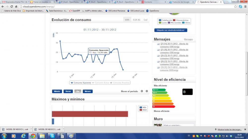

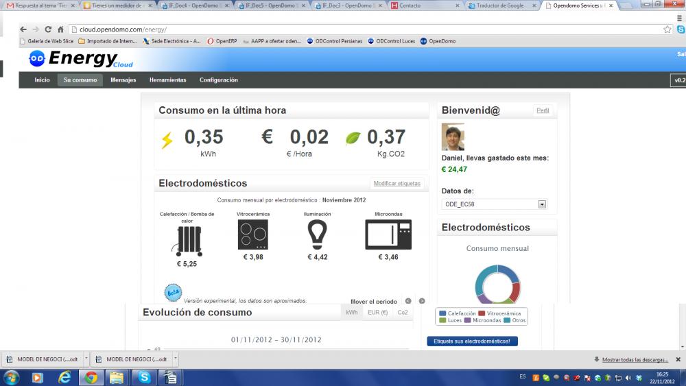

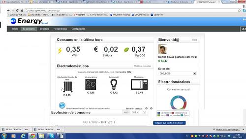

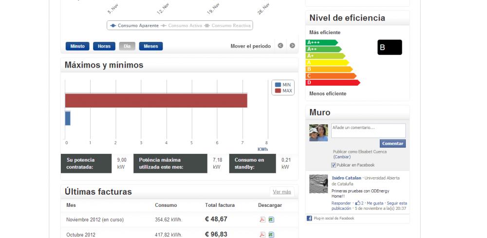

    Mira, este es el mío. Lo que me ayuda son las alarmas y los mensajes.
    Tienes un medidor de energía domestica en casa?-odenergy.jpgTienes un medidor de energía domestica en casa?-odenergy-1.jpgTienes un medidor de energía domestica en casa?-odenergy-2.jpg
    Yo gastaba entre 110 y 120 dependiendo del mes.
    El de la foto de arriba es mi marido. Y la del la foto del muro soy yo con mi peque.

    Si la monitorizacion esta tambien manda mensajes al mail cuando se supera la media o una determinada cantidad en la factura.. pero solo lo haces caso al principio luego ya cansa un poco. Para reforzar mas tambien manda mensajes al facebook para que tus amigos vean cuanto ahorras y competir contra tus amigos a ver quien hace mejores medias.. pero al final es cansino ya veras.

    Al final, lo que quiero es que me sirva para detectar hábitos incorrectos y que hago de forma inconsciente.
    Luego, está claro que no lo vuelves a hacer seguimiento hasta que vuelva a tener un susto de fra de la luz. je, je

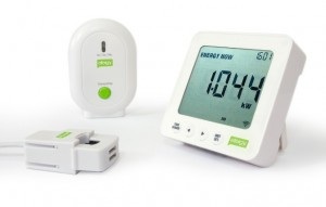

    Yo también tengo los dos modelos de efergy, el enchufable (e-Socket) y el de pinza (E-2)
    Nombre:  experimenta-con-efergy-e2-efimarket.jpg
Visitas: 1621
Tamaño: 10,4 KB
    El de pinza es el de la foto y como se ha comentado viene muy bien para monitorizar el consumo de un hogar o pequeño negocio.
    Pero ¡¡¡muchísimo cuidado con sus lecturas!!! porque miente más que un político.
    Me explico: además del error lógico por las variaciones de la tensión, cuando te muestra kW, kWh....., en realidad lo que te muestra es KVA, KVAh, es decir la potencia o consumo de energía aparente, que es la activa más la reactiva. La activa son los W,kW, Wh, kWh...., lo que nos cobran las empresas comercializadoras, mientras que la reactiva sólo nos cobran si supera el 33% de la activa; si no lo supera, no nos cobran nada.
    Esto ya lo comentaba solarboy en una página anterior. Pero insisto porque a mí este medidor casi me ha vuelto loco. No coincidian los datos de este medidor con los del contador oficial ni por casualidad. Lo tenía puesto en un almacén con muchos fluorescentes y algunos motores y por ejemplo en la iluminación el consumo que me indicaba era exactamente el doble que el real. Claro, al medir el consumo de 1 fluorescente con el efergy de enchufe me da la mitad de consumo, pero con un cosFI de 0,5. Vamos, que el de enchufe mide los W y el de pinzas mide los VA y la diferencia puede ser de hasta un 100%. Con motores ý bombillas de bajo consumo las diferencias son menores. Y con leds y resistencias las diferencias deberían ser nulas, porque no generan reactiva. Pero no. Resulta que si mido una lampara led de 25 W por ejemplo, el de enchufe me da una lectura de esos 25 W, mientras que la de pinza me da una lectura de 20 W, un error de más de un 20%. ¿Que pasa aquí?. Pues no sé, quizás sea mi unidad de Ef. E2 que no mide bien. Pero visto lo visto, me inclino a pensar que han "recalibrado el E2" para que el consumo aparente y el real no se distancien tanto.
    En fín, que nos fieis de los medidores de intensidad (los de tipo pinza), no vaya a ser que os engañe y tomeis decisiones equivocadas.... como me pasó a mí, que eliminé fluorescentes para rebajar consumos gastandome una pasta, para luego comprobar que los consumos reales apenas se redujeron.
