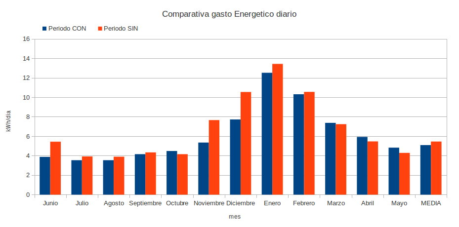

    yo tengo unos datos de como ha variado el consumo con un equipo de monitorización comparando el periodo 1 jun 2010-31 may 2011 con 1 jun 2011 31 may 2012 (el equipo se instalo a finales de mayo de 2011), comparando los días medios de los meses sacados a partir de las medidas reales de la factura de la luz.
    La media no ha sido tan alta como la tuya al final fue de un 8% anualmente. El primer mes fue espectacular pero luego algunos meses se consumio mas con el equipo de monitorización.
    Miniaturas adjuntadas Miniaturas adjuntadas Tienes un medidor de energía domestica en casa?-datos.png
