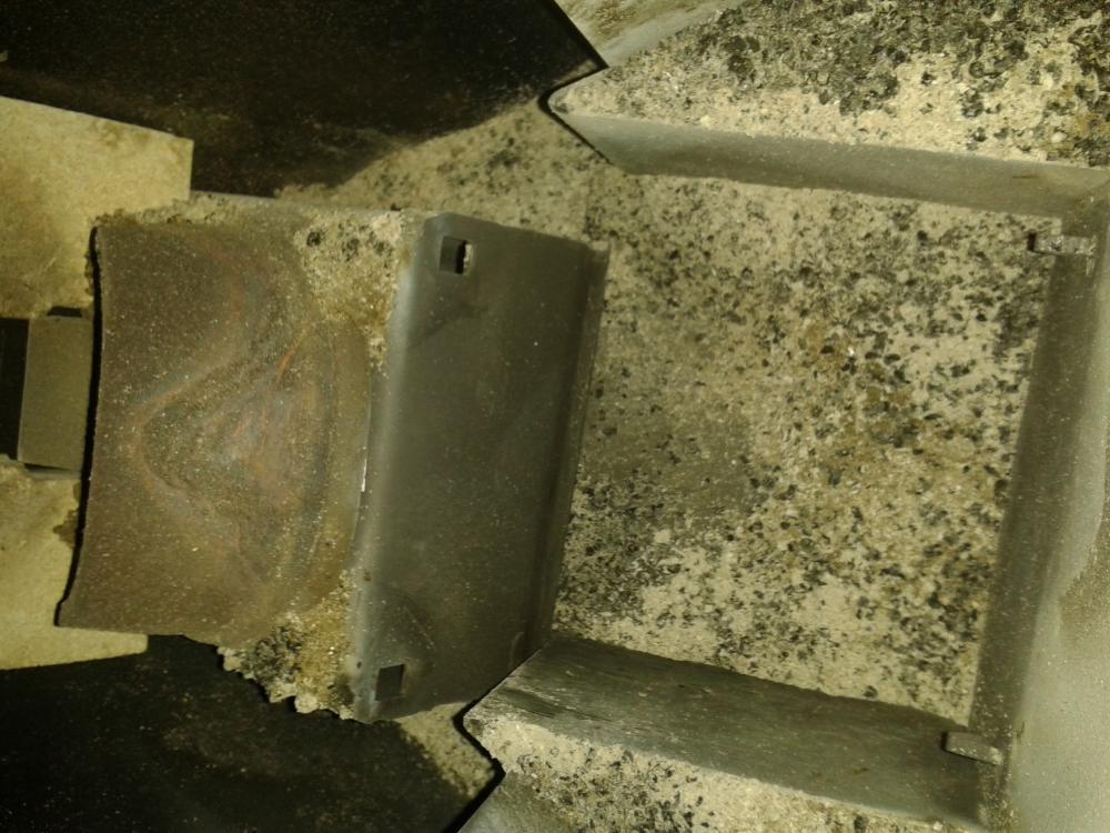

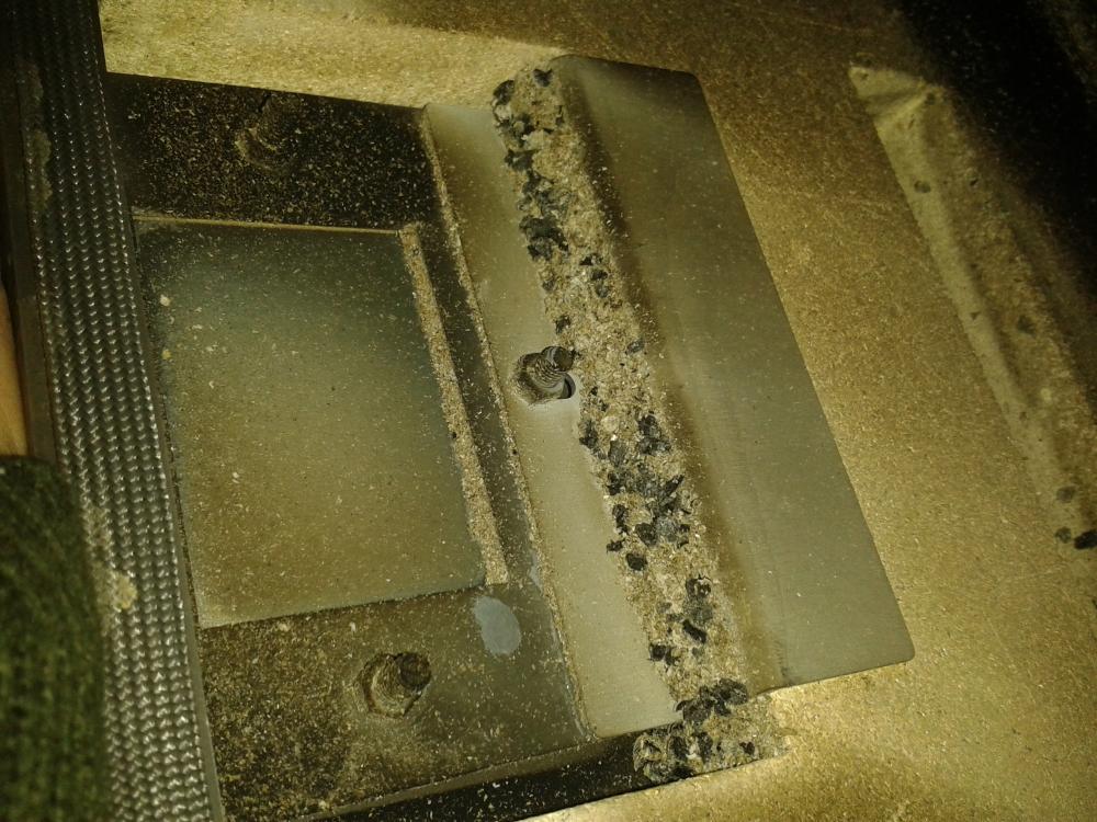

    Archivo adjunto 8940Archivo adjunto 8941
    Cristal sucio,caldera sucia y por la chimenea salen trozos de pellet encendidos
    Cada cuanto vacias el cenicero?

    Una o dos veces al día.

    Aun no ,ayer volvió a venir el sat y hoy cuando he llegado del trabajo me la he encontrado parada,en el cenicero los pellets a medio quemar y el crisol lleno de una costra dura de ceniza.
