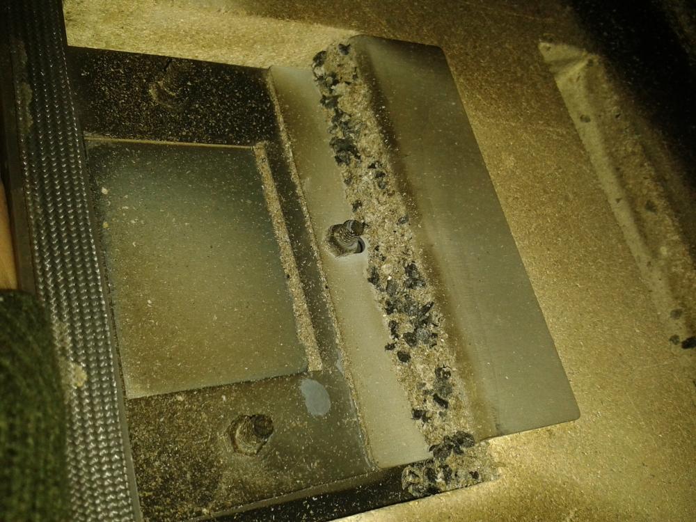

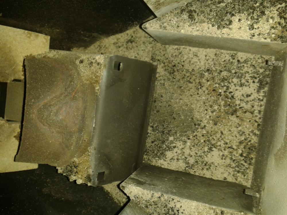

    De momento no quedo bien era la primera que ponían en marcha y el pellet queda medio quemado. parece que tiene exceso de tiro porque el pellet salta de dentro del crisol y cae al cajón de cenizas, estoy esperando que vuelvan los del sat.
    El precio 150€ + iva.

    73
    Predeterminado Re: Calderas de pellet: Bering
    De momento mal mucho pellet a medio quemar y el cenicero lleno con 11 kgs,el sat de la zona dice que no se puede hacer nada mas,voy a reclamar a Edilkamin directamente a ver que pasa.

    pellets a medio quemar, puedes poner alguna foto?
    te refieres a 11 kilos, osea menos de un saco y cenicero lleno?

    Calderas de pellet: Bering-img-20131113-wa0010.jpgCalderas de pellet: Bering-img-20131113-wa0006.jpg
    Cristal sucio,caldera sucia y por la chimenea salen trozos de pellet encendidos
