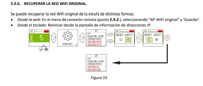

    Se abre una sesión en retomo sobre tu ordenador, se comprueba si se puede conectar en Inicio de sesión | EcoForestHome y si no lo hace, se resetea la estufa según pone en el manual a nivel de red y se reconfigura según las últimas instrucciones. Hace poco lo hice con un Vigo III y la verdad se hace rápido.

    Buenos días yo tengo una ecoforest Moon y no consigo ver la señal WiFi que emite la Estufa ni reiniciar el WiFi de la Estufa para así verla según indica un video oficial de ecoforest en YouTube.
    Alguna idea?

    Con el proceso de la imagen 2 post más arriba no consigues que el WiFi aparezca?.

    Que va,cuando le doy hacia la derecha en el menú, nunca me aparece uno que diga ip.
    Estoy con el móvil y no se como adjuntar fotos
    En la primera pantalla al darle a la derecha me sale:
    Moon
    V2b
    15abr08_v1381.. Y más numero
    Siguiente pantalla
    Horas
    Encend
    Combustión
    Idioma
    Pnd
    Siguiente pantalla
    Convector.
    Ntc.
    Estado.
    Nivel
    Cpu
    Siguiente pantalla
    Gases.
    Depresión..
    Extractor
    Pulso.
    Pulso
    Todo seguido estos datos seguidos de números
    Pero en ningún caso nada de ip ni WiFi ni nada parececido

    https://ecoforest.com/wp-content/upl..._rev._2021.pdf
    Mira la figura 20 de la página 10 de ese manual a ver si te soluciona algo.
