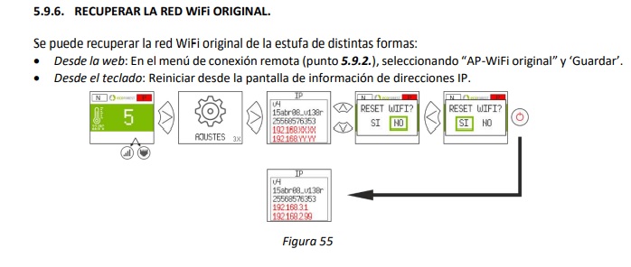

Buenos días yo tengo una ecoforest Moon y no consigo ver la señal WiFi que emite la Estufa ni reiniciar el WiFi de la Estufa para así verla según indica un video oficial de ecoforest en YouTube.
Alguna idea?
Que va,cuando le doy hacia la derecha en el menú, nunca me aparece uno que diga ip.

https://ecoforest.com/wp-content/upl..._rev._2021.pdf
Mira la figura 20 de la página 10 de ese manual a ver si te soluciona algo.
