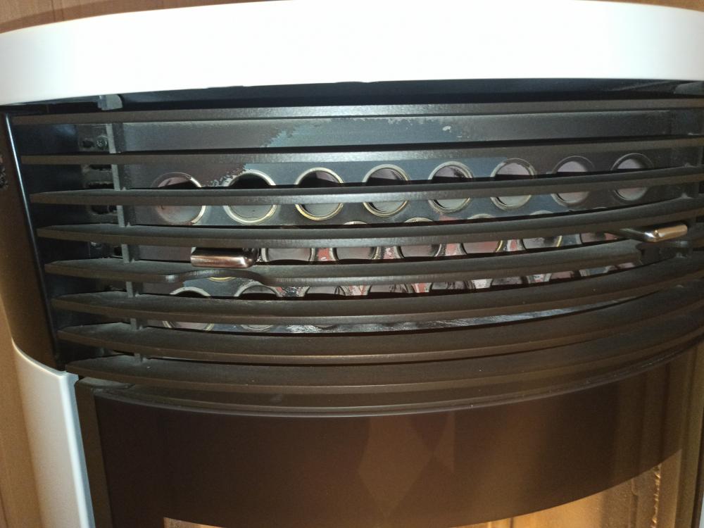

    Hoy al limpiar la estufa me he dado cuenta que los orificios por donde sale el aire caliente de la estufa esta picado y tiene pequeños agujeros (creo que se llama tubos del intercambiador de calor) me da un poco de miedo por si se cuela alguna chispa y sale al exterior. La estufa tiene 2 años y 1 mes, es normal que se hay picado ya? Existe repuesto para esto?Ecoforest Atenas Tubos picados intercambiador calor-img_20220213_150642.jpg

    Yo no creo que eso te vaya a dar mayor problema. Si los tubos por dónde circula el aire que sale de la estufa a la estancia estuvieran picados interiormente, recogerían humo de la cámara de combustión y lo echaría en la habitación, por lo que liaría un prestazo a humo interesante. Igual pasaría si la estufa fugase gases por alguna parte y el convector los succionara. No te pasaría desapercibido, que no te quede duda. Yo me olvidaría de eso mientras tu olfato no te avise.

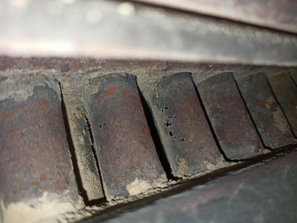

    El problema no son los tubos que se ven desde el exterior, el problema es el interior de la estufa, los tubos están picados, sale ceniza y chispas hacia el exterior. Ecoforest Atenas Tubos picados intercambiador calor-img_20220215_081638.jpg

    Ufff, entonces sí. Eso hay que repararlo sí o sí. Si está absorbiendo cenizas y gases de la cámara de combustión no puede encenderse hasta que eso se repare.
    He mirado en el manual de tu estufa colgado en la web y no viene el despiece de la máquina. En el manual de la mía sí viene. No se pq han retirado esa info de los manuales. Entiendo que debe haber repuesto pero sin ver el despiece no puedo asegurartelo.

    Por cierto, pregunto: utilizas algún tipo de producto químico para limpiar los intercambiadores que pudiera ser responsable de ese deterioro?.

    No, solo aspiradora con su cepillo. Me acabo de llevar una alegría, no encontraba la factura, pensaba que ya habían pasado los dos años y no es así, todavía No tiene dos años, que alivio!
