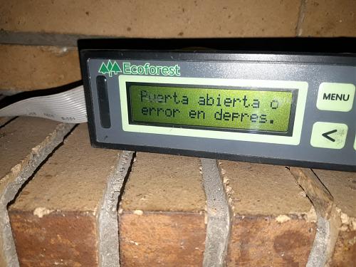

    Predeterminado ECOFOREST ECO1 ERROR "PUERTA ABIERTA O ERROR DEPRESION"

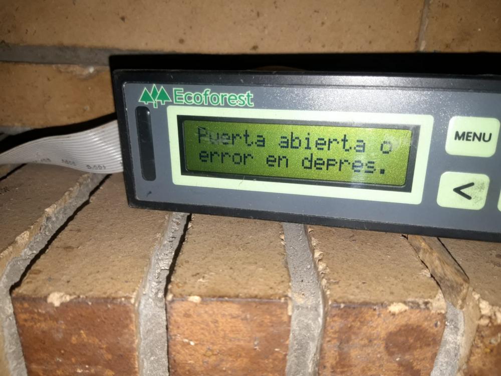

    Buenos días foreros,
    tengo una Ecoforest Insertable EC01 y cuando los fríos han empezado he ido a encenderla y me sale el error "PUERTA ABIERTA O ERROR DEPRESION", he estado leyendo diferente hilos y creo que le hecho todo lo que se indicaba,
    como:
    • Limpieza de tubos de salida, tubo en forma de T y extractor, desmotándolo y revisando aspas.
    • Revisión de juntas estanqueidad tubos.
    • Inspección de tubo silicona de presostato.
    • Revisión de cerradura y juntas de puerta.
    y no se me ocurre mas cosas que hacerle, o que sea la centralita (cajita negra donde conecta la goma de silicona, adjunto fotosECOFOREST ECO1 ERROR "PUERTA ABIERTA O ERROR DEPRESION"-whatsapp-image-2021-11-22-19.15.00-1-.jpg)
    ¿Por favor sugerencias para quitar el error?
    o ya solo me queda llamar a SAT.
    Gracias de antemano.

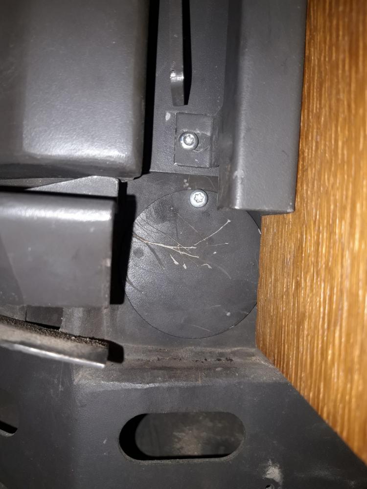

    Tanto debajo de la cpu, como al lado del extractor, veras unas tapas con tornillos, son unos registros , estan por que se acumula ceniza ,con el aspirador de ceniza y poniendole un tubo pequeño fe 2cm de diametro y 40 de largo, lo adaptas a la boquilla del aspirador con cinta americana te valdra, abres los registros y lo aspiras.
    Si no hiciste o te lo hicieron fijo es esto, tengo la insert Il , llegue a cambiar centralita por una con wifi,. ( pensando que era centralita ), con tecnico oficial que fue lo que diagnostico y con la nueva seguia el mismo error, fue aspirar y se soluciono, la nueva va de lujo, con las app's .Me quedo la misma que la tuya de recambio🤔

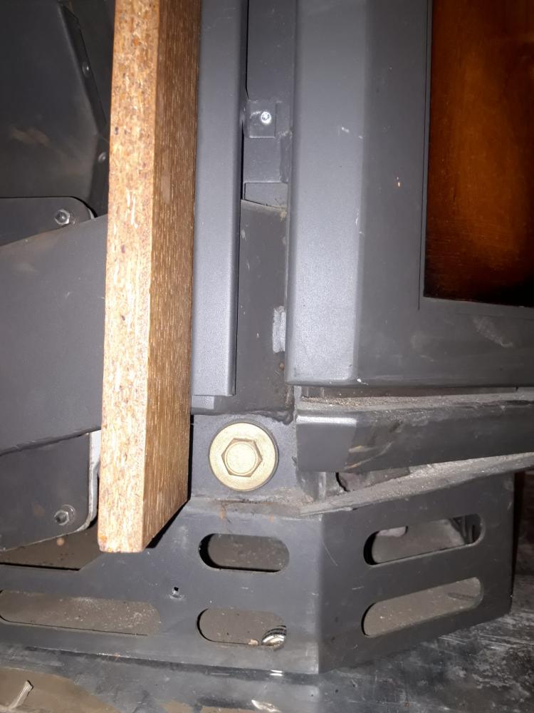

    Buenas tardes FCollell.
    nada, sigue el error, he limpiado los dos registros y sigue igual. También tengo abierta la centralita por si veía algo raro, pero tampoco, no soy técnico y no puedo hacer comprobaciones de electrónica.
    ¿Qué me quedaría por revisar?

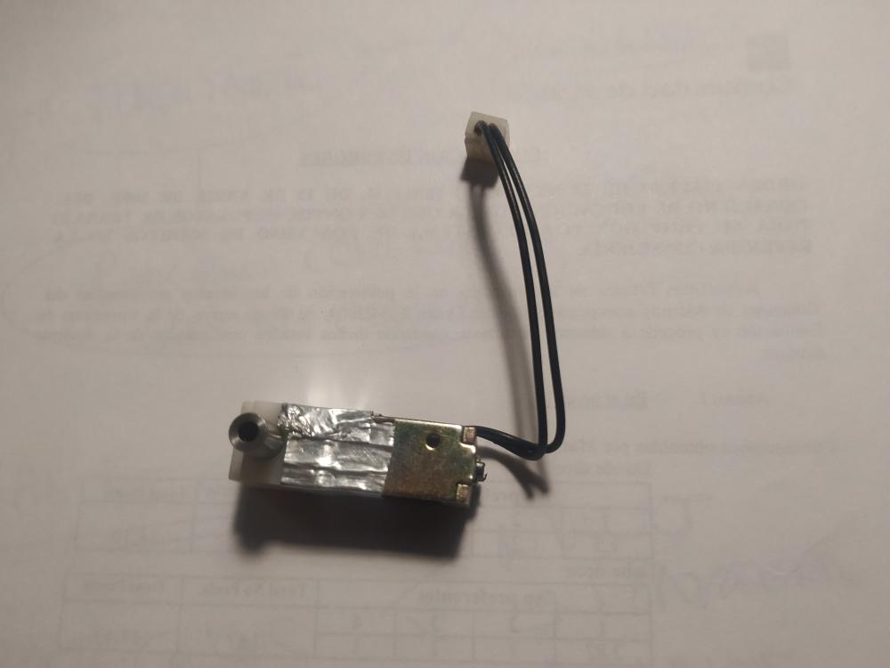

    cgonzalez está desconectado Forero
    ene 2014
    ESPAÑA
    76
    Predeterminado Re: ECOFOREST ECO1 ERROR "PUERTA ABIERTA O ERROR DEPRESION"

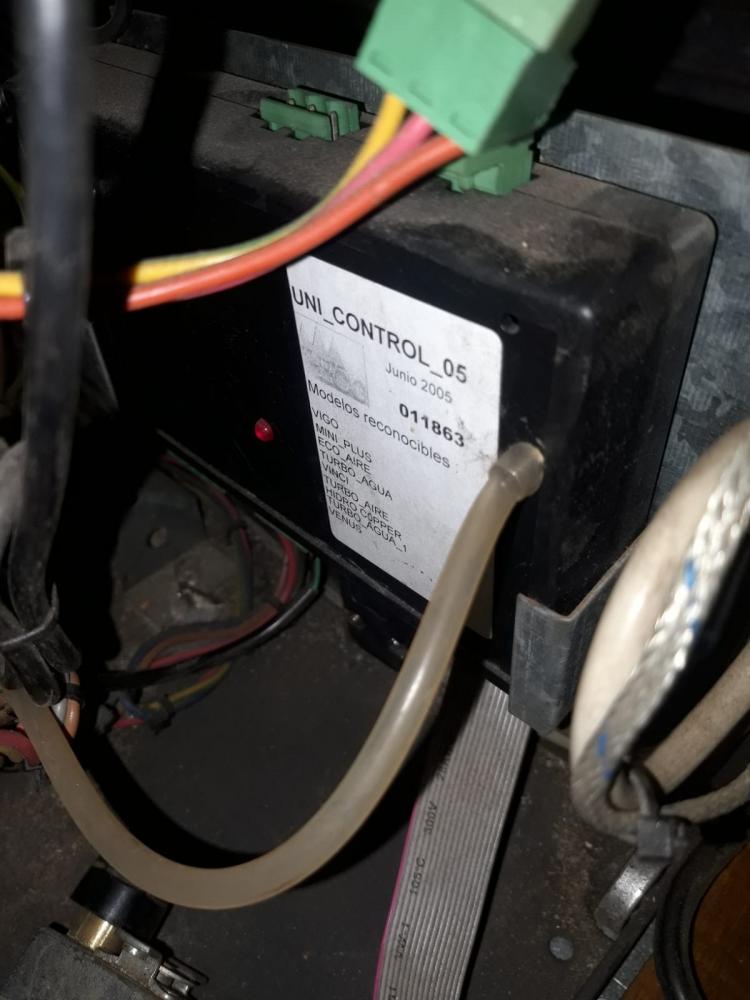

    Buenas tardes,
    después de limpiar todos los conductos y no quitar el error creo que ya se donde esta el problema, en el sensor de la centralita, hay un hilo especifico de este tema que estoy leyendo y aplicando los consejos
    "Placa ecoforest Vigo kO"
    espero encontrar la solución ahí.

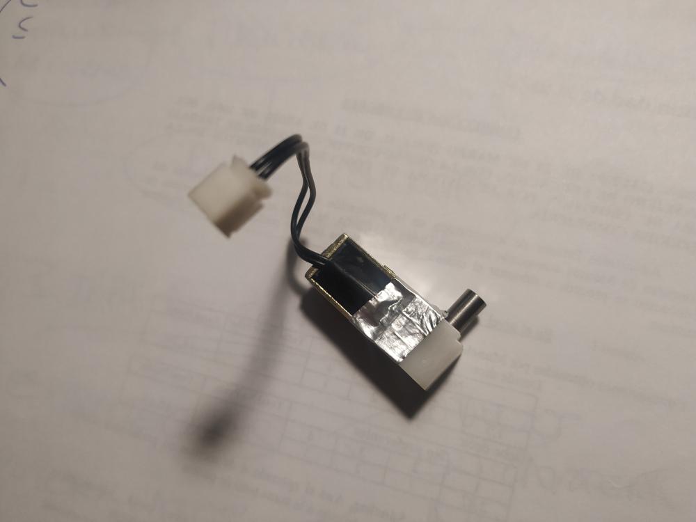

    Estre es el sensor de presion con el problema, lo he desmontado y engrasado.
    ECOFOREST ECO1 ERROR "PUERTA ABIERTA O ERROR DEPRESION"-whatsapp-image-2021-11-26-20.11.29.jpg
    ECOFOREST ECO1 ERROR "PUERTA ABIERTA O ERROR DEPRESION"-whatsapp-image-2021-11-26-20.11.28.jpg
    y nada sigue saliendo el error.....
    El registro uno es ese de la foto el otro.esta al lado de la bomba de circulacion del agua son parecidos, comprobaste que el extractor, te gira al encenderla en el chequeo inicial tiene que girar.
    Justo en medio de la esrufa por detras veras un tubo abajo, es la entrada de aire, sin encenderla y la puerta cerrada tienes que notar que aspira aire, poco , ya que no funciona el extractor ,
    El error lo que te indica es que no hay diferencia de presion entre la entrada de aire y la salida.

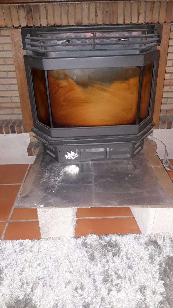

    Veo que la insert la tienes en una chimenea, utilizas tubo hasta el tejado o solo parcialmente.
    Que tirada tienes hasta el sombrero?
    La T de salida de humos imagino que la revisarias es donde mas se acumula.

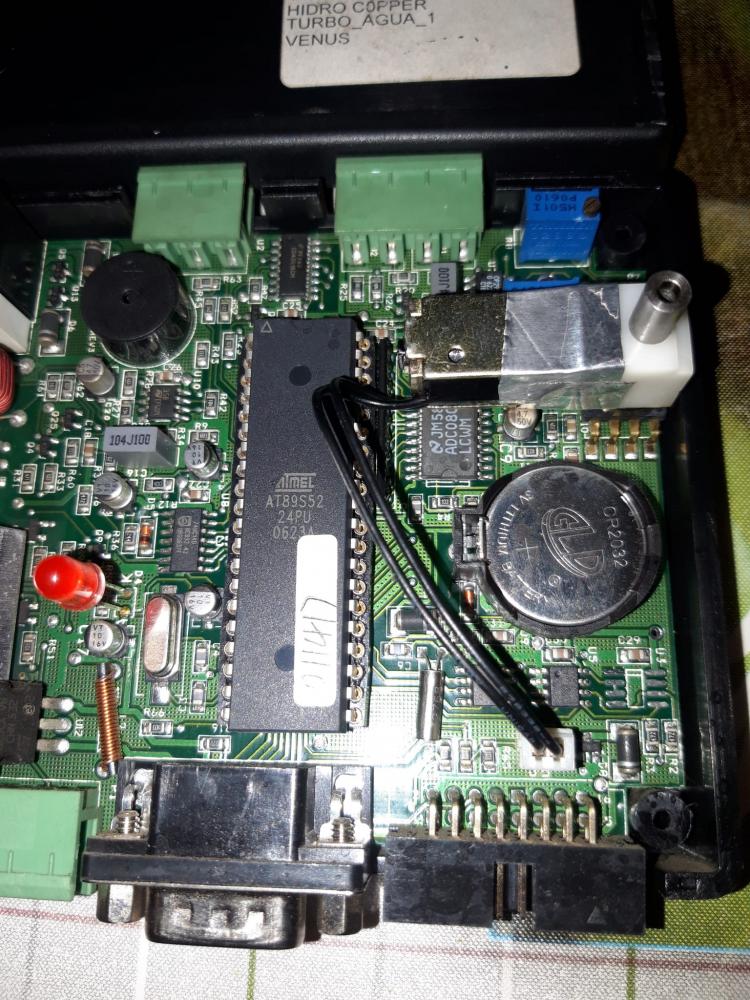

    Buenas noches foreros,
    he retomado la reparación de las estufa ECOFOREST EC0 1 con el error "PUERTA ABIERTA O ERROR DEPRESION" y necesitaría localizar la pieza que conecta en el sensor de presión,
    ¿alguien me podría informa donde se puede conseguir?.
    Creo que cambiando este sensor el problema se solucionaría, o ya como ultimo remedio seria cambiar la Centralita por una nueva o reciclada.

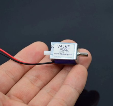

    ene 2014
    ESPAÑA
    76
    Buenas noches,

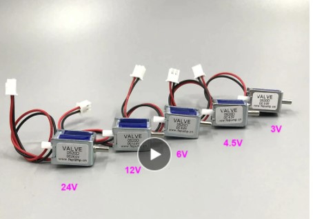

    sigo investigando donde encontrar la Microválvula solenoide eléctrica y mirando por aliexpress he encontrado esta
    ¿alguien me podría decir si valdría?
    ¿Qué voltaje seria el correcto? Ya que las hay de 3 V, 4,5 V, 6 V 12 V Y 24 V.
    Por el precio que tiene no me importaría probarla.
    Gracias por vuestra ayuda.

    JeanJean51 está desconectado Forero
    nov 2020
    France
    40
    Bonjour depuis la France
    Ce n'est pas cette valve qui est en cause ! C'est le capteur de pression MPXV5004G sur lequelle elle est fixée !
    Il ne faut surtout pas souffler le capteur il est très fragile !
    Il ne faut SURTOUT pas graisser la valve d'air, il faut la demonter et la nettoyer mais pas plus !
    Je répare beaucoup de ces cartes en panne à cause de ce capteur et ce n'est certainement pas écoforest qui va réparer ! Il s'en fichent éperdument, ils préfèrent vendrent...
    Faites comme moi utilisez un traducteur et allez lire ca ►
    https://www.poelesabois.com/forum/Fo...depression.php
    https://leforumpoeleapellets.clicfor...tm?q=ecoforest
    Última edición por JeanJean51; 01/02/2022 a las 17:29

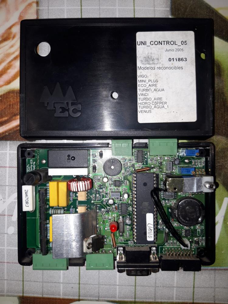

    ene 2014
    ESPAÑA
    76
    Cita Iniciado por JeanJean51 Ver mensaje
    Il ne faut SURTOUT pas graisser la valve d'air, il faut la demoter et la nettoyer mais pas plus !
    Buenos días Jean Jean 51,
    Por lo que he podido leer en el foro francés la CPU tiene reparacion cambiando el sensor MPXV5004GC6U ou GC6T1 ← celui d'origine, prévu pour être monté en surface (cms),
    Nombre:  SENSOR MPXV5004GC6T1.jpg
Visitas: 5277
Tamaño: 10,5 KB
    ¿tu haces la sustitución del sensor?
    ¿Qué precio tendría soldar el nuevo sensor?
    Despues de poner el nuevo sensor ¿habría que cambiar algun parametro?
    Si prefieres contactar conmigo puedes ponerme un email al [email protected]
    Gracias por tu ayuda
    nov 2020
    France
    40
    Bonsoir Andréa
    Il n'y a pas de réinitialisation sur le carte Ecoforest !
    Si vous avez modifié un paramètre du menu technique 4 il fallait le noter avant celà.
    Si vous avez besoin j'ai les paramètres par défaut du menu 4 ! (Il ne faut pas toucher au valeur HEX (Héxadécimal)
    Si vous n'avez jamais touché au programme 4 alors il n'y a rien a réinitialiser, tout devrait fonctionner normalement.
    Bonsoir Cgonzalez
    Ne soyez pas désolé il n'y a aucun soucis pour vos questions
    Avant de toucher à la carte électronique il faut être sûr que le problème ne viens pas d'ailleurs.
    La capteur de dépression est de plus en plus difficile a trouver, il m'en reste quelques uns.
    Il n'y a rien a changer dans les paramètres après réparation !
    Je teste la carte avant réparation pour voir son comportement, si besoin je répare...
    Je révise ou change la valve d'air si vraiment elle est hors service (j'en ai eu 2 ou 3 en panne)
    Je change le capteur et un circuit intégré qui lui est associé + quelques contrôles et je passe la carte en teste au moins 48h.
    Je réside en France, pas évident pour une réparation.
    Bonne soirée.
    Jean

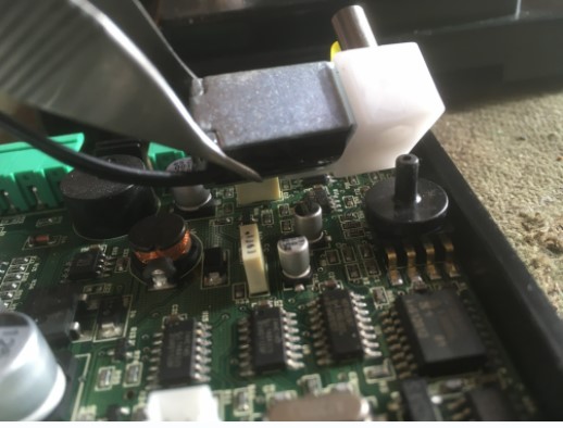

    ene 2014
    ESPAÑA
    76
    Buenas tardes foreros,
    Hace tiempo que quería poner este mensaje y compartir con todos la solucion al error de mi estufa, que para eso existe este foro.
    Viendo que el servicio técnico lo que te hace es vender una placa base nueva que cuesta una pasta mi solución ha sido reparar la mia, SUSTITUYENDO EL SENSOR DE PRESIÓN.
Visitas: 5156
Tamaño: 10,5 KB
    ECOFOREST ECO1 ERROR "PUERTA ABIERTA O ERROR DEPRESION"-captura-pantalla-2022-02-01-185043.jpg
    Conseguí en Aliexpress el sensor de presión 13€. En este Link lo podéis encontrar.
    https://es.aliexpress.com/item/40000...yAdapt=glo2esp
    Y luego contacte con un técnico en electrónica de mi zona que me cobro 30€ por soldar el sensor a la placa, y solucionado.
    Espero que os haya sido útil.
    Cita Iniciado por cgonzalez Ver mensaje
Visitas: 5156
Tamaño: 10,5 KB
Nombre: Captura de pantalla 2022-02-01 185043.jpg
Visitas: 292
Tamaño: 45,8 KB
    Ya sabéis que hace ya un tiempo cambie el SENSOR DE PRESION y se me soluciono el problema de PUERTA ABIERTA O ERROR DEPRESIÓN, pero este fin de semana me ha vuelto a repetir, si desenchufo y enchufo una, dos o tres veces el error se quita y la estufa arranca.
    ¿Alguien me podria decir que puede estar ocurriendo?
    ¿Puede que haya que resetear la tarjeta por que el error se haya quedado en memoria?
    ¿O haya que cambiar algun parametro en menú de técnico para que los valores de presión sean mas amplios y deje arrancar la estufa?
    Gracias a todos y espero vuestros consejos.

    Hola, que yo sepa no hay errores en la memoria, en el menu 3 al activar el extractor de humos que valor marca?
    ¿Se ha limpiado y sellado la válvula solenoide?

    Hola Andrea,
    Luego te digo el valor del extractor cuando este delante de la estufa.
    ¿Cual es la válvula solenoide y donde esta?
    Gracias por tu rapida respuesta.
    Es ese bloque que esta arriba del sensor en la placa electronica
    ene 2014
    ESPAÑA
    76
    Ok, ya se a que te refieres, lo volveré a revisar
    ¿sería sellar la unión entre la parte blanca que conecta con el sensor y la metalicaNombre:  Captura de pantalla 2022-12-14 115743.jpg
Visitas: 4954
Tamaño: 8,5 KB?
    ¿Con pegamento o con alguna cinta adhesiva?
    ¿Y si consigo uno nuevo y lo sustituyo?
    ¿Sabes donde conseguirlo o tiro de Aliexpress?
    andrea55 está desconectado Forero
    dic 2020
    Italia
    119
    Creo que la cinta de aluminio es mejor ya que era original.
    Debe asegurarse de que la válvula solenoide en el interior esté limpia y cuando se abre y se cierra debe hacer un ruido audible agradable.
    Al aspirar aire, el polvo entra con el tiempo, por lo que hay que despegarlo del tablero, limpiarlo y soplarlo.
    Aquí escribí las operaciones que hice:
    https://stufapellet.forumcommunity.n...entry449128007

    ¿Sabes la referencia o modelo del Solenoide? o ¿Donde se puede conseguir?
    Por Aliexpres estoy viendo estos, pero no se si me valen y cual seria el voltaje correcto?
    Nombre:  Captura de pantalla 2022-01-31 223607.jpg
Visitas: 5013
Tamaño: 23,8 KB
