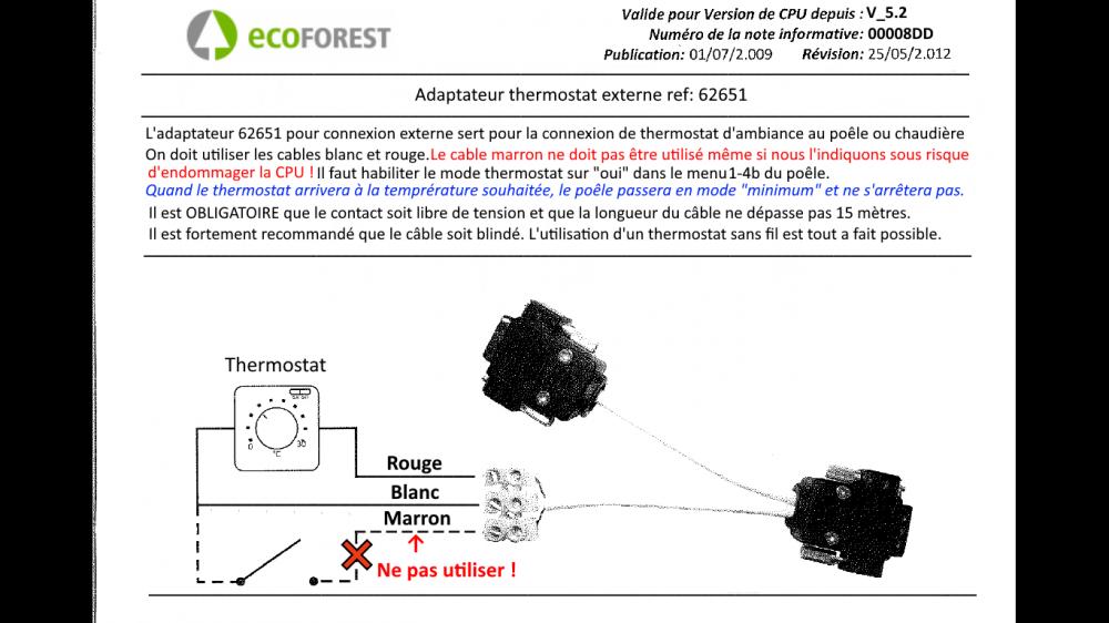

    Bonjour à tous !
    Termostato de estufa Ecoforest con tarjeta CPU de 5.2 / 5.3 / 5.4 y 5.4R1
    (Versiones más antiguas que las nuevas tarjetas con wifi)
    https://www.poelesabois.com/forum/Fo...thermostat.php
    Si un técnico de la marca puede confirmar la operación ?
    Es bueno vender estufa, pero aún así los clientes deben estar informados sobre el funcionamiento "completo" de estos dispositivos, sin instrucciones sobre el montaje y modelo del termostato.
    El adaptador todavía está bien vendido por Ecoforest.

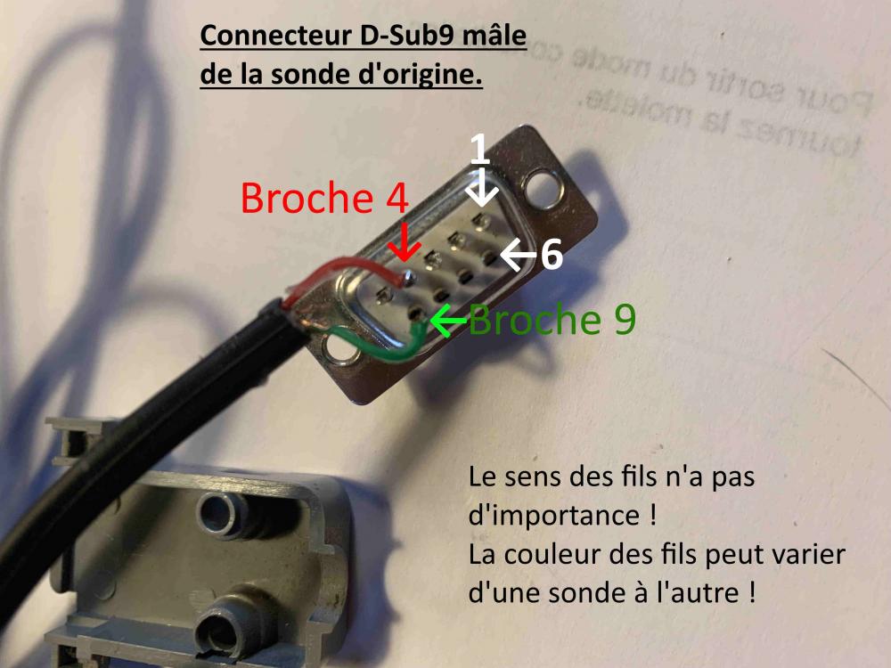

    Buenas tardes y Feliz Año Nuevo JeanJean51.
    Finalmente instalé un termostato Garza Smart y configuré la estufa con los parámetros indicados en tu manual así como poner los cables del termostato en los pines 4 y 9 como indicas en tu guía:
    Il suffit de souder ces deux fils aux points 4 et 9 du connecteur et au domino double.
    El problema que tengo es que al alcanzar la temperatura de consigna no regula bajandose al mínimo como indicas en tu guía:
    la température de consigne du thermostat externe atteinte repassera en mode minimum et régulera en fonction de la température de la pièce.
    ► En aucun cas le poêle ne s'arrêtera, il passera successivement du mode minimum au niveau de chauffe préréglé (Menu 1-5) !
    Alguna idea???
    Gracias por adelantado.
    Saludos!!

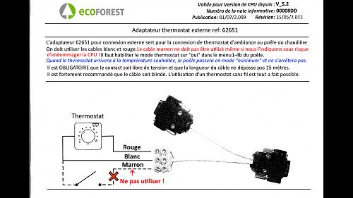

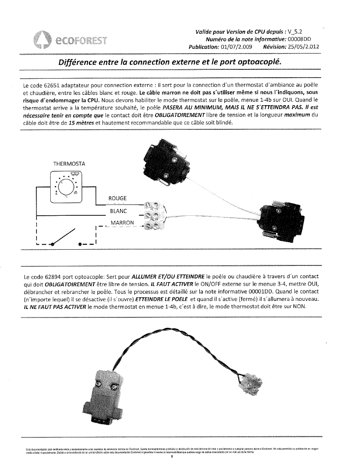

    JeanJean51 está desconectado Forero
    nov 2020
    France
    40
    Predeterminado Re: Termostato de estufa Ecoforest
    Buenas noches desde Francia!
    Todos los tipos de termostatos de “contacto” seco (contacto On/Off, sin voltaje) funcionan con estufas ecoforest de primera generación !
    Funcionamiento con el termostato conectado “Nest”
    El contacto es que simplemente se enchufa en el lugar de los cables conectores SUB9 de la sonda original entregada con la estufa.
    Cuando se alcance la temperatura programada en el termostato, la estufa pasará al nivel de calefacción "Mínimo".Termostato de estufa Ecoforest-62651-modifie.jpg
