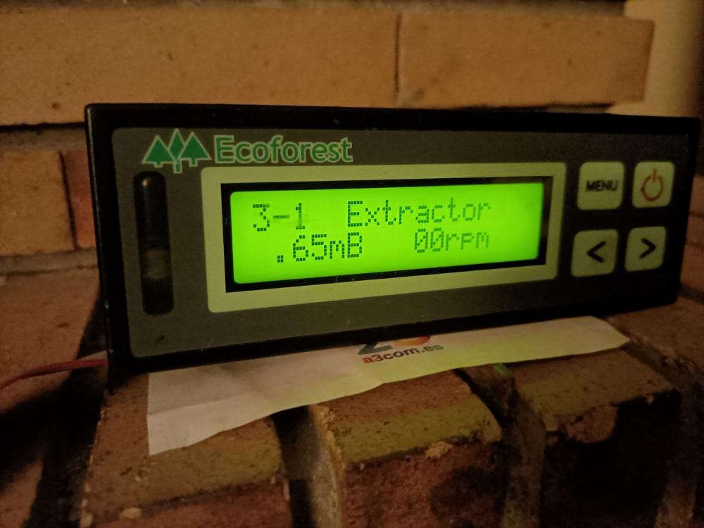

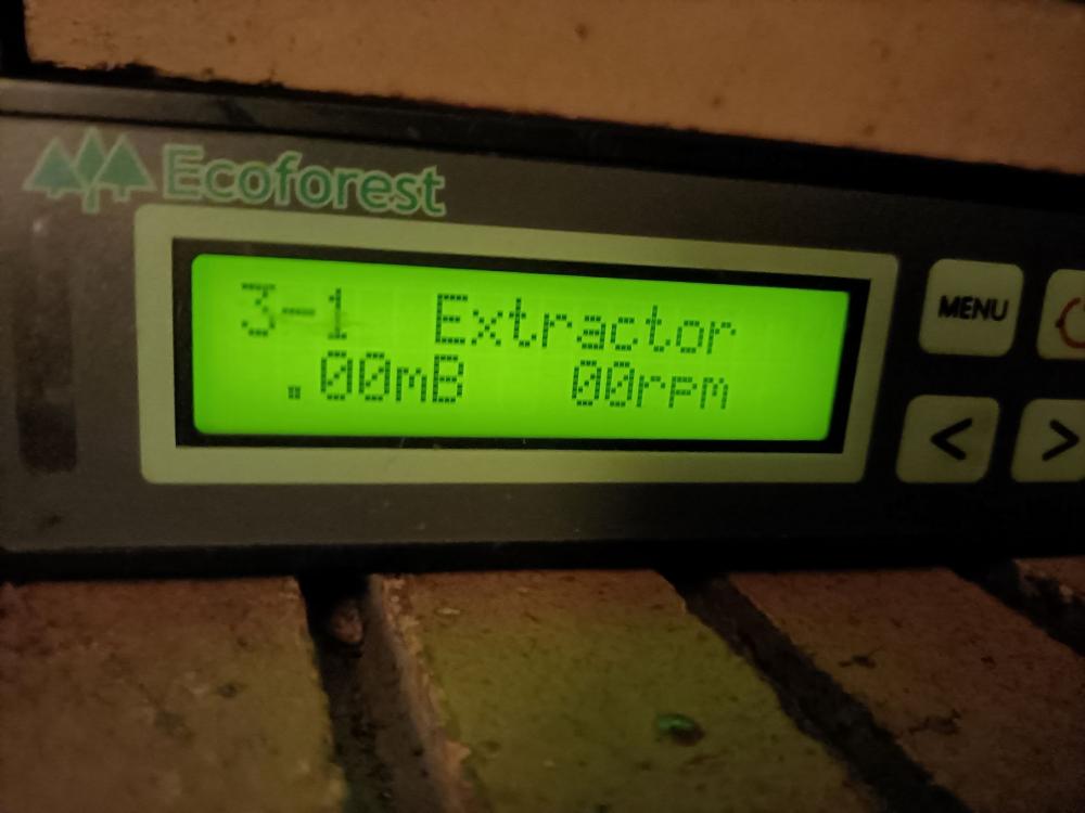

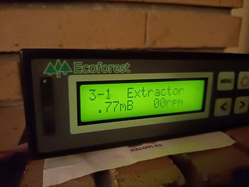

    Cita Iniciado por cgonzalez Ver mensaje
    Hola Andrea,
    cuando activo el Extractor, en Menu 3 - Servicio Técnico, me da estos datos diferentes ??, que me cambian cuando lo arranco 1, 2 y 3 veces consecutivas seguidas.
    ¿Puede ser que cuando el Extractor da 00 mB salga el error y cuando da 77mB arranque sin problemas? Por que después de manipular el menú 3 ha arrancado la estufa sin problema.
    ¿Puede que Solenoide este haciendo medidas incorrectas?
    MEN 3.1
    Archivo adjunto 28933
    Archivo adjunto 28934
    Archivo adjunto 28935
    ¿Sabes la referencia o modelo del Solenoide? o ¿Donde se puede conseguir?
    Por Aliexpres estoy viendo estos, pero no se si me valen y cual seria el voltaje correcto?
    Archivo adjunto 28936
    Adjunto imagenes mal cargadas

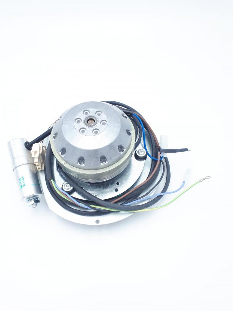

    Tengo una duda, el extractor de humos es asi?
    ECOFOREST ECO1 ERROR "PUERTA ABIERTA O ERROR DEPRESION"-estrattore-fumi-x-stufe-pellet-ebm-r2e150-an91-13-1.jpg
  5. #30
    cgonzalez está desconectado Forero
    ene 2014
    ESPAÑA
    76
    Predeterminado Re: ECOFOREST ECO1 ERROR "PUERTA ABIERTA O ERROR DEPRESION"
    Hola Andrea55,
    Perdón por el retraso en contestarte es que llevo unos días sin visitar el foro. No recuerdo haber visto esa pieza, hace mucho que no veo el interior de la estufa y ya no me acuerdo cómo era el extractor.

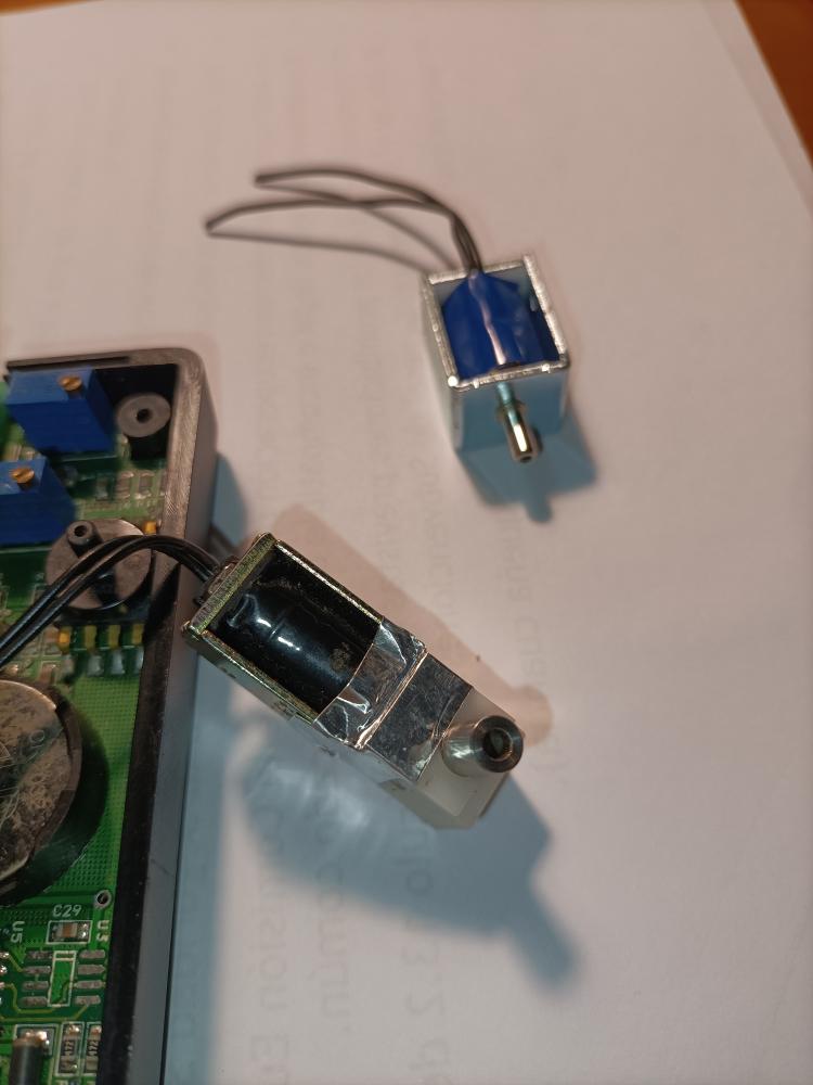

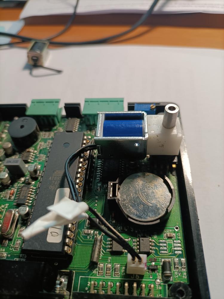

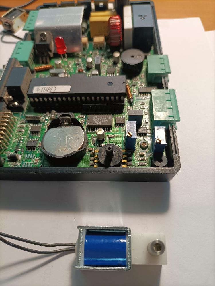

    Buenas tardes foreros,
    Hace unos días comente en este foro que el error de "PUERTA ABIERTA O ERROR DEPRESION" me había vuelto a salir aunque había cambiado con anterioridad un sensor de la placa base (cucaracha negra), pero creo que lo he solucionado al completo cambiando la "válvula solenoide DC6V" que se ajusta encima por una nueva comprada en Aliexpress por 3€ portes incluidos y en 10 días en casa.
    https://es.aliexpress.com/item/10050...yAdapt=glo2esp
    solo hay que soldar los dos cables a al conector antiguo y volverlo a poner en su lugar.
    ¡¡Y FUNCIONANDO!!

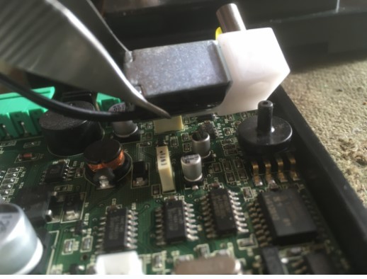

    Hace tiempo que quería poner este mensaje y compartir con todos la solucion al error de mi estufa, que para eso existe este foro.
    Viendo que el servicio técnico lo que te hace es vender una placa base nueva que cuesta una pasta mi solución ha sido reparar la mia, SUSTITUYENDO EL SENSOR DE PRESIÓN.
    Archivo adjunto 28389
    Archivo adjunto 28391
    Conseguí en Aliexpress el sensor de presión 13€. En este Link lo podéis encontrar.
    https://es.aliexpress.com/item/40000...yAdapt=glo2esp
    Y luego contacte con un técnico en electrónica de mi zona que me cobro 30€ por soldar el sensor a la placa, y solucionado.
    Espero que os haya sido útil.
