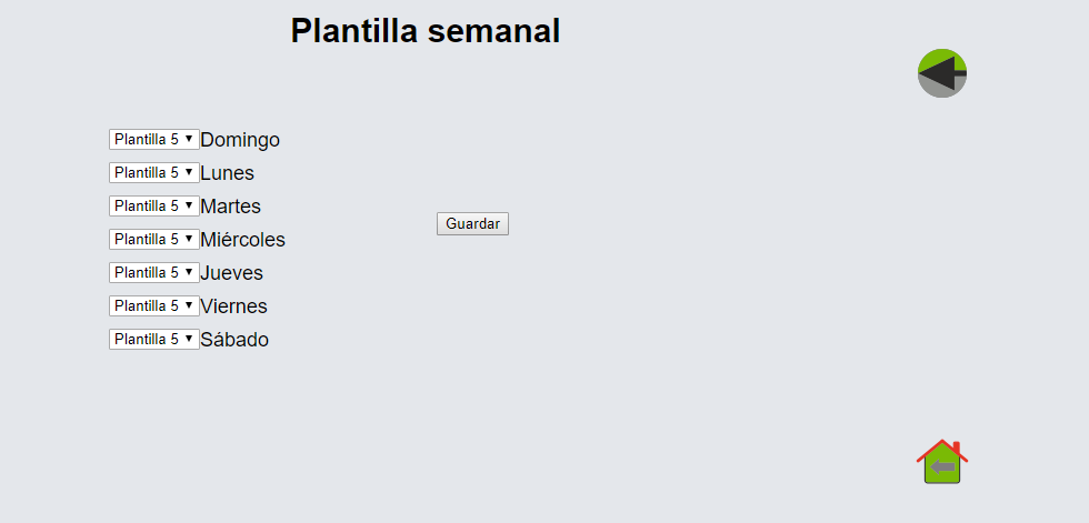

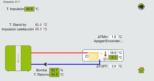

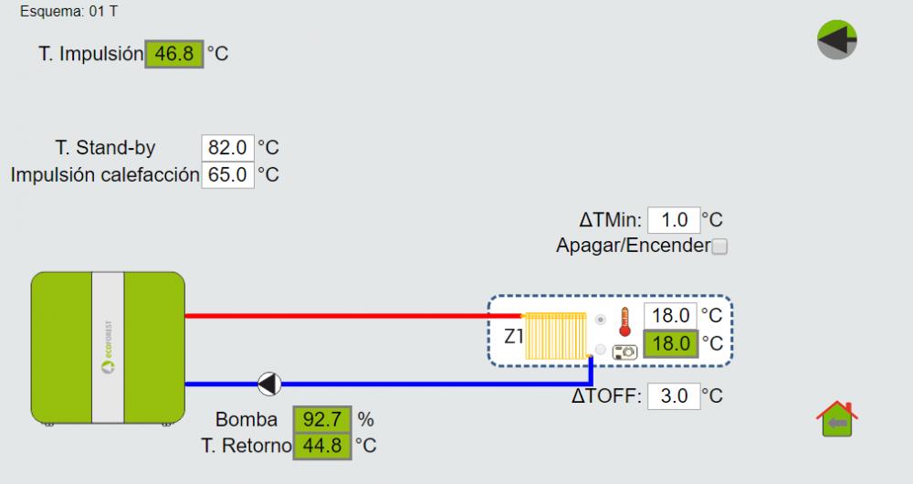

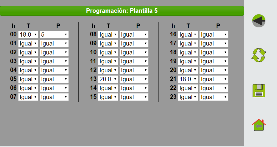

    Hola, gracias por contestar... Te comento, ya que he cambiado algunas cosas. La tengo programada con una plantilla, de tal forma que todos los días a partir de las 13 horas se pone a 20 grados y a partir de las 21 horas se pone a 18, hasta el día siguiente. Tengo la temperatura de impulsión a 65 grados y la temperatura de standby a 82 grados. Tengo el ATmin a 1 grado, apagar/encender desmarcado y ATOFF a 3 grados.
    Funciona bien, pero por ejemplo cuando llega a 20 grados se pone a nivel 1 ya que ha alcanzado la temperatura de consigna, y cuando lleva un rato así manteniendo la temperatura se pone en Stand-by, y yo querría saber como evitar que se ponga en Stand-by y continue a nivel 1 manteniendo la temperatura de consigna. Me ocurre lo mismo en el periodo nocturno con los 18 grados, que cuando alcanza los 18 grados está un rato a nivel 1 manteniendo y luego se pone sóla en Stand-by, cosa que preferiría que no hiciera, y que se mantuviera en nivel 1.
    Gracias, adjunto fotos.

    Según lo que envías se te apagaría porque llega a los 82° el agua. No tendrás válvulas termostáticas en los radiadores?
    almaxx está desconectado Forero Junior
    nov 2019
    Cadrete
    7
    Predeterminado Re: Problema Ecoforest Vap 5-20
    Hola, no, se apaga a nivel 1 modulando porque ya ha alcanzado la temperatura deseada y la del agua en esos momentos suele estar entre 45 y 50 grados. No tengo válvulas en los radiadores, en los más cercanos tengo un poco más cerrados los detentores para evitar el ruido del caudal y calentar más el del salón que es el último.

    Gracias señorlobo, al final con su ayuda hemos visto que el problema era que la estufa estaba programada para apagarse cada 6 horas para hacer limpieza, en el menú offsets, limpieza.
    Gracias de nuevo!
