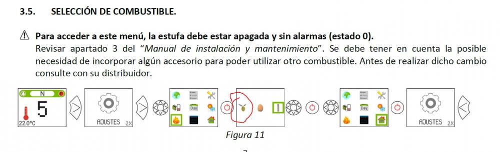

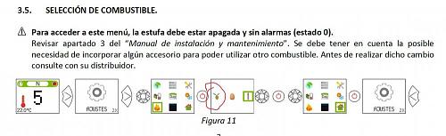

    Buenos días jaen640
    Dejo captura de su manual de instrucciones (fuente de inagotable sabiduría) en el que le indica lo necesario.

    Buenas,
    mi cestillo es el que traía de fabrica ( es decir para pellet), según he leído por ahí los agujeros del mismo son un poco mas grandes que los que trae el de hueso que son mas pequeños, supongo que para que no se cuelen abajo por ser de diámetro menor.
    Gracias, pero además no tengo que modificar la configuración ?

    Buenos días, SAT ECOFOREST
    gracias por la info, pero ahí solo habla de las especificaciones del combustible y no de los parámetros que la máquina ha de tener para quemarlo eficientemente.
    Por cierto como SAT que eres, seras el más indicado para solventar esta duda. ¿donde puedo conseguir el cestillo para hueso?
    Gracias de nuevo
    Por cierto, disculpen si mis dudas por esta vía ya se resolvieron en su día y soy repetitivo, o si he debido acudir antes a la persona que me vendió la máquina, pero por desgracia la empresa que me la vendió e instaló cerró hace un año.

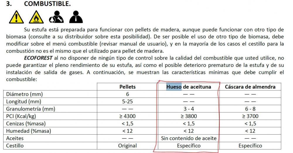

    Buenas tardes...me reitero, el manual o manuales son fuente inagotable de sabiduría. En el manual de usuario (no el de instalación) lo tiene detallado.

    Buenas de nuevo SAT,
    gracias otra vez por su inestimable ayuda.
    Si cuando dice Manual de usuario se refiere al de la Imagen 1, no voy a verlo nunca, ya que el mio es diferente.
    Nombre:  imagen 1.jpg
Visitas: 488
Tamaño: 32,5 KB
    Si se refiere al de la Imagen 2, si lo tengo pero en ninguna parte hace referencia a lo que usted comenta.
