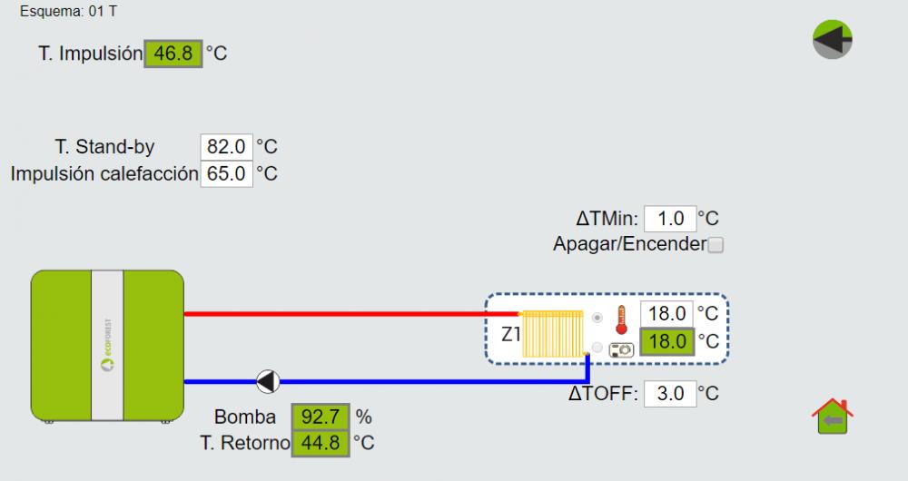

Tengo una caldera Vap 5-20 configurada con una temperatura de impulsión de 65, y standby de 82. El delta temperatura min está a 1 grado y el delta t off está a 3 grados.
Por lo tanto, lo que yo esperaría es que cuando sobrepase en 1 grado los 19 grados que tengo elegidos, se ponga a nivel 1 para mantener temperatura, y si baja 1 grado de los 19 se vuelva a poner a topé para subir la temperatura.
Sin embargo, no es esto lo que hace. Lo que hace es que cuando llega a los 19 grados elegidos, se pone a nivel 1, en vez de hacerlo a los 20 (19+1) y está un rato así hasta que se pone en azul marino, standby, no sé porqué, porque sigue sobre los 19 grados.
Además, sólo se vuelve a encender si baja a los 17 grados, en lugar de los 18 que sería 19-1.
Me podríais explicar este comportamiento errático y como lo puedo solucionar?

Se pone a mínimo al alcanzar la consigna. ATmin=se mantiene al mín hasta bajar eso, es decir a 19 entra a mín, pero si baja de 18 ATmin(1), vuelve al nivel q sea.
Tienes el ATon a 2°=arranca 17.
Falta saber el AToff q tienes

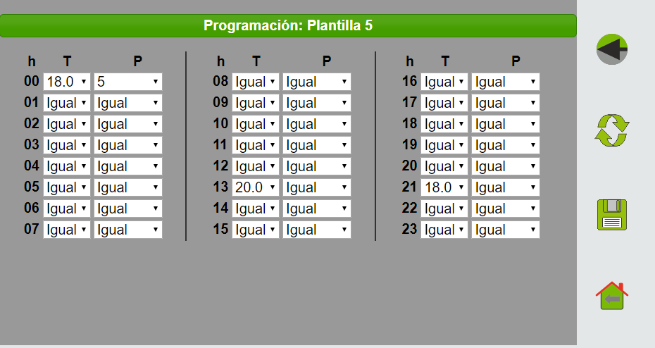

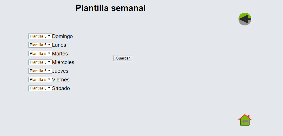

Hola, gracias por contestar... Te comento, ya que he cambiado algunas cosas. La tengo programada con una plantilla, de tal forma que todos los días a partir de las 13 horas se pone a 20 grados y a partir de las 21 horas se pone a 18, hasta el día siguiente. Tengo la temperatura de impulsión a 65 grados y la temperatura de standby a 82 grados. Tengo el ATmin a 1 grado, apagar/encender desmarcado y ATOFF a 3 grados.
Funciona bien, pero por ejemplo cuando llega a 20 grados se pone a nivel 1 ya que ha alcanzado la temperatura de consigna, y cuando lleva un rato así manteniendo la temperatura se pone en Stand-by, y yo querría saber como evitar que se ponga en Stand-by y continue a nivel 1 manteniendo la temperatura de consigna. Me ocurre lo mismo en el periodo nocturno con los 18 grados, que cuando alcanza los 18 grados está un rato a nivel 1 manteniendo y luego se pone sóla en Stand-by, cosa que preferiría que no hiciera, y que se mantuviera en nivel 1.
Gracias, adjunto fotos.

Según lo que envías se te apagaría porque llega a los 82° el agua. No tendrás válvulas termostáticas en los radiadores?

Hola, no, se apaga a nivel 1 modulando porque ya ha alcanzado la temperatura deseada y la del agua en esos momentos suele estar entre 45 y 50 grados. No tengo válvulas en los radiadores, en los más cercanos tengo un poco más cerrados los detentores para evitar el ruido del caudal y calentar más el del salón que es el último.

Gracias señorlobo, al final con su ayuda hemos visto que el problema era que la estufa estaba programada para apagarse cada 6 horas para hacer limpieza, en el menú offsets, limpieza.
