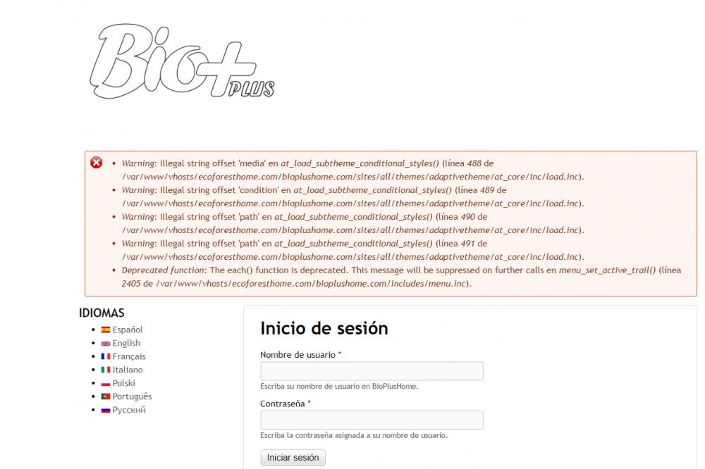

    Aprovecho este hilo activo para comentar el problema para conectarme desde el exterior a la caldera; en mi caso tengo la Bio+ 9,5 kW y está ya configurada para que se conecte a la wifi de la casa. Desde ese momento, accedo a ella dentro de la red local a través de la IP que le proporciona el router como si fuese un "ordenador" más de la red.
    El problema es el acceso desde el exterior, que no lo consigo. Si entro a la web de bioplushome.com, ya de primeras me aparece esto:

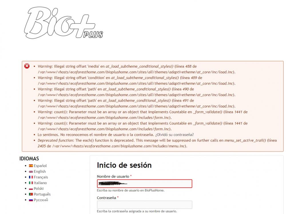

    Y si intento meter el usuario y la clave, esto:
    He probado con varios navegadores en el ordenador y desde el movil y es lo mismo. Tambien he probado desde la web de ecoforest e idem (aunque aqui la web carga sin esos "errores" que se ven en la de bioplushome). Es como que no reconociese ese usuario en la base de datos.
    Tengo la IP de la caldera dentro de los ajustes DMZ y he probado a eliminar el Firewall del router y siempre el mismo problema que se ve en las imagenes. Tengo camaras de vigilancia y sin problema para acceder a ellas desde el exterior sin hacer nada en el router.
    Gracias de antemano. Un saludo.

    La mayoría de esos errores son warnings de Wordpress, o sea de la plantilla que han utilizado para hacer la web, no deberían preocupar.
    Lo que sí que es verdad es que el usuario/clave no lo reconoce, y por lo tanto no podrás consultar la dirección de la estufa en esa web.
    Puedes probar la opción directa, ya que comentas que la IP de la caldera está accesible desde fuera. Tendrás que añadir una regla al firewall que enlace a la IP de tu caldera, y abrir el puerto 8000, e intentar acceder con tu IP pública (si no la sabes puedes consultarla en www.whatismyip.com o similares).
    Yo lo tengo así ya que mi estufa es vieja y no tengo mayor problema, salvo cuando apago el router, que me cambia la IP externa.
    Por ejemplo, si la IP externa de la casa es la 55.44.33.22 (me las invento), y la IP interna de la estufa es 192.168.1.40, tendría que abrir en el router el puerto 8000 para la IP:
    192.168.1.40
    y en mi aplicación, configurar MANUALMENTE la IP:
    55.44.33.22:8000
    Y con eso debería funcionar, ya que accedes directamente a la estufa, sin intermediarios. Prueba y me comentas.
