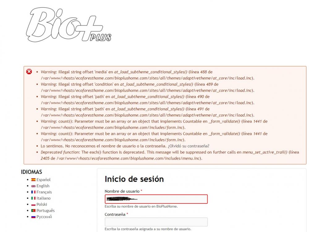

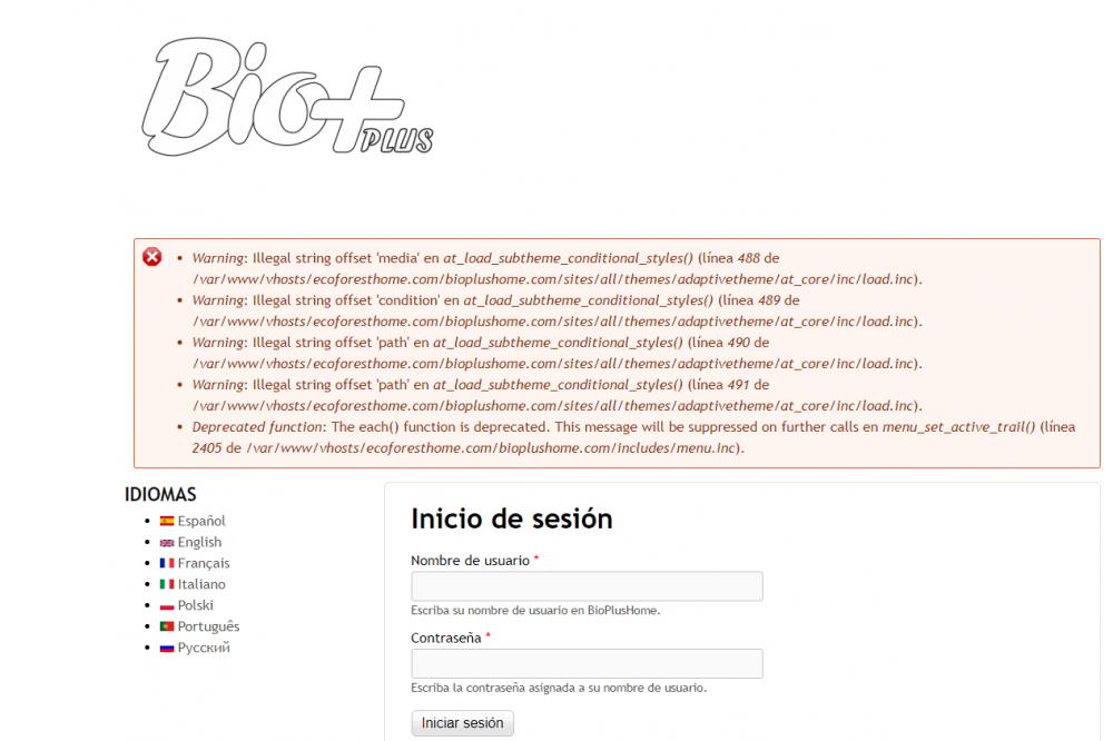

Aprovecho este hilo activo para comentar el problema para conectarme desde el exterior a la caldera; en mi caso tengo la Bio+ 9,5 kW y está ya configurada para que se conecte a la wifi de la casa. Desde ese momento, accedo a ella dentro de la red local a través de la IP que le proporciona el router como si fuese un "ordenador" más de la red.
El problema es el acceso desde el exterior, que no lo consigo. Si entro a la web de bioplushome.com, ya de primeras me aparece esto:
Archivo adjunto 23881
Y si intento meter el usuario y la clave, esto:
Archivo adjunto 23882
He probado con varios navegadores en el ordenador y desde el movil y es lo mismo. Tambien he probado desde la web de ecoforest e idem (aunque aqui la web carga sin esos "errores" que se ven en la de bioplushome). Es como que no reconociese ese usuario en la base de datos.
Tengo la IP de la caldera dentro de los ajustes DMZ y he probado a eliminar el Firewall del router y siempre el mismo problema que se ve en las imagenes. Tengo camaras de vigilancia y sin problema para acceder a ellas desde el exterior sin hacer nada en el router.
Gracias de antemano. Un saludo.
La mayoría de esos errores son warnings de Wordpress, o sea de la plantilla que han utilizado para hacer la web, no deberían preocupar.
Lo que sí que es verdad es que el usuario/clave no lo reconoce, y por lo tanto no podrás consultar la dirección de la estufa en esa web.
