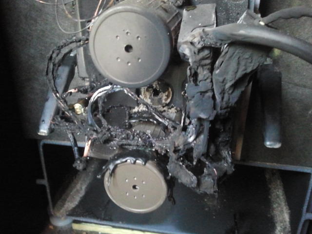

  7. #57
    jordicamps está desconectado Forero
    ene 2013
    menorca
    57
    Predeterminado Re: Diario de una Domusa Bioclass 15 KW
    Hola a todos, en primer lugar agradecer y darle las gracias a Oscar por el trabajo realizado, ( eres un máquina )
    Acabo de istalar un bioclas 15kw. Voy a aportar algunos datos para haber si alguien mas se anima y entre todos ver el rendimiento de tal caldera.
    Mi casa es de 95m2 aislamiento de tres centimetros de plancha de ("poliuretano?") en algunas paredes del norte solo con pladur y su respectiva manta, dos de las paredes ( una al sur y otra al oeste) de unos 9m2 cada una son cristalera climalit con puente termico, el resto de ventanas igual.
    El cuarto de caldera esta a unos 25m de la casa con un deposito de ACS de 300l, un solo circuito de rediadores.
    La instalación la he hecho yo.
    Al poner la caldera en marcha empiazan los problemas. La placa de cenizas ha sido mal montada y al abrir la compuerta de cenizas se rompe el microinterruptor o final de carrera y al cerrar la compuerta se pasa de vueltas el sinfin y empieza a estropear la rosca de la placa de cenizas.
    Desmontamos quemador, desmontamo splaca de cenizas y vemos el estropicio. se arregla y se monta.
    Al ponerse en marcha otra vez vemos que no hay sufiniento tiro y tenemos que desmontar las barras que hay en los muelles debajo del ventilador para ajustar el tiro, ajustamos y... bingo empieza a funcionar correctamente.
    En breve os ire informando de como me va la cosa.

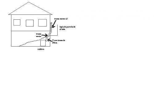

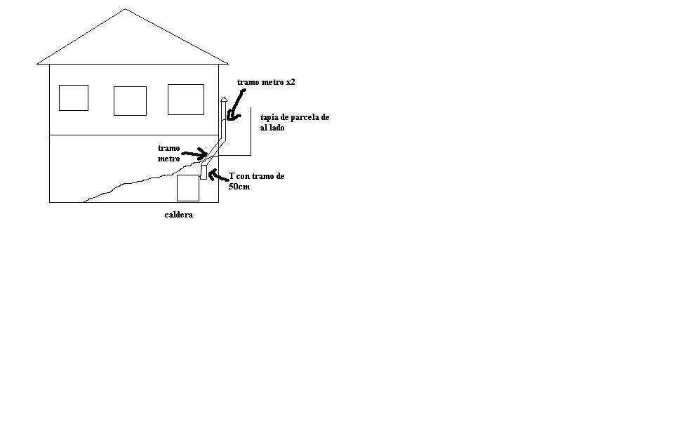

  17. #67
    bichobicho está desconectado Forero
    dic 2012
    valladolid
    66
    Juan Luis, te digo como la puse yo.
    partiendo de la caldera: T de condensados, tramo de 50cm, codo de 45º, tramo de 1m, codo de 45º, tramo de 1m, tramo de 1m y sombrerete. Recomiendan sacarla 1m por encima del tejado, pero a mi para cumplir esto me quedan otros 6m aprox; asique me la jugué. Sale a la parte de atras de la casa, a un pasillo de 1,5m aprox con la tapia divisoria con la parcela del vencino. En ese tramo suele haber corriente de aire... El tubo es de 150 de doble pared.
    En resumen, me ahorre una pasta en tubos y no me hizo falta regulador de tiro (ya que fui poniendo tramos y probando hasta que tenia buen tiro)
    adjunto un dibujito un poco chapucero para que os agais una idea. ( la linea oblicua que cruza la caldera simula el desnivel de tierra exterior)Diario de una Domusa Bioclass 15 KW-chimenea.jpg
    Ah, y referente a lo de 15kw o 25kw, los de Domusa logicamente te dirán la de 25kw que es mas cara logicamente, y que asi no te quedas corto.....
    Depende de los metros de tu casa y elementos de radiador o suelo radiante y ACS.
    Yo por ejemplo tengo unos 120metros de planta, con 110 elementos con ACS de 150l. Puse la de 25kw y en teoria me sobraría la de 15kw; pero la puse con vista a que acabo de empezar a reformar la parte de abajo de la casa, y pretendo poner suelo radiante y con la de 15 me quedaria bastante corto para todo.
    Cada vivienda es un mundo.... luego depende del aislamiento y demas....
    un saludo
    ene 2013
    menorca
    57
    Cita Iniciado por CEUS Ver mensaje
    La falta de tiro se debería ajustar aumentando la altura de chimenea y no sacando los turbuladores de la caldera, lo que estás haciendo es que los gases circulen mas deprisa por el interior del intercambiador aumentado la temperatura en la chimenea, pero que cedan menos calor al intercambiador, " agua de circuito primario" estás bajando el rendimiento de la caldera. Los turbuladores son para que los gases de la combustión se pegen más a las paredes del intercambiador y ceder la maxima temperatura posible a este.
    El Regulador de tiro sirbe para contrarestar el "exceso de tiro" no la falta de tiro.
    Es lo que ha hecho el servicio tecnico.
    Y no te lo pierdas, la caldera se me ha pegado fuego
    en un rato colgare unas fotos y flipais
    asi ha quedado el quemador

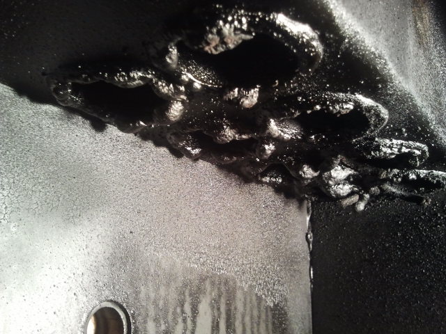

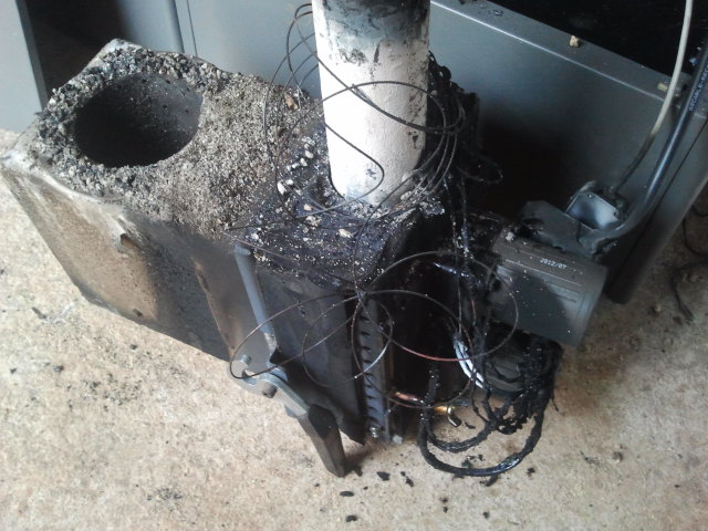

  23. #73
    ene 2013
    menorca
    57
    Archivo adjunto 6472Archivo adjunto 6473Archivo adjunto 6474
    fijaos la cantidad de ceniza que hay encima de la camara de combustión. creo que el fuego salio por la fotocelula que capta la luz, debido a un exceso de combustible
    La caldera me ha dado problemas desde el primer dia que se puso en marcha
    Diario de una Domusa Bioclass 15 KW-2013-02-01-16.51.21.jpgDiario de una Domusa Bioclass 15 KW-2013-02-02-17.09.12.jpg
    Diario de una Domusa Bioclass 15 KW-2013-02-01-16.38.55.jpg Diario de una Domusa Bioclass 15 KW-2013-02-01-16.51.21.jpg Diario de una Domusa Bioclass 15 KW-2013-02-02-17.09.12.jpg

    Yo pague un buen dinero para evitar estos problemas, no se si el problema viene por la caldera o por mala manipulación. Esto da crédito a gente como Bioman, que estas calderas que se venden en mostrador dan mala fama a la biomasa, pues cualquier "aventurero" tiene acceso a ellas y no saben montarlas.
    El servicio técnico parece que menos, y luego se generaliza en que la caldera es mala.
    Dices que es por exceso de combustible? Quien hizo la calibración? Has manipulado el software?
    Yo solo puedo decir que doy por bien pagados los 8000€, hay alguien responsable de la instalación y ya la tengo legalizada, para temas de garantía y el seguro de la casa.
